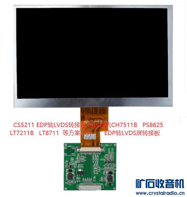

EDP转LVSD屏转接板|LVDS点屏驱动方案CS5211
发表于 2021-8-28 13:11:11 | 显示全部楼层 |阅读模式
       LVDS接口是美国NS美国国家半导体公司为克服以TTL电平方式传输宽带高码率数据时功耗大,电磁干扰大等缺点而研制的一种数字视频信号传输方式。由于其采用低压和低电流驱动方式,实现了低噪声和低功耗的特性,因为目前市面上的工业显示屏或者商用显示屏都采用LVDS接口的屏,控制屏显示大多都采用x86的3.5寸或者2.5寸主板,这种主板使用电池供电,也便于携带,且功耗不高,整机功耗仅仅只有40W左右。因此传统的DP接口或者EDP接口的视频信号端驱动点LVDS屏,成为目前工业、商显设备投屏的主要途径和方式。
      瑞奇达CS5211是一款EDP转LVDS屏转换芯片,其主要功能是EDP转LVDS或者DP转LVDS桥接转换器。CS5211主要特点在于:CS5211设备将解码RGB格式的高速eDP的交流耦合差分信号,并驱动与LVDS接口集成的TFT面板,CS5211支持两个eDP主链路输入,数据速率为1.62Gb/s或2.7Gb/s,可以接受18位6:6:6或24位8:8:8的RGB数字格式,用于高达1920x1200的LVDS输出。。内置LVDS发射机配备灵活的OpenLDI/SPWG位映射,能够驱动单端口或双端口(18/24位)LVDS面板。CS5211的LVDS发送器支持单端口18位、单端口24位、双端口18位和双端口24位传输,并支持OpenLDI和SPWG位映射。

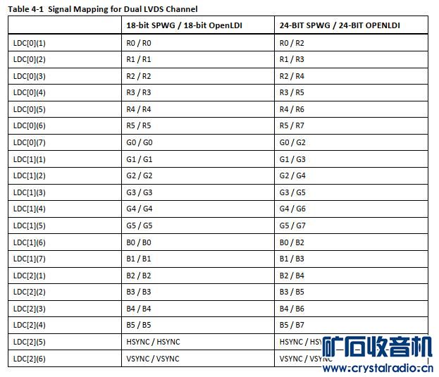

    CS5211 LVDS输出数据映射
SPWG和OpenLDI是CS5211支持的两种LVDS编码方案,可以通过编程CS5211寄存器进行选择。这些OpenLDI/SPWG配置参数可以存储在启动ROM并在系统通电期间加载到CS5211寄存器中。
下表双LVDS信道的信号映射
