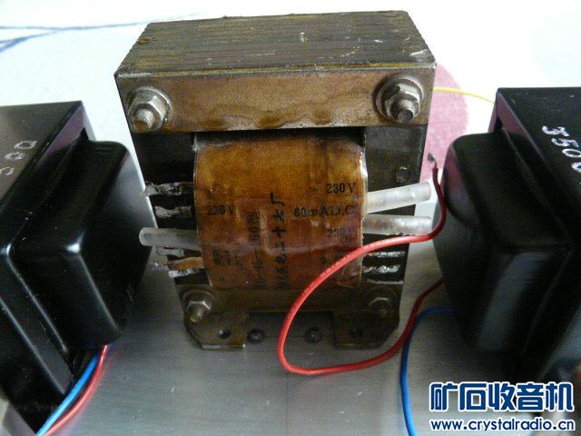

红灯711收音机自1972年问世以来至1983年,仅正牌产品销售了185万台,其拆机的上无27厂生产的电源变压器在二手市场一度成为热门货。该变压器标称功率45W,初级220V,次级230VX2,60mA,6.3V中心抽头2.15A,6.3V0.7A。由于工艺精良,被广大网友用来制作收音机、胆前级和功放,本人曾经从青海购得两个红灯711拆机的DB-45-160电源变压器(西北地区气候干燥不容易受潮):

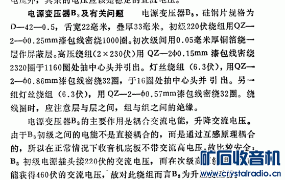

该变压器原始设计数据如下(资料来源《电子管收音机电子管录音机电路图大全》):

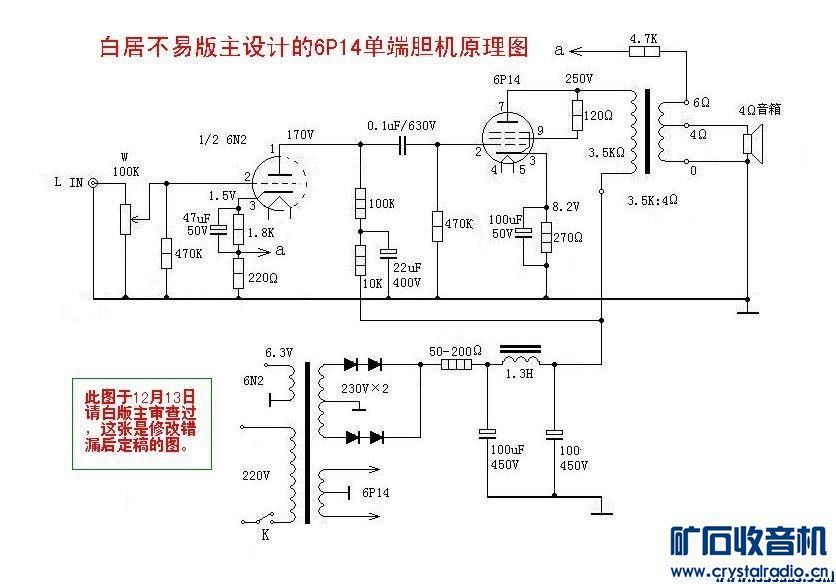

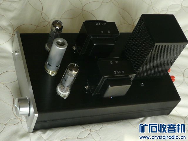

根据这组数据得知,其次级高压绕组电流为60mA,线径只有0.15mm,一般设计电源变压器漆包线电流密度采用3A/mm^2。根据《青年无线电技术手册》给出的资料,Q型0.15mm铜芯直径漆包线,电流密度3A/mm^2允许通过电流为53mA(原收音机采用6P1单端功放,直流电流≤54mA*,原变压器可以满足要求),2.5A/mm^2为44.2mA,2A/mm^2为35.3mA。常用的电源变压器简易设计公式,电流密度3A/mm^2时,其线径=0.65√0.06=0.16mm。由此可知该变压器设计时基本没有余量,所以大家也不要过于迷信老产品,这与那个年代硅钢片和漆包线属于战备物资比较匮乏有关。正因为考虑到上述问题,为安全起见,本人利用该变压器设计制作了一台袖珍功放,为了减少电流,采用了6P14三极接法(北京6P14T,屏极电流34mA,改用俄罗斯的EL84可以控制在31mA),经试验这台功放夏天连续工作6小时,变压器温升正常。
如果用于6P1双声道功放由于电流超出较多,在市电电压较高的情况下发热严重。
*计算方法如下:6P1电流11.5V/300欧姆+前级电流(255V-215V)/2200欧姆-6P1帘栅极电流(估计)=38.33mA+18.2mA-3mA≤54mA。

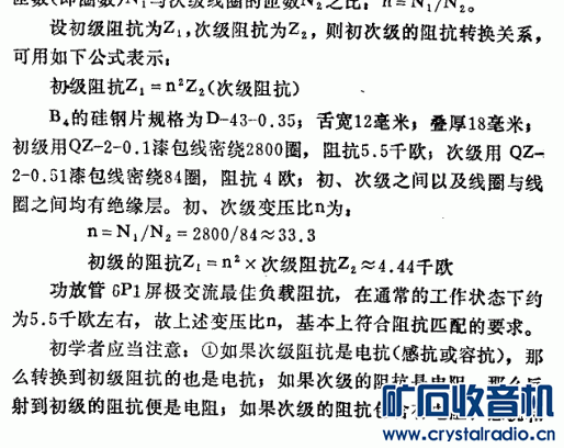

输出变压器有没有数据?
红灯711输出变压器数据如下:
注意:该资料通过变比计算出来的初级阻抗,没有考虑变压器效率问题,一般小功率变压器效率可取0.8左右,N=√5500X0.8/4=33.16,与原资料变比非常接近。
