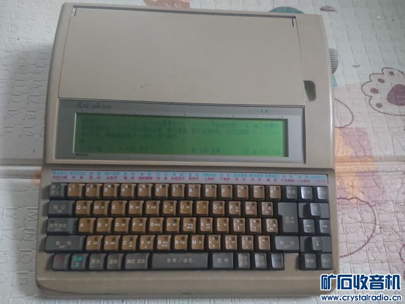

我在咸鱼上看到这机器外形,就明白了它与夏普wl1000c千丝万褛的联系,二者几乎一模一样,只是颜色区别。
gms2000推测是wl1000c的改进型,可见两处重大改进:
一,增加电池独立供电功能,不需要像wl1000c那样必须插电源使用,电源适配器和wl1000c通用。为此机器附带了便于携带的手提包,屏幕下方多了更换电池提示(4节一号电池)。
二,增加了繁体中文功能(wl1000c只有简体)
三,软盘支持1.44mb和720kb(wl1000c只支持720kb)。依然电脑无法识别,测试与夏普wl3000c传文件,通过gms2000格式化的软盘无法读取。通过夏普wl1000c和3000c格式化的软盘可以在gms2000上读写,但gms2000写入的含繁体字文章无法在wl3000c读取:gms2000无法读写dos格式软盘。
小结:1.如果单独使用此机不做与电脑上传操作,直接使用1.44mb软盘。
2.如果要数字化资料,将720kb软盘(可贴胶带自改)放入wl3000c内用文件格式格 式化,在gms2000上写好文章后(不要用繁体字)放到wl3000c内复制用另一张dos格式软盘存储。
3.通过看资料,有可能通过编写一个程序来直接读取非dos格式软盘资料。
其它部分不赘述,见wl1000c评测http://www.crystalradio.cn/forum ... =1950005&extra=
很遗憾在网上只能找到中国青年报1988.12.24第二版上《中外语言交流的理想工具光明GMS一2000文字处理机问世》这个标题,孔夫子上有卖这个报纸50块不划算,要是说明书还有价值。
目前看来,这台机器是极佳的拼音文字处理机超过同类,另希望有精通磁盘格式的高手指点,用usb软驱直接读取非dos格式软盘的实现。
