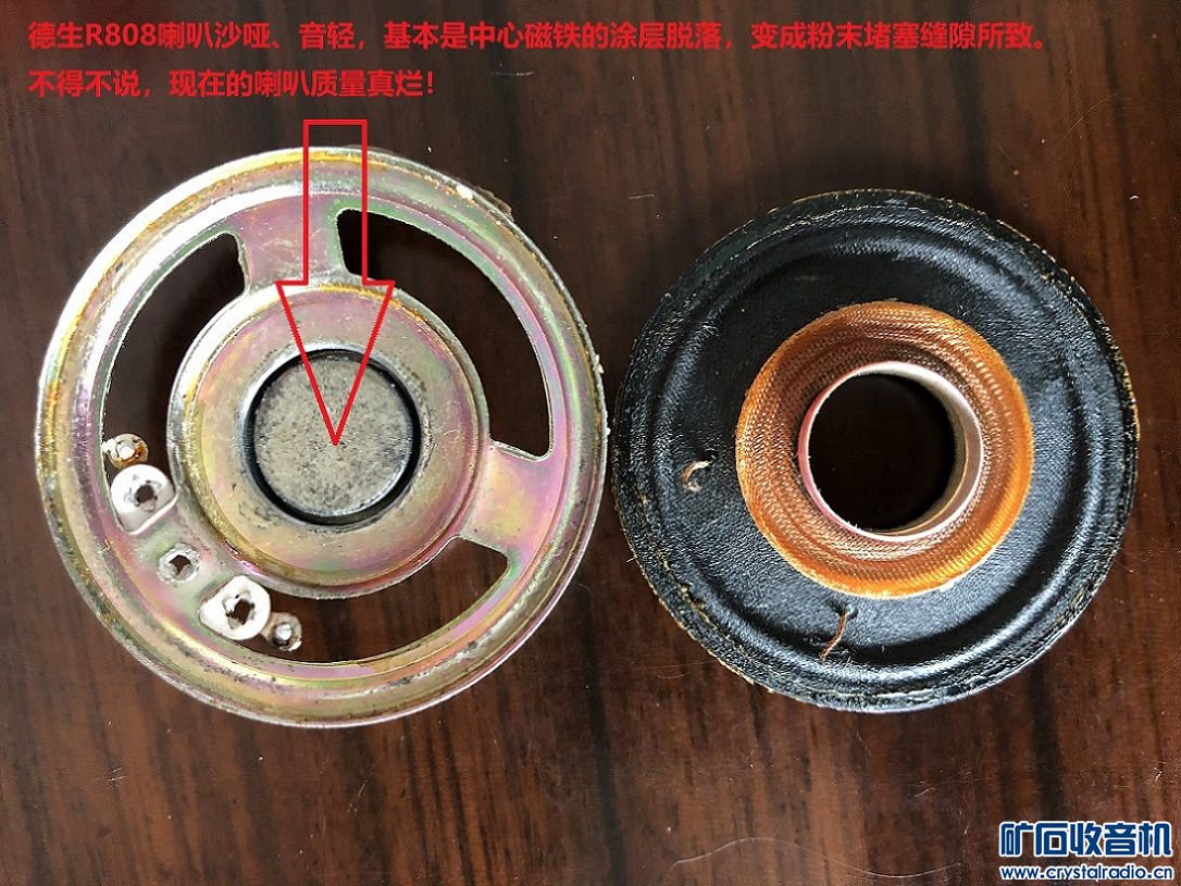

好几个德生R808出现耳机正常、喇叭沙哑、音轻故障。
网上没4欧40mm喇叭卖,拆一个看看能否修复。
修复不难,能用多久是个问题。
补充内容 (2021-9-9 18:01):
我搞错了德生R808喇叭尺寸,更正如下:盆径45,总高10,磁铁罩18,尺寸单位(mm)。
