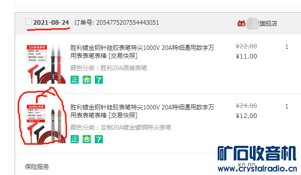

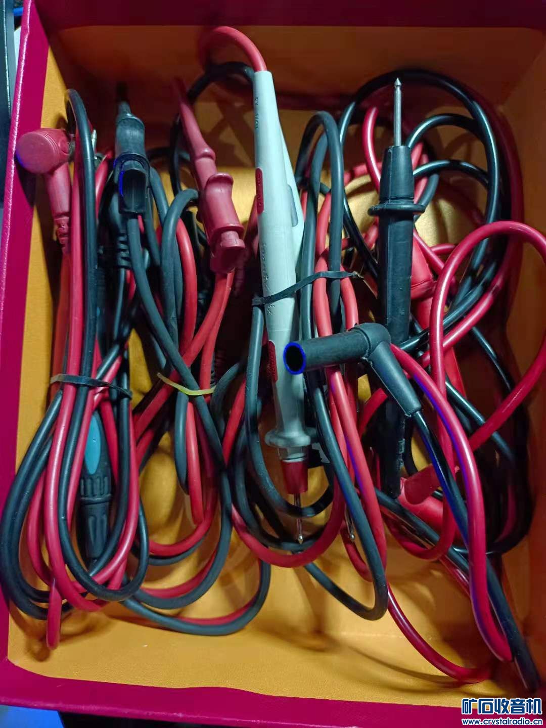

20多元买了两对表笔线下图是新表笔和一对胜利表带的表笔,四线电阻测量单根阻值0.07Ω/0.12Ω/0.3Ω(旧)
手头有三对旧表笔和一对钩子表笔和DIY13AW两头4mm插头的测量连接线前段时间没找到 就急着买了。
钩子表笔和DIY13AW4mm插头测量连接线是买坛友的测量阻值0.03Ω和0.01Ω。
旧FLUKE 表笔0.01Ω旧AG表笔0.06Ω
自己电源线做的测量线阻值0.03Ω~0.07Ω

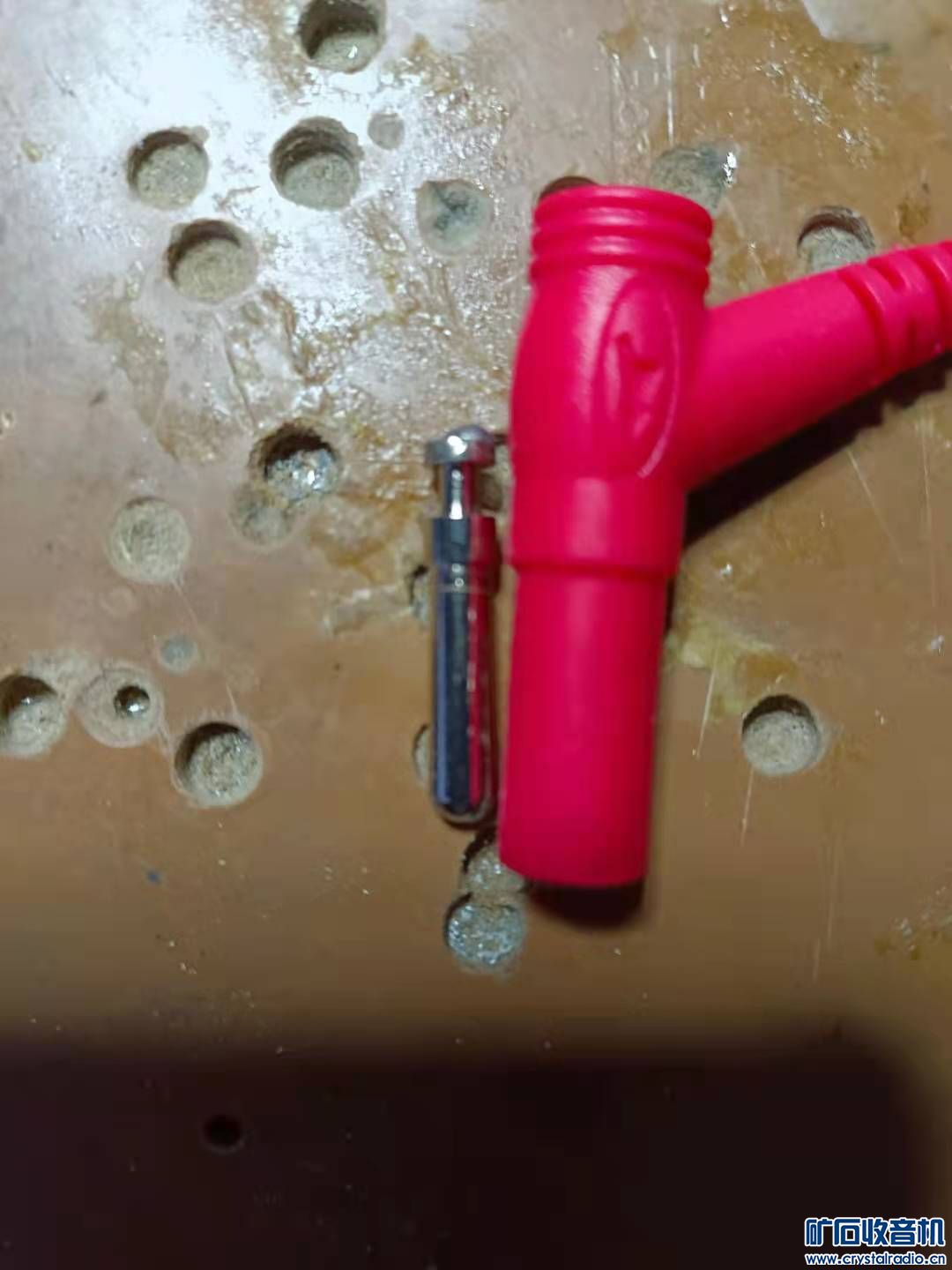

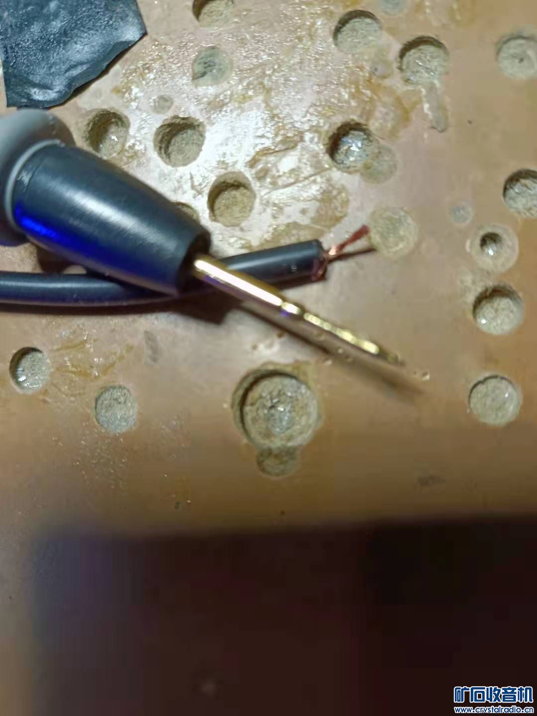

嗨,刚刚12天买的表笔线就断了,还没怎么用。 支持国货,国货品牌在细节上也要注意质量。售后倒是涮快明天联系补发一对。
发表于 2021-9-5 16:24:45 | 显示全部楼层
pdshyh 发表于 2021-9-5 15:04
嗨,刚刚12天买的表笔线就断了,还没怎么用。  支持国货,国货品牌在细节上也要注意质量。售后倒是涮 ...
未免也太快了…………
 楼主| 发表于 2021-9-6 09:17:12 | 显示全部楼层
FaulkerJ 发表于 2021-9-5 16:24
未免也太快了…………
黑色表笔插头处接触不良,动一动有连接在动又断了。

昨天把断的线给剥开看,线细标称20A不知道行不行,断线主要原因插头和插头帽松动拉扯断线,感觉设计的短了插头和插头帽连接不牢固。

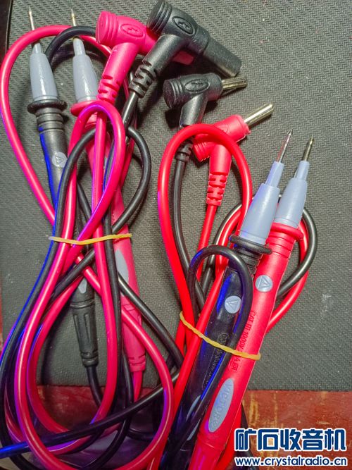

谢谢已经买了线和插座,准备做一些测试线,表笔有一些二手福禄克表笔可以用。
补发的表笔到了做指针表表笔,坏的表笔插头剪掉加母头也用作指针表表笔。

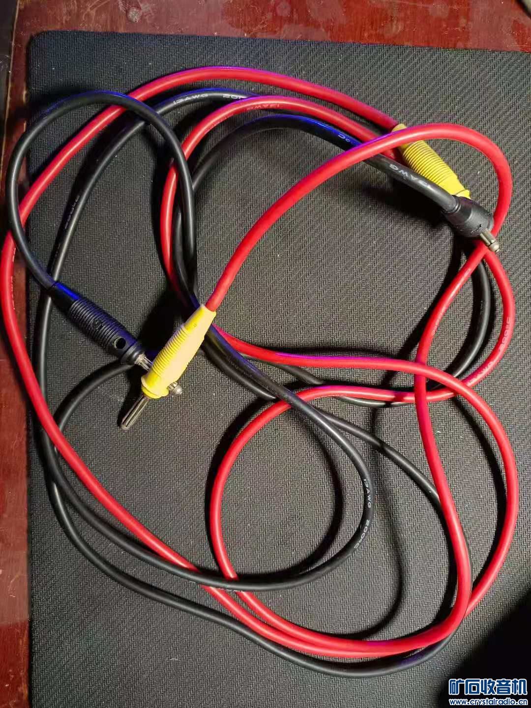

做了6对线,用的是14WGA2mm2和18WGA0.75mm2,最大电流55A和22A,买的国产表笔标称20A线径比18WGA细20WGA或以下面积0.5mm2或0.33mm2最大电流13.9A和8.7A. 测试线制作材料费90多元,两三对二手表笔价格。
发表于 2021-9-12 10:42:19 来自手机 | 显示全部楼层
对于表笔线这种频繁弯折的芯线的线毛直径应该是越细越好,缠绕方式应该是类似绳子那种
