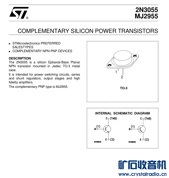

小弟有一个可调电源30V5A的那种,今天使用过程中突然电压输出不正常了,输出电压最高只能到9.6V左右,调再高也没用了,显示窗只显示到9.6V左右,输出端电压也就到9.6V了再也不能调高了,但是9.6V以内仍旧可以自由调节和正常输出,拆开看板子也没有任何烧坏的痕迹,所以目前怀疑是这个2N3055坏了,
目前手头只有一个数字万用表,请问怎样用数字万用表去检测2N3055是好还是坏。谢谢了!!

        还是指针表比较直观,数字表粗略判断是否击穿短路或者开路,如果有好的3055或者其它大功率管子,对比一下各极正反向电阻。一般好的大功率管子不太容易损坏。

测量三极管的话,使用二极管测量档位,测管子B-C和B-E的正反向数值。

请问老师我把数字表拨到HFE了,然后拿表笔直接量了这个2N3055的各个管脚,由于不知道三个脚的定义(不清楚哪个是E,B,C),所以一共测量了6次
就是红表笔分接其中的一脚,用黑表笔去分别接另外的两个脚,总共测量了6次,数字万用表上的数值依旧是000,没有任何的变化,是不是可以判断这个3055已经坏掉了

是二极管档,不是HFE档,测正反向电阻值判断。

老师,按您的方法我又试了一遍,我把档位调到(蜂鸣档),用同样的方式测了6次,其中1脚2脚数值是.631    1脚3脚数值是.676  其他2脚1脚、2脚3脚、3脚1脚、3脚2脚测的都是显示.OL
这里的3脚我指的是3055的外壳

你的3055是好的

从你的测量结果分析,从你前面能够使用9V多调压来看,这个管子都是正常的。
