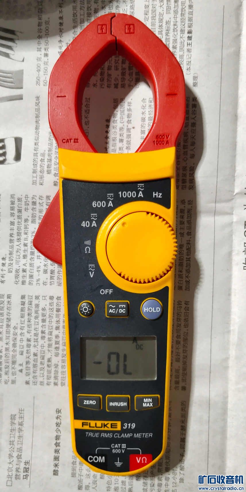

我的一只FLUKE 319钳表很少使用,后来发现直流电流600和1000A档有数十A的底数,40A档显示OL,不能回零。今天再次开机发现三个直流电流档都显示-OL,其他档位都正常。求故障原因?
补充内容 (2022-1-24 10:16):
是钳头排线断了两根,更换配件后修复。

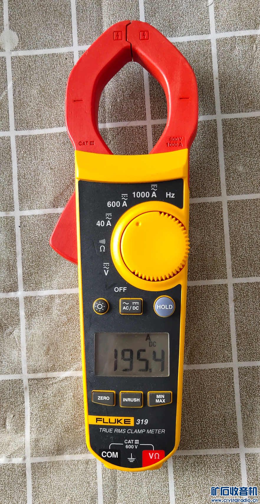

 楼主| 发表于 2021-8-21 13:06:34 | 显示全部楼层
今天又变成这个数值了
 楼主| 发表于 2021-8-22 10:07:57 来自手机 | 显示全部楼层
经过试验,应该是与钳口铁芯被磁化有关。我工作场所有1.5T的超导磁体,这表带到过那里。此表直流电流检测原理我想是用霍尔元件探测导线周围的磁场,被磁化的铁芯影响了检测数值。
补充内容 (2021-9-26 06:25):
故障原因找到了,已经修复。是钳头柔性印刷排线断裂,有两根线不通了,只影响到直流电流。这种排线不能焊接,购买了原厂配件更换修复。

 楼主| 发表于 2021-10-7 07:04:42 | 显示全部楼层
该表的钳头只有一半铁芯有用柔性印刷线路做成的线圈,包裹在铁芯上。引出端排线有8根,排线裂了个口子断了两根,应该是拆装时后盖挤压造成的。 IMG_20210924_203344.jpg
