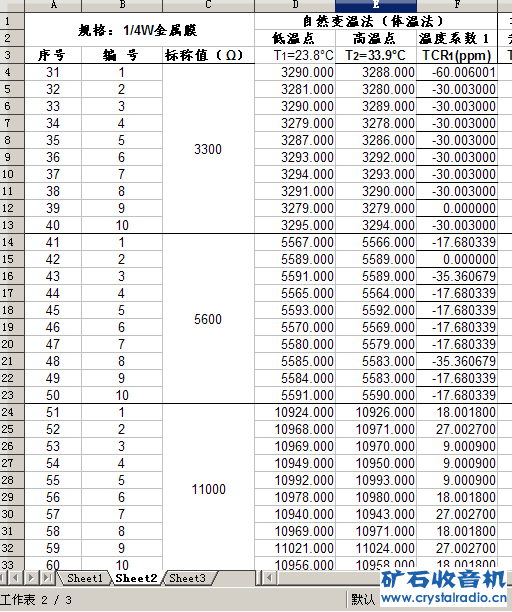

今天用本例方法(简称体温法)测试了三个商家共六种阻值的1/4W金属膜电阻,测量结果如下:
从上往下销售商分别是南京仁众、杭州优x、上海电子元器件之家、上海电子元器件之家、上海电子元器件之家、南京仁众。
根据阻值的不同,温漂分辨率分别为9.1ppm、9.1ppm、9.1ppm、30ppm、18ppm、9ppm。同一电阻档内,阻值越大分辨率越高。
从上往下数第三个电阻器的测试数据是0.1%误差,用来作为对照的,显然它的温度系数要小得多。
从数据来看,南京仁众和上海电子元器件之家销售的产品一致性较好。杭州优x的产品是台资,产品质量如何,显然无须明说了。

    是的,这是低位表的局限。数据中有些电阻的TCR为零,实际并不一定有那么好。根据表中对应的分辨率,9.1ppm的分辨率表示从0ppm到9,1ppm都有可能,且方向是不定的。这需要使用更高位的数字表来检测。所以表中数据都是以相对应的分辨率步进的。
序号21的电阻器的高温点阻值是估读值,末位显示“8”大体上占四分之一的时间,四分之三的时间则显示“7”,因而认为其值在7.75~8.0之间,取了读数“78”。

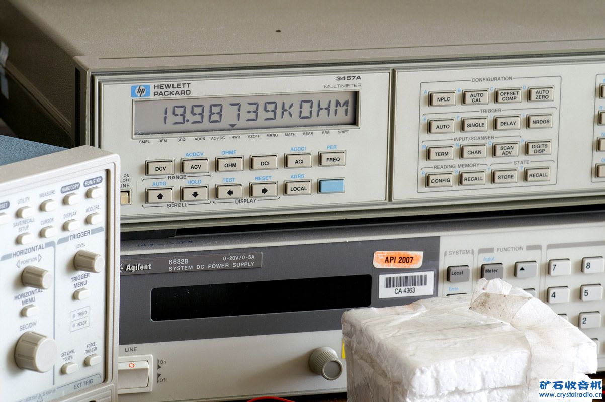

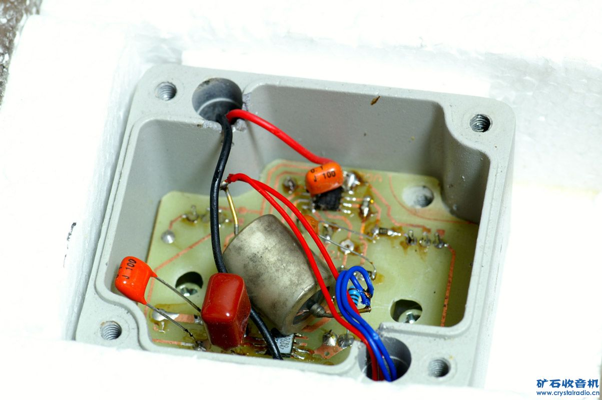

定量测是的话,你这样温度不均匀,导致的问题很多。我尝试制作了微型恒温槽,将 Fluke 金封电阻放进去测试,环境温度 32-34 度,恒温槽设计温度 58 度(尚未用 18b20 准确测试),经过反复三次的加热冷却,确定每次加热到恒温后、撤掉回复常温后电阻值都一致,定量计算出此电阻温度系数,结果比 Fluke 标称略微大了一点点点。从加热情况看来,恒温槽到达恒温后,电阻值还有一个快速 - 缓慢的波峰-波谷过程,最后趋向于 0 变化,整个过程第一多小时有余,撤掉恒温槽,电阻恢复常温也需要大半个小时,一次测试周期大约两个半到三个小时以上,还只是为了研究测试方法进行的非常粗糙的测试。所以你用很短时间快速测试了很多电阻的数据,我认为不能作为定量研究用。
测试用装置和电阻处理,用两个大功率三极管作为发热元件,一个三极管 Vbe 作为温度反馈,LM358 双运放控制,AD780 作为电压/温度基准;用 4 跟细铜导线焊接在被测电阻末端(焊接时用铜夹子夹住电阻引脚、防止热量导入电阻内部),这样内部和外部的温差就只在铜导线上,任何不同金属之间的连结点之间都没有温差,保证尽可能低的热电势(即使如此,加温后测试也有几个 uV 结果,而常温下不到 1.6uV)
第一次加热至稳定:

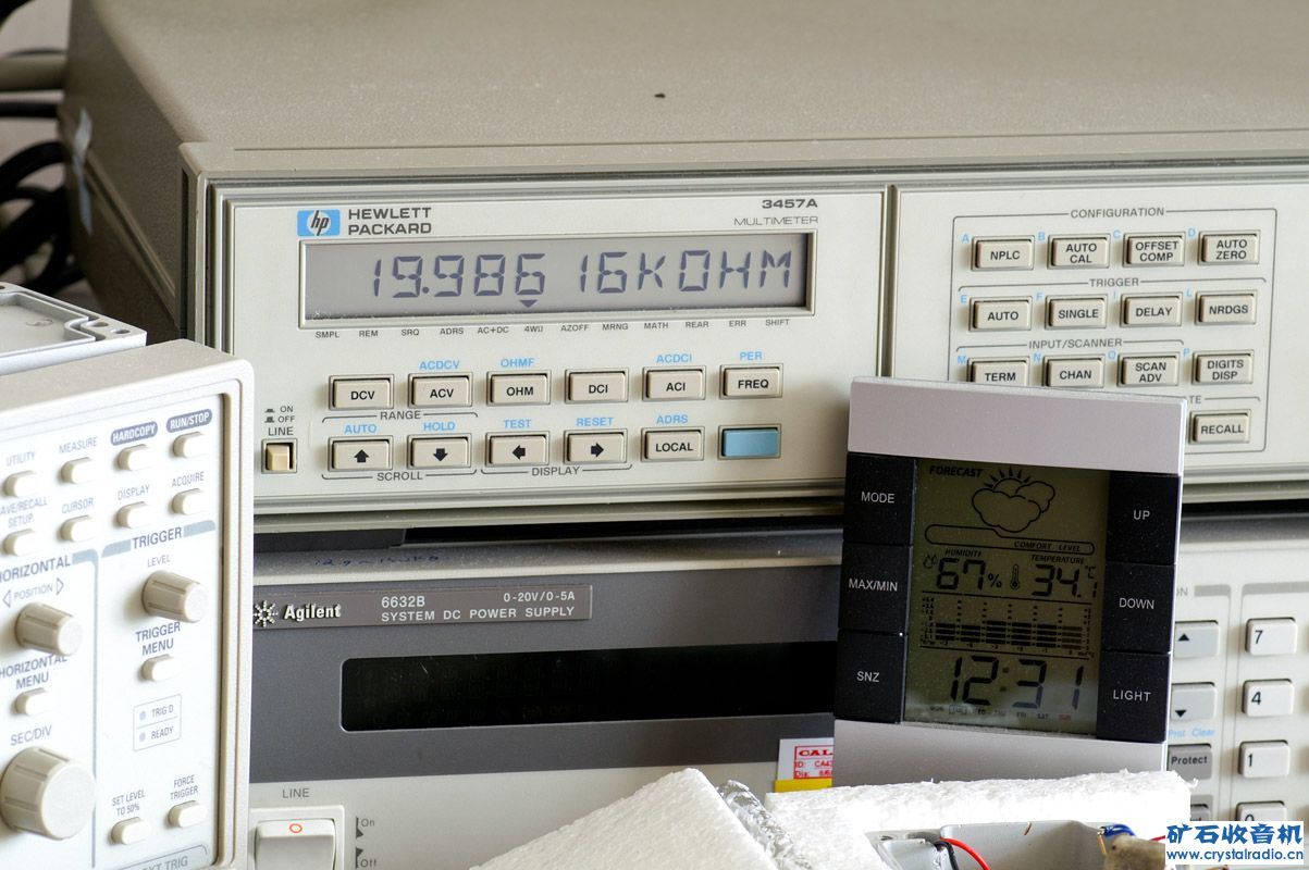

第三次加温前,于常温下测试电阻值:
第三次加温至稳定(两个字的差别,与诸多因素,包括环境温度有关,可以忽略不计):
恢复常温稳定后测试电阻值,与加温前一致:
以最后一次测试值计算,电阻变化 1.23 毫欧姆,温度变化 24 度,温度系数 2.56ppm per K,Fluke 标称值 2.5ppm,大致相当。
