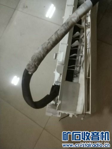

人生中第1次拆空调,非常吃力。不知道怎么样把铜管下下来。看到他们专业拆空调的人,用的是一把剪刀,直接把铜管三下五除二剪断。
作为业余人员,应该配备什么样的工具吗?

发表于 2021-8-20 16:51:22 | 显示全部楼层
你看到专业拆空调用剪刀的那是收废品的,空调不要了不能用了才那样拆,真正专业拆装的都要用工具,一步一步的完整的拆下来。拆工具简单,内六角一个,两把扳手,一个螺丝刀预备一个短撬棍,不过要懂的收氟,现在的新款空调制冷剂操作不好很容易起火爆炸。不懂的建议还是找专业维修空调的来拆吧,好师傅拆的你以后还能安装用,拿剪刀拆空调的估计你空调拆下来以后可能就不能用了,即使安装是用维修价钱也不便宜。

你这只是仅仅拆空调而已,如果拆空调下次还要安装的话是这样的:
首先开机制冷模式,压缩机启动后,拆开外机的气管或高压管阀门帽,用内六角扳手锁死高压阀,等不到一分钟马上锁死液管或低压阀门,马上断电。然后就简单了

发表于 2021-9-9 09:07:13 | 显示全部楼层
先收雪种,然后就可以拆开室外机的管道了。室内机的铜管一般不拆。
