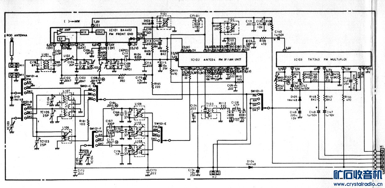

我在咸鱼买了一块夏普QT38的收音板子,应该是四波段的,今天接上电源和功放想测试一下。接电后只有调频和调幅有台,短波啥也没有.....调频虽然能收到台,总是嗤嗤拉拉的,也不太正常,请问坛子里的前辈,我改从哪儿下手维修呢?板子上三个集成块,TA7343   AN7224  另一块看不到型号也是单列直插的,谢谢大家~~~
发表于 2021-8-19 11:35:26 | 显示全部楼层
集中清理波段开关吧,

发表于 2021-8-19 11:55:42 | 显示全部楼层
这玩意修中短波没什么意义,中短波收听价值不大。重点把FM修好。首先检查T102,这个肯定有故障。然后检查T101。最后检查VR101,基本可以修复了。仅供参考。
发表于 2021-8-19 11:15:46 | 显示全部楼层
天线接对地方了吗?波段开关是否存在接触不良的地方,天线保护二极管是否正常无短路?

发表于 2021-8-19 15:11:56 | 显示全部楼层
afra 发表于 2021-8-19 13:23
好的,下午开始拆,只是波段开关拆装以后不需要跳什么吧?
最好别拆波段开关,很容易损坏电路板。可多波动几十次看看。另外先检查天线插头插座有没有氧化造成接触不良,再查一下天线保护二极管D101是不是坏了。实在不行再拆波段开关
 楼主| 发表于 2021-8-19 17:53:25 | 显示全部楼层
chllc 发表于 2021-8-19 15:11
最好别拆波段开关,很容易损坏电路板。可多波动几十次看看。另外先检查天线插头插座有没有氧化造成接触不 ...
下午没事把开关拆了,还好,没弄坏电路板~~装好后一切正常,唯一就是短波的时候手不扶着天线就没几个台~~~谢谢大家~~~
 楼主| 发表于 2021-8-19 17:54:18 | 显示全部楼层
vipmusic 发表于 2021-8-19 11:55
这玩意修中短波没什么意义,中短波收听价值不大。重点把FM修好。首先检查T102,这个肯定有故障。然后检查T1 ...
谢谢~拆了波段开关后都能收到台了~~~
