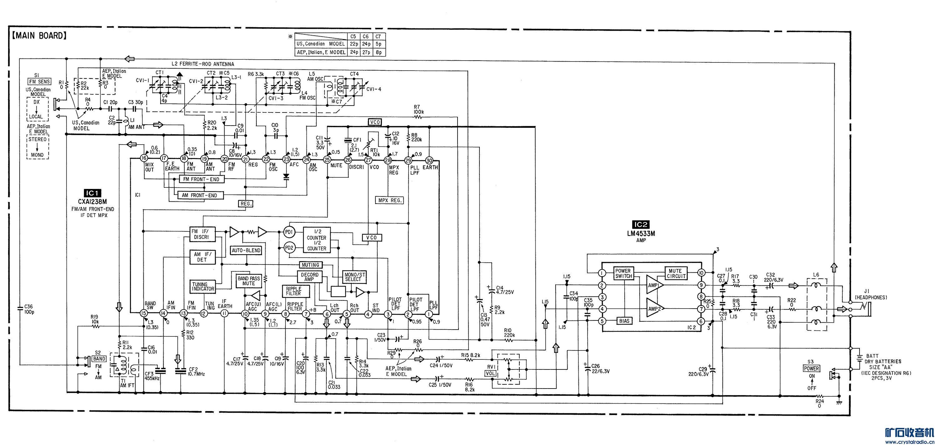

请教各位,索尼 SRF-29图纸哪里能找到?或者谁知道索尼 SRF-29音量电位器的型号或者哪里能买得到?3脚控制两个声道的音量,没见过,谁知道说一下,万分感谢。

发表于 2021-8-18 17:02:06 | 显示全部楼层
这个电位器不是直接控制音量的用法,是这样用的,三个脚其中一个接地,另两个是控制IC电压来控制音量,这个叫做直流电子音量控制。
发表于 2021-8-18 18:20:35 | 显示全部楼层
sony_srf-29.pdf
sony_srf-29.part1.rar
900 KB, 下载次数: 103
sony_srf-29.part2.rar
217.65 KB, 下载次数: 99
 楼主| 发表于 2021-9-10 17:13:53 | 显示全部楼层
感谢各位大哥,电位器找不到一样的,拆开用铅笔画了画,将就能用,等找到一样的再换吧,说实话SRF-29的音质真的不错,特别是信号好些突然打开立体声,反正比我的84好的多,再好的我也没有了。感谢各位。
发表于 2021-9-26 16:23:41 来自手机 | 显示全部楼层
我用铅笔从来没成功过  都用导电银胶俢好
