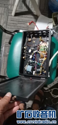

 楼主| 发表于 2021-8-19 14:59:35 来自手机 | 显示全部楼层
原图不变。因为已经都焊接好了。现在变压器买回来了。为了防止再次烧坏。请海版,白老师,再次给点胆量。还是按这个图。但是现在变压器是双240v。100毫安。需要改动哪里??今晚我蒸腾下

 楼主| 发表于 2021-8-21 16:46:04 来自手机 | 显示全部楼层
呼叫白老师

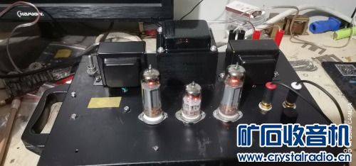

 楼主| 发表于 2021-8-21 16:51:06 来自手机 | 显示全部楼层
白老师,

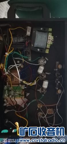

上管子后。实际测量电压。好像有点低。变压器空载224伏。双电。电源滤波加了一个超级德国进口大线圈。哈哈了,声音一切正常。没敢过长时间开机。一点噪音也没有。新手小白搞成能出声。也是成就感。请老师看看。哪里需要修订。这个机子做好了。以后认真学习计算

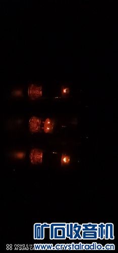

 楼主| 发表于 2021-8-21 20:28:17 来自手机 | 显示全部楼层
交作业了。一直守了40分钟。变压器也就37度左右。没设计好布局。内部没办法搭棚。各种飞线。也没有值钱零件。各种拆。零噪音。三点钟位置已经扰民了。白老师的线路非常太成熟了。零经验,直接搞,虽然烧个变压器。太值了。感谢各位老师。
