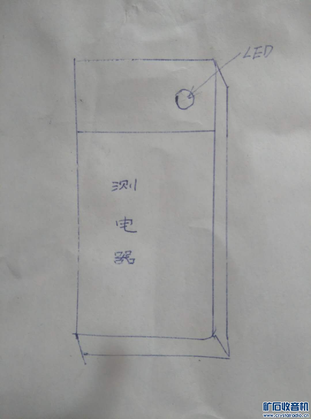

小时候玩过两个非接触测电器,它比两节5号电池略大,我是92年左右在地摊买的,那时我还上初中。有个老头,带着30多岁的儿子四处赶集摆摊,专门买卖旧收音机之类,他说是从昆明飞机场旁边拿来的。不知道是那里有个小电子厂还是从其它省批发来的。
这个测电器用两节5号电池,整机比两节5号电池略大,它使用一个3DJ6,一个硅管,回忆一下估计是3DG6,一个锗管应该是3AX31,以及几个电阻。测电器三个字这块盖板就是电池盖板,可以向下滑开,整机没有电源开关。
有时从兜里掏出来,它的LED都亮了,十分奇妙,几秒钟后灯就灭了,感觉很好玩,我还曾试着增加3DJ6引脚长度来增加感应距离,还真有效。
后来3DJ6的栅极断了,但当时我一是没有3DJ6,二是经常有不起电烙铁,没能修好。后来坏了,因为库存时间长,加上我的折腾,3GJ6栅极断了,拿给家电修理店,一个星期后被告知修不好,并拿出一个正规产品给我看,有声光报警,说人家探矿就用那种,十分羡慕。
几年后的97年,我得到了类似电路,一个场效应管一个三极管一个电阻即可。不知这个玩具为什么要用2个三极管。
网上搜到一个电路,怀疑会不会就是当年那个电路:
这么多年来那个测电器绝不可能再买到了,连图片都很难找到。不知大家当年看到过这个东西吗?

从楼主提供的原理图看很清楚,9011和12组成逻辑倒相电路,整机工作在饱和状态,没感应时,VT1对地导通9011的基极低电平,9012的基极高电平,不通电,喇叭不响。有感应时,9011基极高电平,9012基极低电平,9012EC之间导通,喇叭就响了。质量关键是VT1不能因为静电等误触发。要是现代搞,无非还是这样,顶多VT1改成更可靠的传感器。

前几天我把这个电路做出来了,C1和R3纯属多余,接上也没什么用,负载我分别用喇叭和LED。可以探测。我都是用老件,初步判断之所以用两个三极管,是因为80年代的LED灵敏度不高,国产三极管放大倍数也不高,通常60-1000,所以接成复合管,增加灵敏度。

两个晶体管是个震荡电路,不是简单的放大器。
 楼主| 发表于 2022-5-12 12:31:29 | 显示全部楼层
那是作者瞎吹的,网上断章取义,故作高深,甚至故意改成错误电路的并不少见。经过实验那个阻容网络要不要没有区别。
