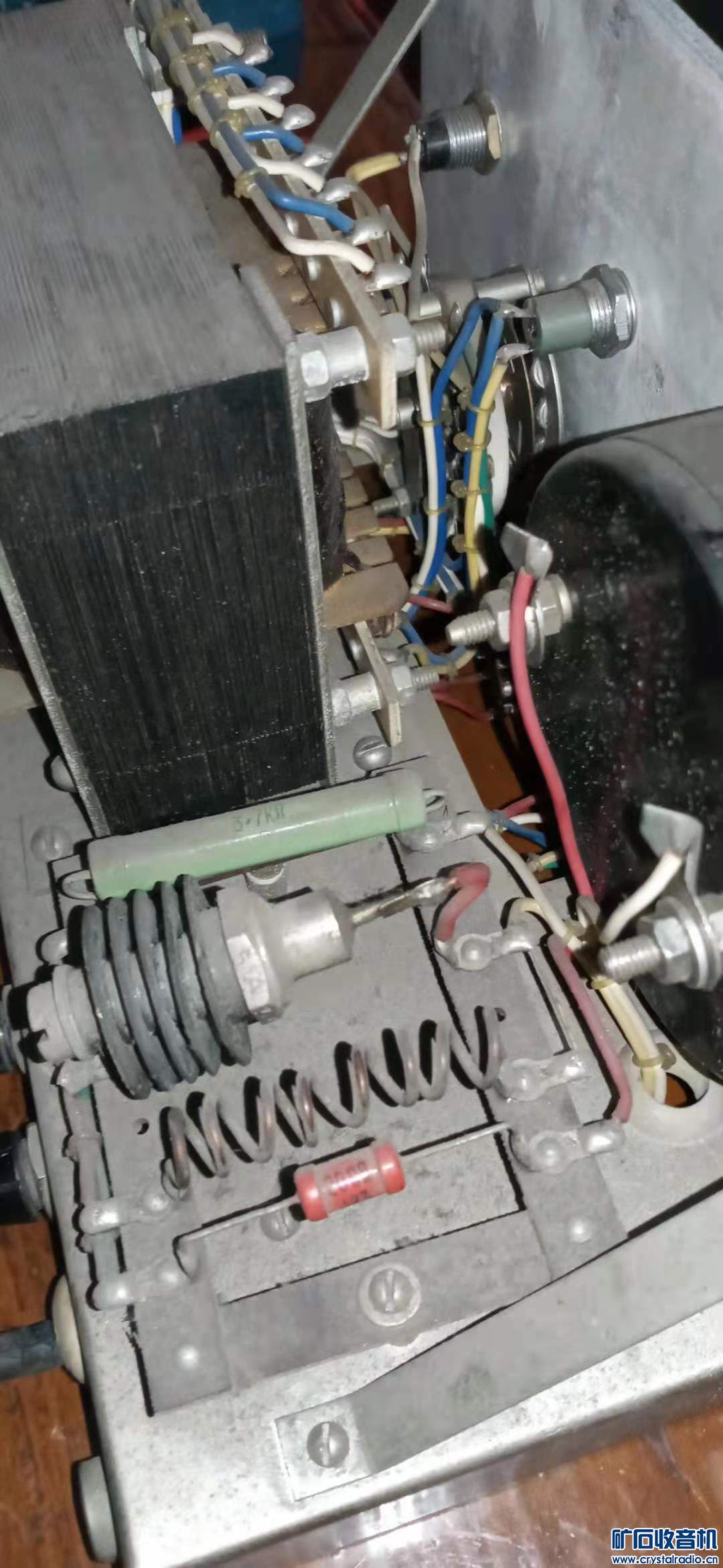

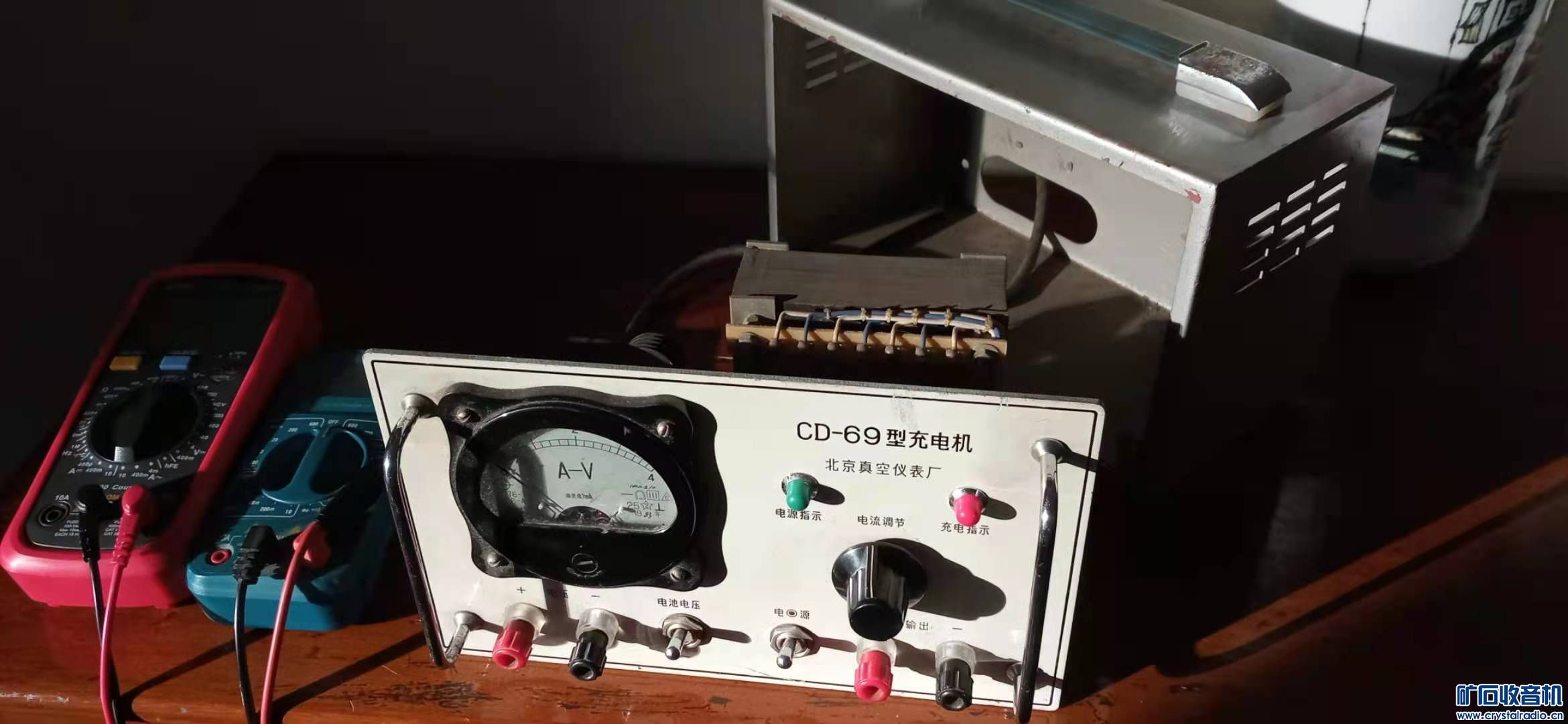

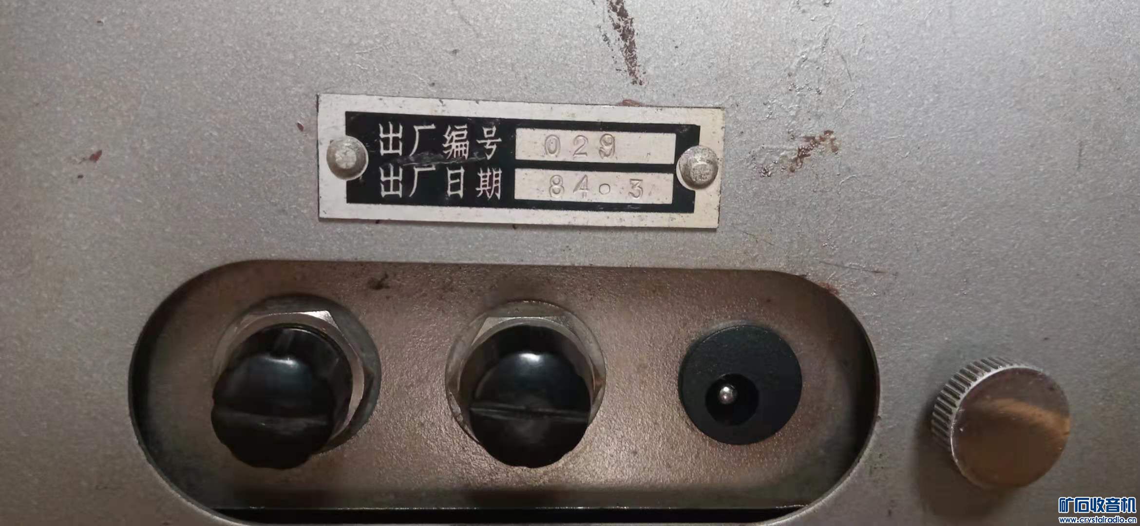

论坛上收了个84年充电机,巧了,面板文字、表头、开孔、波段开关,一切都刚刚好适合做个锂电充电器。
本想保留变压器,后来想想算了,改开关电源得了。
5V电源+TP4056X,11档波段开关调节恒流值50-950mA,输入输出都带防反接,南京拓微防反接做得不错。

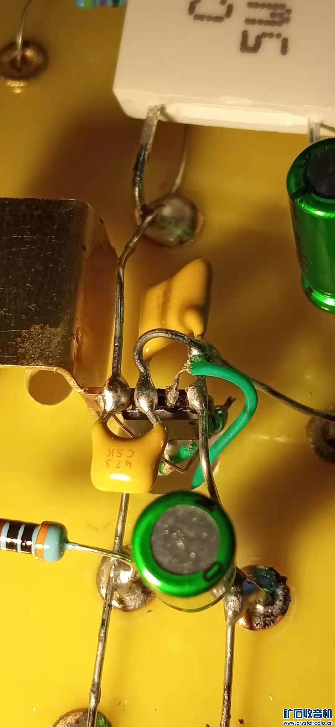

TP4056X焊在散热器上,经过实践,哪怕夏天也基本够用了。散热器很烫。既然这么烫,4056的贴身滤波小电容就得选进口原装X7R,就算烫到125℃,容量也只改变15%以内。pdf只说了小电容得紧贴4056管脚,但是没说小电容防烫的事,得留心这个坑,普通电容不耐烫。

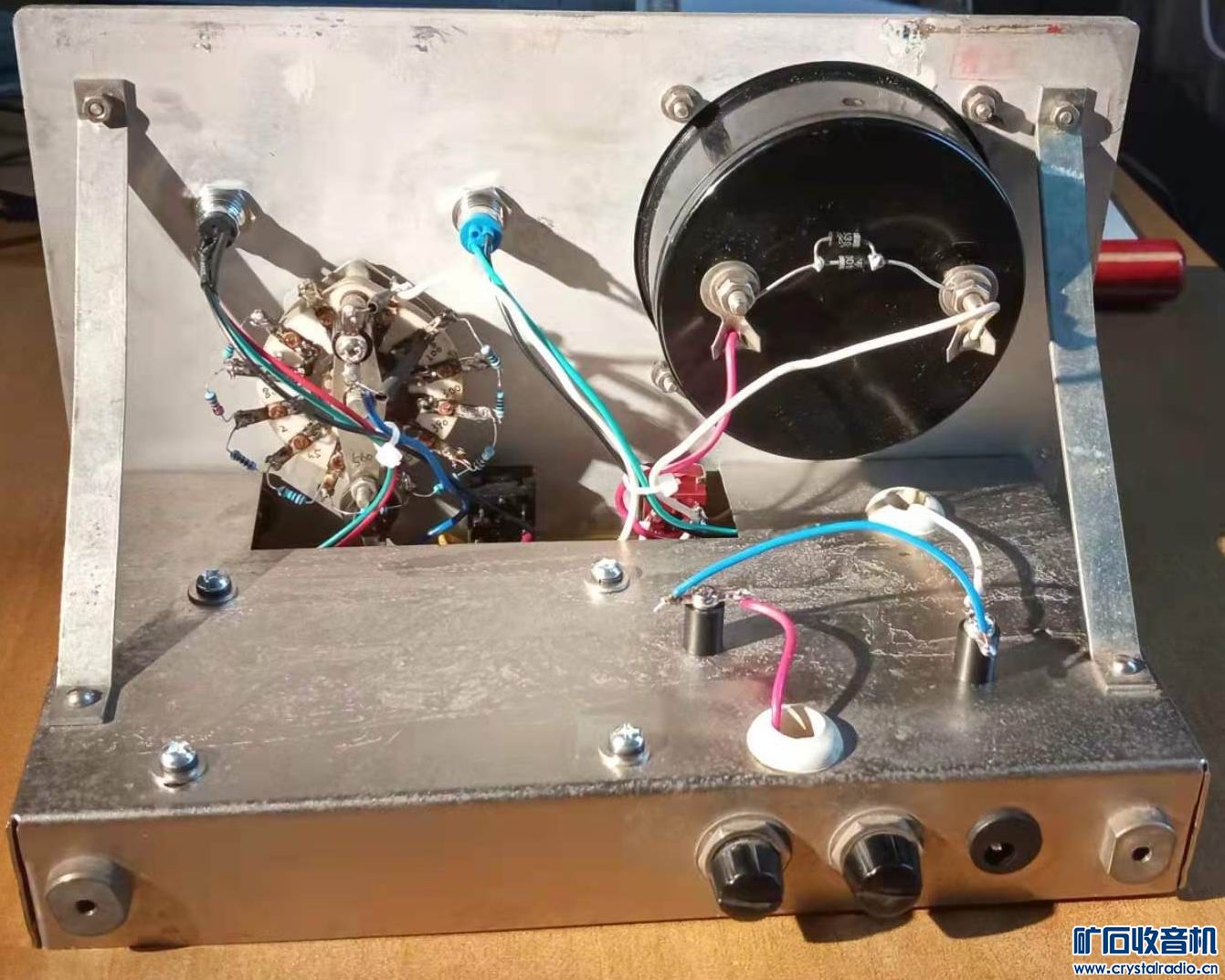

波段开关当可变电阻用,接在Rprog位置。
表头选择开关,上扳测电池电压,下扳测充电电流。电流表满度1A。电压表满度4V,偷一格刚好4.2V。
电源指示灯指示开关电源是否插入,双色充电指示灯由4056控制,充电红,充满绿。

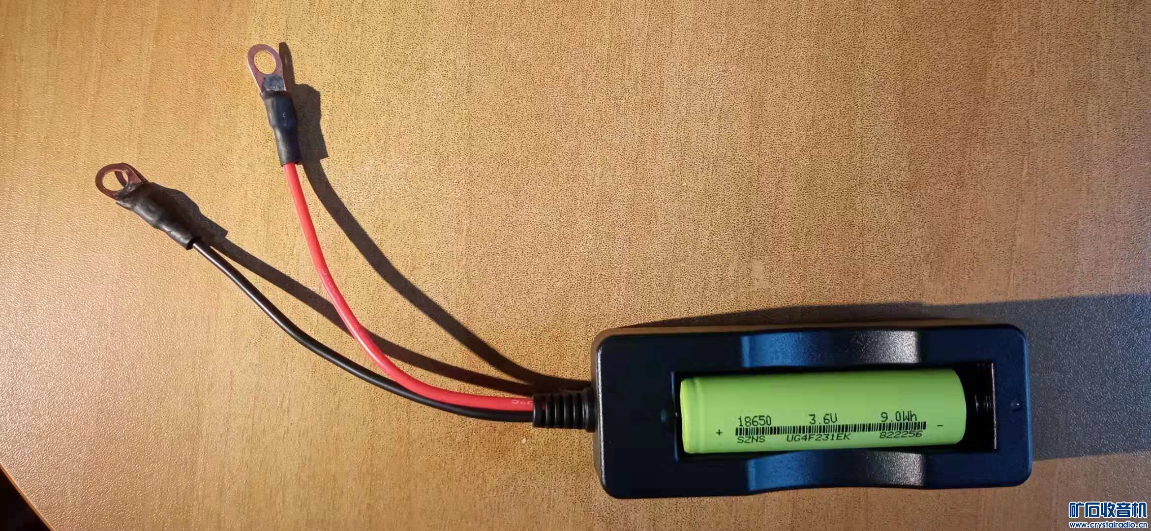

两组接线柱,一组接电池,一组5V稳压输出(带保险丝)。
这个机器用来充DIY收音机内部的小容量锂电池很合适,可以选择很小的电流慢慢充。波段开关绝对是84年的品质,几十年了,啪啪的,接触良好。表头83年出厂,非常精准。
机器内部的布线很乱,搭棚焊贴片也是没有办法的事,水平有限,条件有限,凑合用。
主要还是喜欢这个84年的气息,厚铝面板真不错,开关手感也挺好,远古的包浆都未彻底清洗,就这样了。。。
