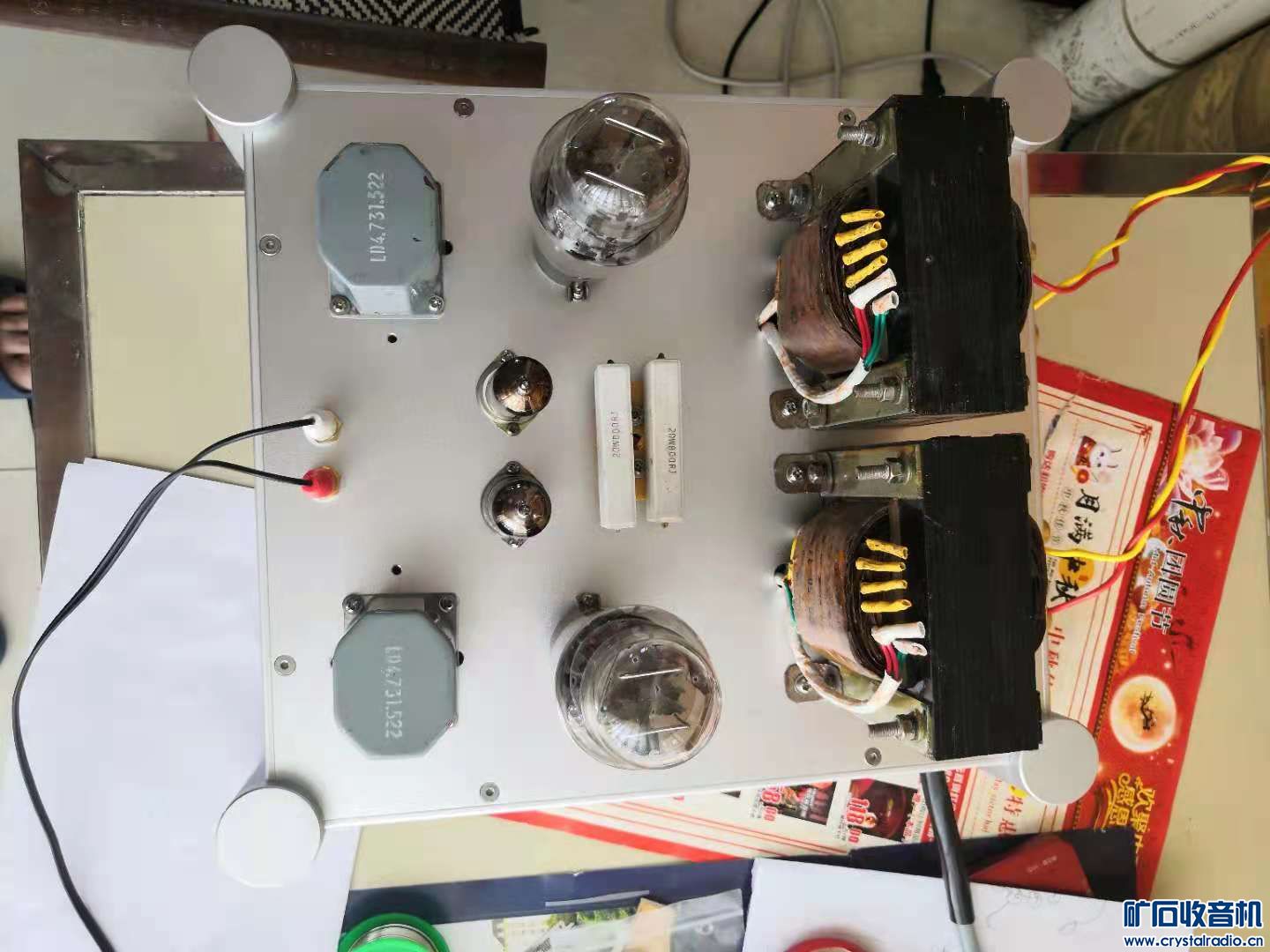

用飞跃150输出牛做的6N5P推挽,声音真的不错!各位都是老行家了,恕不赘述,直接上图!

该电路的设计理念如下:
1.6N1推6N5P,一级电压放大,推一级功率功率放大,因为反相关系,管子的非线性会有一定程度的相互抵消(我想此电路如用6N3来推6N5P,这种抵消效果说不定更好,以后有机会试试)。
2.第一级用升压牛做电压放大,其信号放大的非线性可以忽略,为的是不影响上述抵消关系,同时能提高整体信噪比(不过得选用好点的信号牛才行)。
3.采用推挽电路程式,进一步抵消管子非线性的影响。
4.飞跃150输出牛,有的朋友用监听4Ω8Ω或16Ω直接接音箱,这是不可取的,因为隔了里层的高阻绕组,漏感大,音质就大打折扣了,可采用本方案使用高阻抗绕组。
5..飞跃150输出牛是广播用的,电感量是按语音广播设计的!采用低内阻的6N5P,并把飞跃150输出牛降阻抗使用,目的就是想解决电感量不足的问题。
啰啰嗦嗦先写到这些吧!

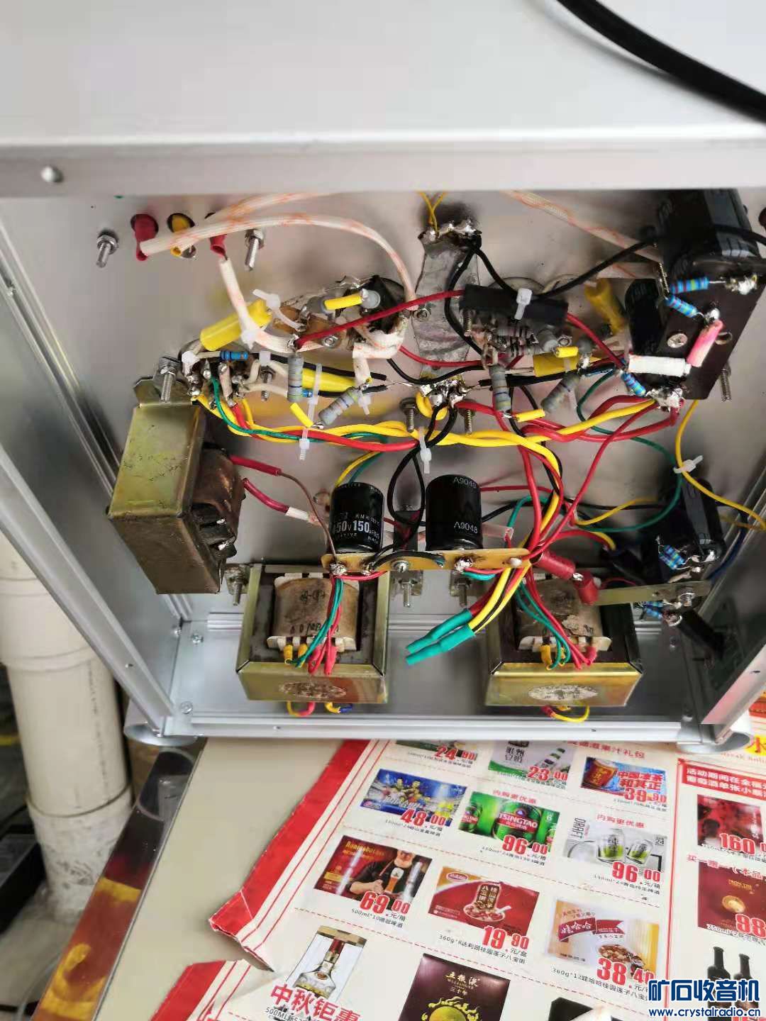

发表于 2021-8-15 06:42:42 来自手机 | 显示全部楼层
6n5p阴极电阻没并电容
发表于 2021-8-15 07:59:29 | 显示全部楼层
fsnzman2016 发表于 2021-8-15 06:42
6n5p阴极电阻没并电容
A类推挽的功率级上下管阴极并接,电流负反馈会互相抵消,可省去阴极电容,这个机子看工作点应该是A类推挽而非AB类
