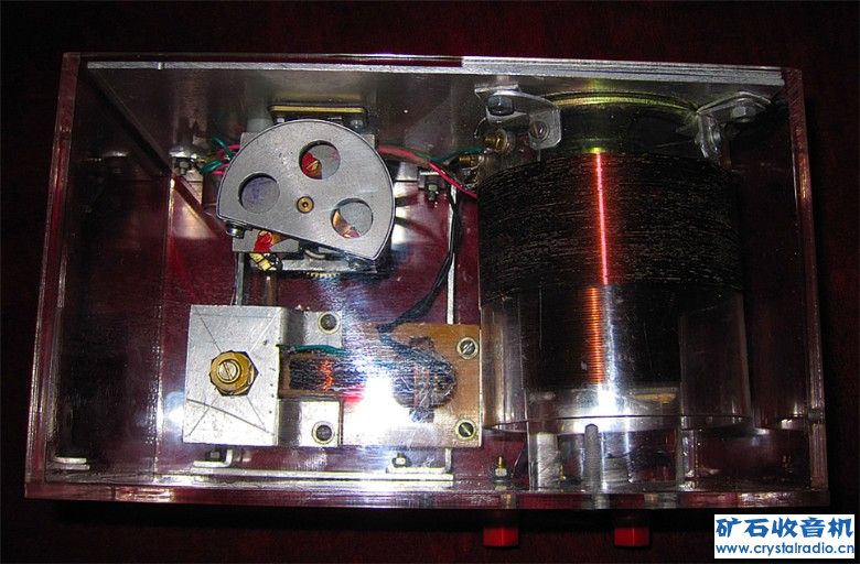

收拾我这的东西,无意中发现一个十瓦频合军用电台上的一个可变电容器,一时兴起,又找了一个有机玻璃管,做了这个机器!这个电路我很喜欢,因为它声音大,我离这个机器两米之内,都能听见它的声音,它能调出六个台。请给我网友们看看!

双连金光闪闪,是镀金的吗?
   喇叭套在线圈里,会增加损耗。如果换个位置,估计会更好。

    应用己淘汰的,但不多见的原器件制作的矿机,不仅是整机结构,而且线路的应用都让我眼前一亮。双回路有机波管的应用很艺术;检波交连可变电容的应用很灵活;以及检波输出电感的应用;以及扬声器的安装都非常有意思。特别是军机空联的度盘及调谐机构都是我以前没见过的。真的开了眼界了。

请问一下:电流表的示数是多少呢?天线多高?

请教楼主,您的这台机器和使用非75号电路的矿石机比哪个音量更大呢?

请教楼主,和您的这个电路相比哪个音量大?我对您的电路很感兴趣!

做怎样的矿机才能够声音响亮呢?要达到什么条件呢?都用些什么元件呢?请大侠们指点,我先后做过两个,发现2200不如300的耳机响,还有其他讲究吗?

胡文庆 发表于 2011-6-22 09:57
    对矿石机来说,所有能量都是取自空中的无线电波,所以空中信号的强弱至关重要。离发射台近,发射台的功率大,信号就强;反之,信号就弱,远处和近处的信号场强可以相差1000倍以上。
    另外一点,就是矿石机自身的效率,转换效率高的则声音相对会大一点。

    LZ:制作水平非常高,用料也讲究,LZ是经过大码头的专业人士.请教: "有机玻璃管"  取自何处?

耳机插座附有防雨防尘帽,
蜗轮减速可变电容,
难得的元件。
