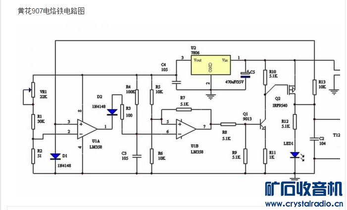

求黄花907电烙铁电路图?
发表于 2021-8-13 16:53:37 | 显示全部楼层 |阅读模式

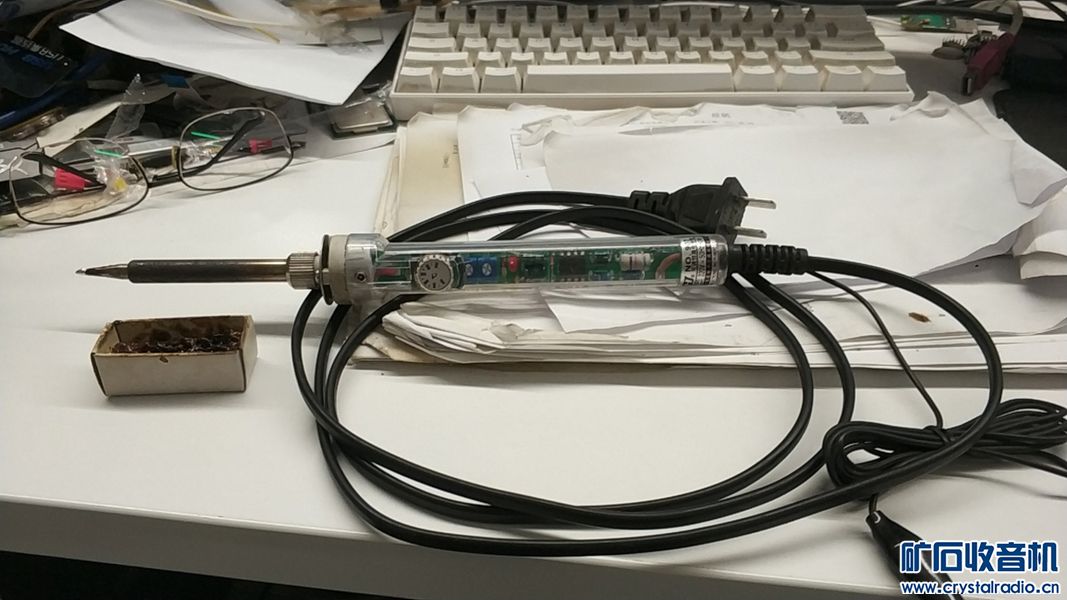

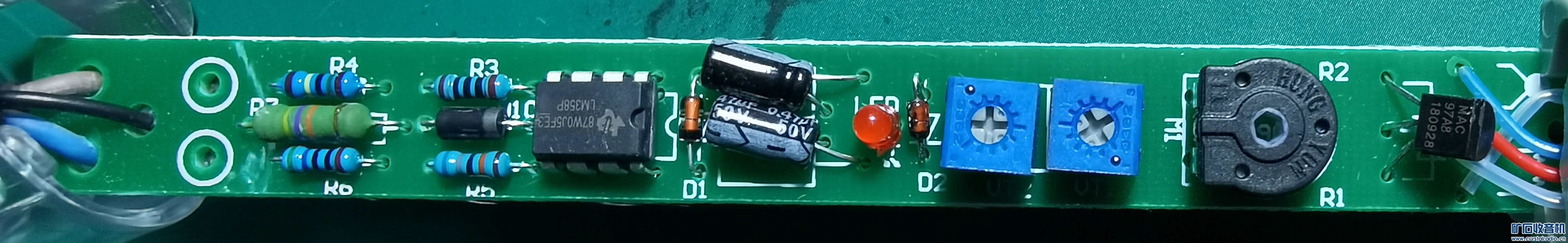

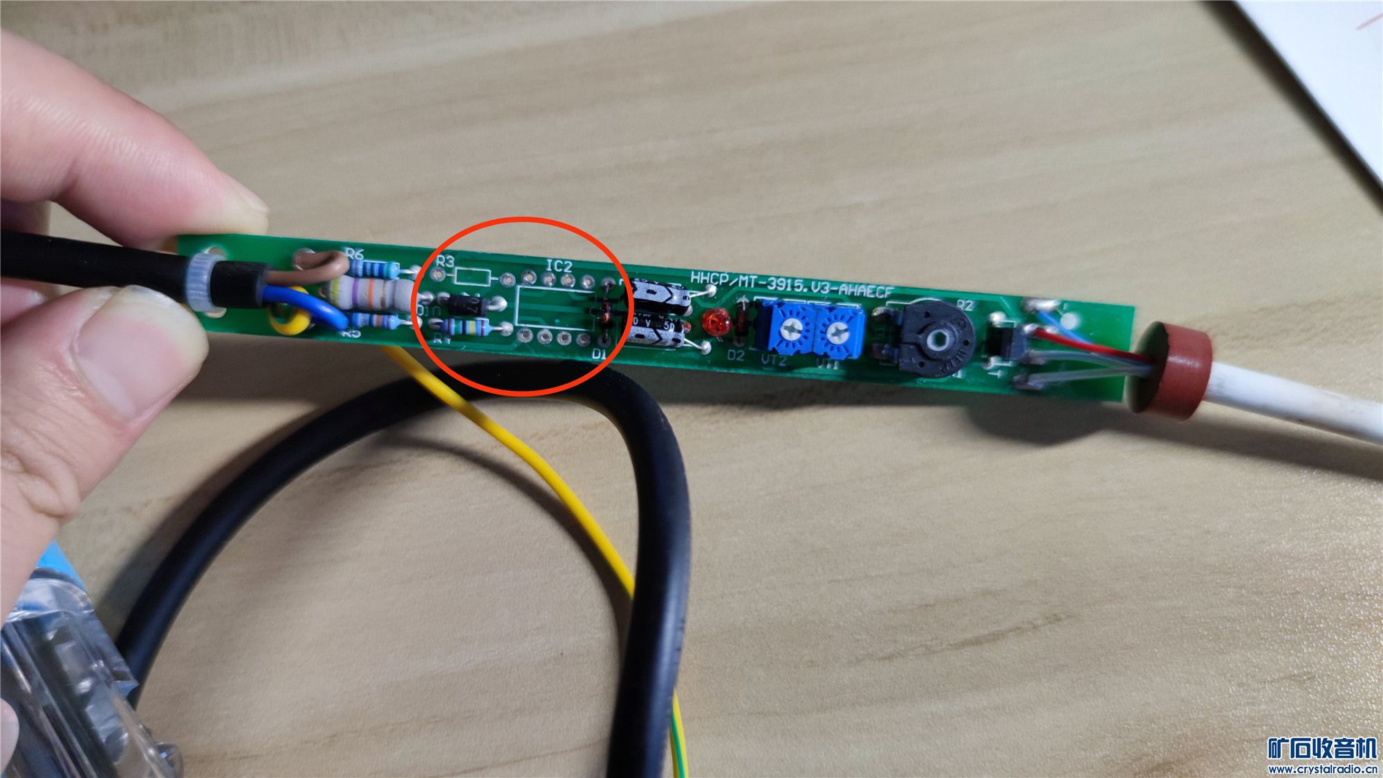

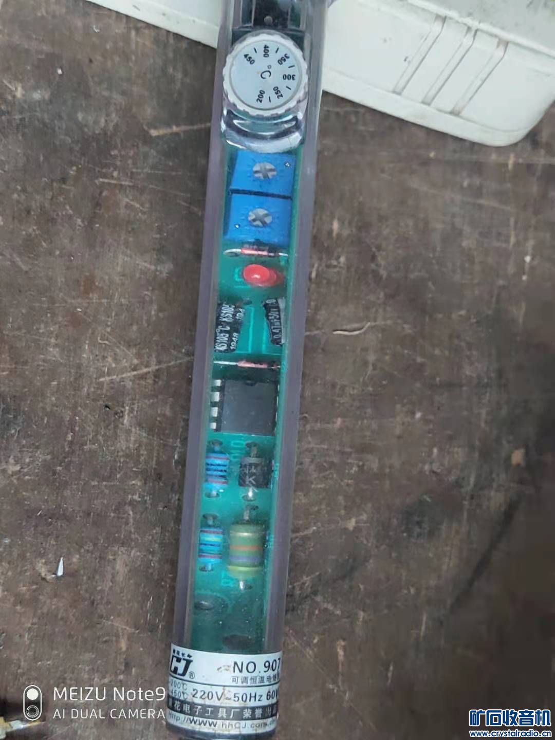

手里的黄花907电烙铁用的时候温控失灵,在最低温档把烙铁烧红了,然后发热芯和电路板上的电阻与放大芯片都烧了,现在想修一下。
请问谁有该电烙铁电路图,可否不吝分享一下?
补充内容 (2021-8-19 11:57):
电烙铁已修好,故障原因是电阻R3(10欧)和运放芯片IC2(LM358P)烧毁,稳压二极管D1(BZX55C22V)击穿。电烙铁是2019年购入的黄花907s,原电路板上的电阻R3确实是10欧,而不是100欧。

如下图

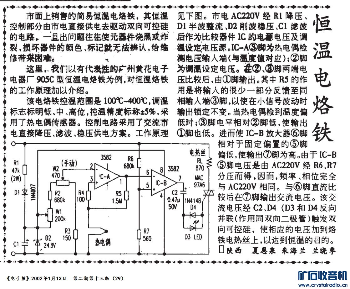

看看这张:
修正,这个貌似905C的图纸

发表于 2021-8-13 17:38:40 | 显示全部楼层
我有这烙铁,哪个烧了?我给你看看。这个烙铁不好用。

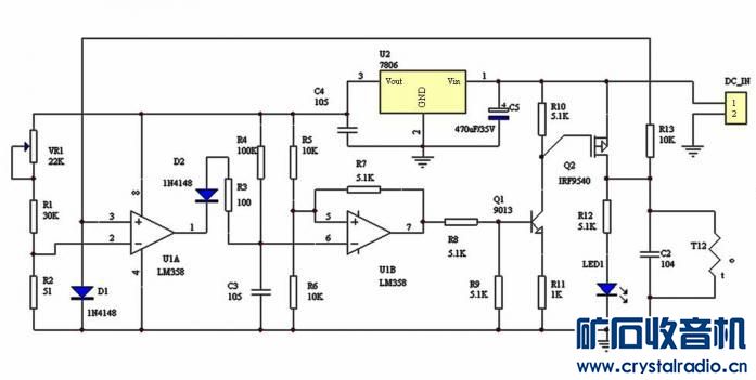

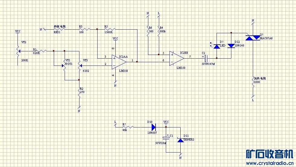

 楼主| 发表于 2021-8-13 18:01:40 | 显示全部楼层
上面的电路图与这款电烙铁的电路板都不是很相符,可能是改版过。
我找了一下,烧的这颗电阻R3应该是10欧,放大芯片是LM358P。
发表于 2021-8-13 22:19:13 | 显示全部楼层
我找了一下,烧的这颗电阻R3应该是10欧, ...
运放是358是对的,目前提供的电路图中,没有与楼主的这个版本相符的,不过走线看看即可,也没有几个元器件。你这个版本最大的特点就是三个可调电位器。

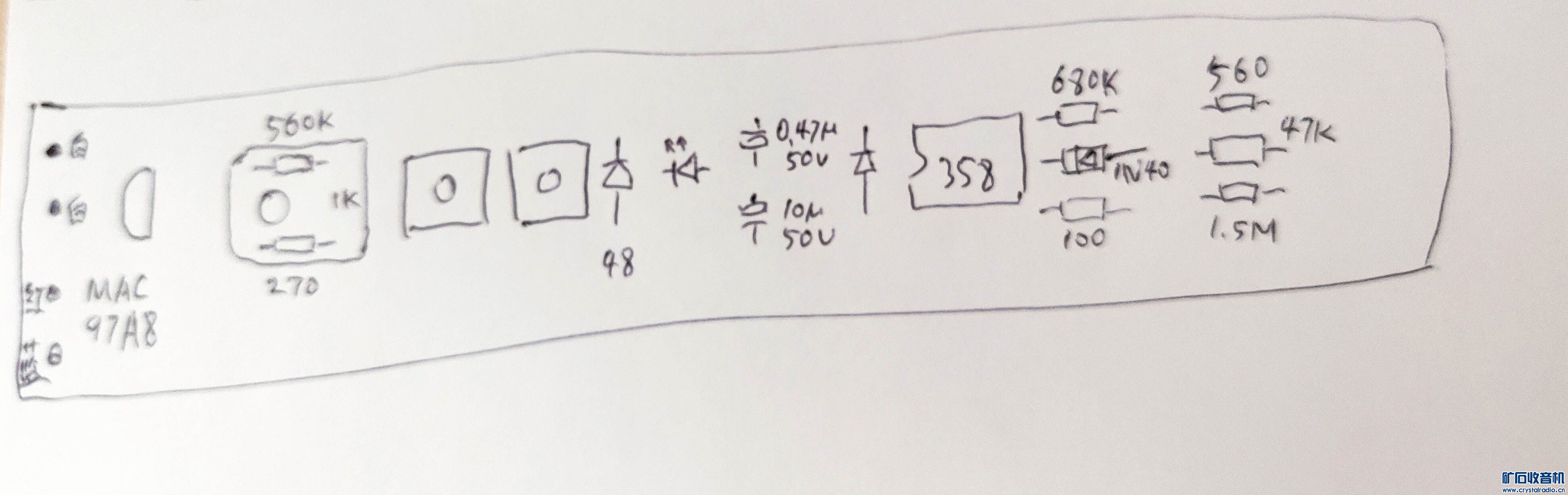

发表于 2021-8-14 09:34:39 | 显示全部楼层
这张像

发表于 2021-8-17 17:00:13 | 显示全部楼层
R3为100欧姆
