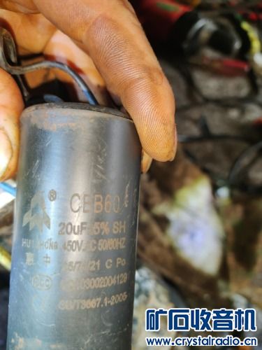

今天测得电阻,在5.5~35Ω之间不定,通电转速慢,外接线发热,是否是因为电容容量不够导致的发热?

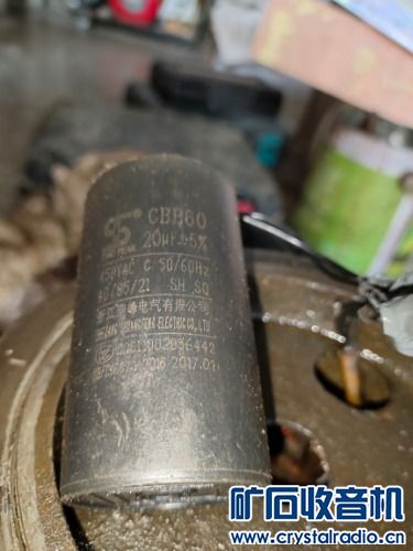

额定电流多大?这个电阻是装上转子和不装转子时候测得,电容时20UF的,今天测量电容容量不少,电机目测应该在2000瓦左右,线圈电阻应该在24欧姆左右才对吧?如果匝间短路,电机会转吗?转速不够,轴承噪音有点大,所以发热,电机偶尔有加速转动趋势,电线发热,轴承在低速时运转流畅,高速时候噪音大,不知道发热是否为轴承原因?

                2kw单相电机,220v电压时,视功率因数不同,大致电流10a到13左右,绕组线圈的电阻,只能做个参考,轻微匝间短路,一般电阻反应不出来。至于,启动电容,建议代换看看,有容量未必可用。再者,轴承生锈,是否有轻微扫膛的可能?这个要抽出转子,看看电机内堂是否有痕迹。就目前的症状,怀疑匝间短路,或者轴承不良,有轻微扫膛,电容不良的可能较低
发表于 2021-8-17 07:03:26 | 显示全部楼层
单相电机电容容量变小,引起转速慢或启动不了,容易烧坏主绕组。

电容是好的,外线发热,手转流畅,肯定就是定子线圈有短路,只有重绕线圈了
