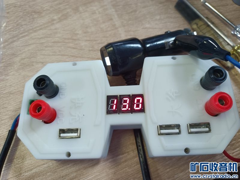

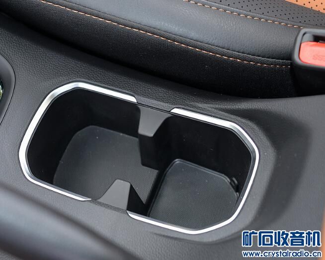

        2.整车只有一个点烟器口,给行车记录仪供电了,就没法给车充充手机。本来弄个扩展口就完事的,但是发现扩展口没地方放。而且吊在外面一甩一甩的。最后发现杯架的位置比较合适,见图 杯架.jpg ,那么不如自己做一个车充,再弄两个外接口接线就好了。

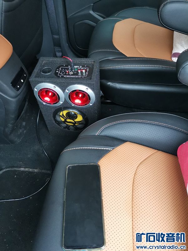

        3.音质差。加装了喇叭后高音可以了,但是低音太硬,十分不习惯。决定也不折腾车本身了,外置一个功放吧!不是金耳朵,随便买了个便宜车载低音炮。果然,便宜是有原因的,喇叭差就不说了,而且三个喇叭全接在一个声道上,三个电位器调节音量,高音,低音,最主要的是底噪大的离喇叭半米都能听见,那更加接受不了。还好我本来就没抱着这功放音质不错的希望,于是拆了,自己做功放。

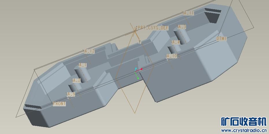

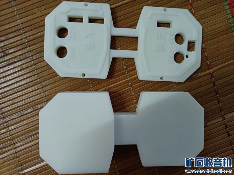

先根据杯架形状搞个壳子。
        先画好结构图
底壳
底壳
上盖
上盖

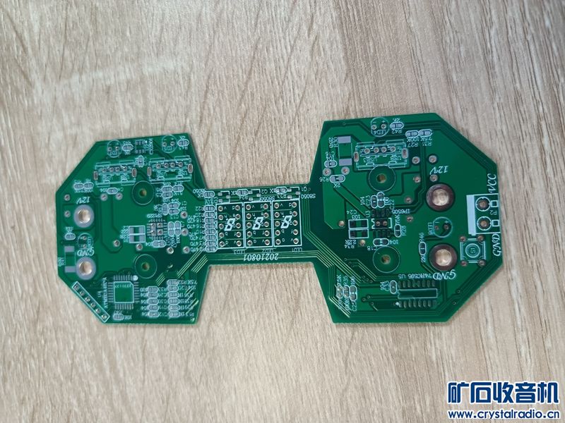

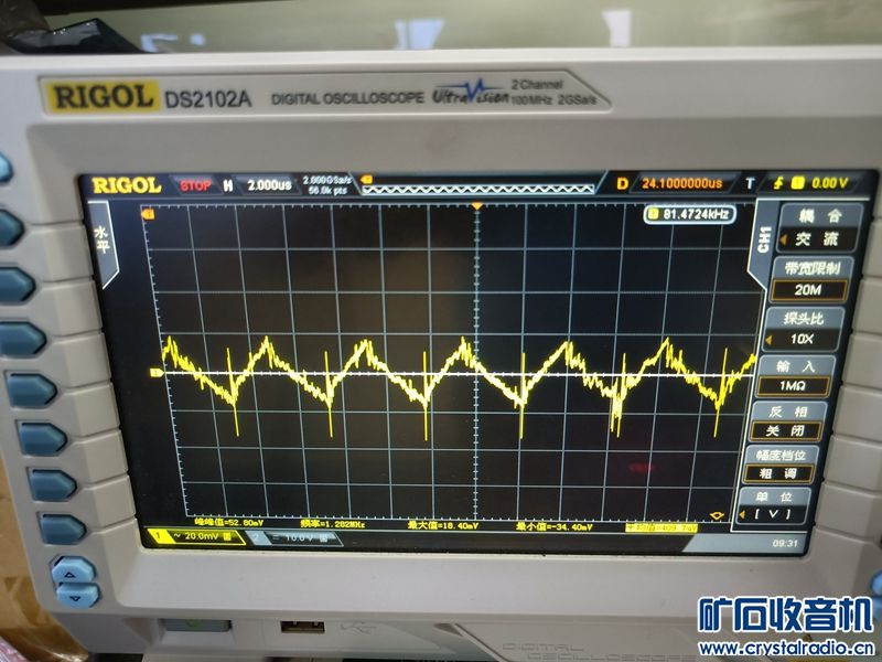

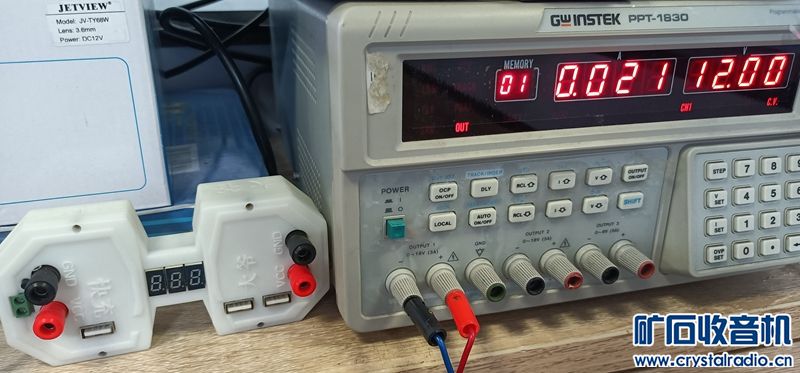

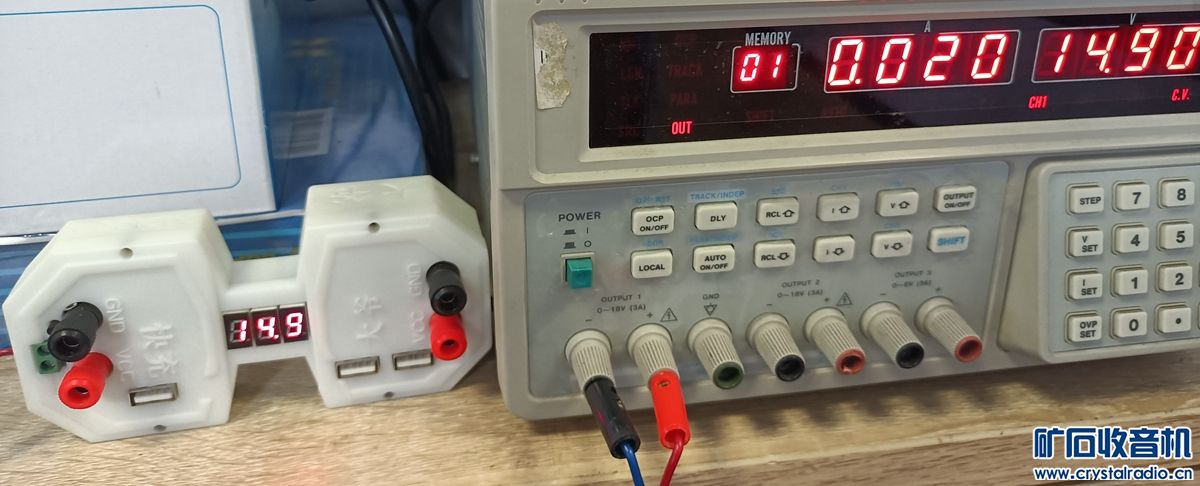

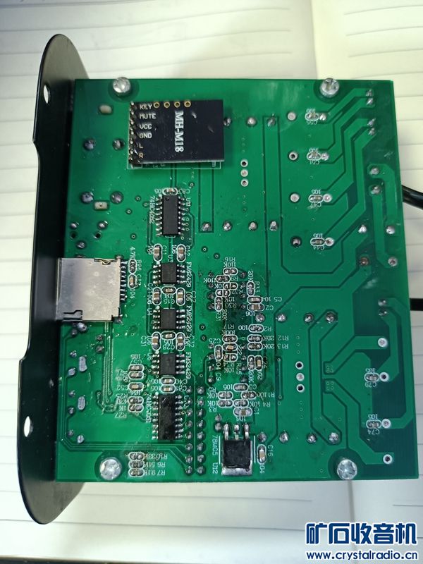

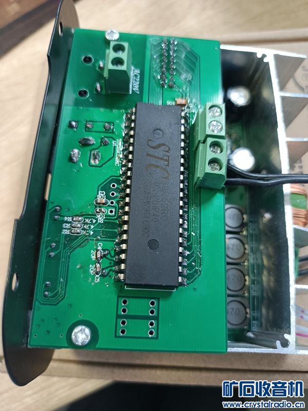

        再折腾功放,原功放的不带蓝牙的。只有USB和内存卡解码。和RCA输入,改造一下,思路如下:
        1.原来的解码芯片留下,原来接在解码芯片上的输入直接接地,毕竟经过解码芯片再转换一次,音质就变了。
        2.加上蓝牙输入功能。
        3.更改输入方式和调节方式。把功放芯片也换了。用有源二分频,实际上也算是2.1声道吧。这样才能发挥这三个喇叭效果。虽然都是低端喇叭。
           但事实上做好了,音质还过得去。用74HC4052调节切换输入方式。用74HC4051来调节蓝牙或者解码芯片的上下一曲播放暂停和音量加减。
        4.不要电位器,用用FM62429来调节总音量,低音和高音。

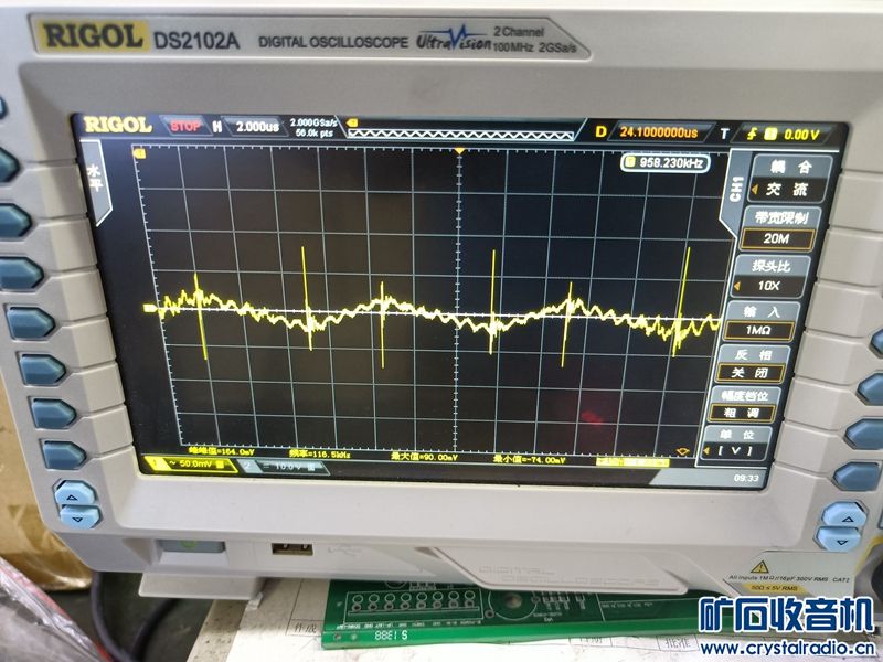

        完工,最后装箱 IMG_20210812_122712.jpg IMG_20210812_122717.jpg IMG_20210812_122739.jpg
        效果还行,不过还是稍微有点底噪,耳朵贴喇叭上才能听见,超过两厘米听不到。

车充程序说明:
1.哪个口有输出,就显示哪个口的电压电流,相对应口的LED亮。指示正在显示的是这个口。都有输出时轮流显示电瓶电压,输出电流,USB口还要显示输出电压。5秒切换一次,都没有输出时只显示电瓶电压。AVR单片机的ADC还可以,还是很准的。我是拿着福禄克万用表和固纬PPT-1830电源测试的。
2.按键的时候,不管有没有输出,都会切换到相应口显示电瓶电压,输出电压,输出电流,同时对应的LED亮,顺序为USB1,USB2,USB3,OUT1,OUT2.
3.电瓶电压检测:高于14.8V或者低于12.2V时数码管闪烁。
功放程序说明:
1.在LED都不亮的时候,输入为静音,第一个呼吸时为AUX输入,第二个为蓝牙输入,第三个为解码芯片输入,如果输入为静音或者AUX时按键短按无效。如果输入为蓝牙或者解码芯片时,按键短按为上下一曲,播放暂停。长按上下一曲为音量加减,长按中间键为切换调节音量。
2. 第一个LED闪烁时两侧的按键无论长短按都是加减音量,中间键短按无效。长按切换为调节高音。
3. 第二个LED闪烁时两侧的按键无论长短按都是加减高音,中间键短按无效。长按切换为调节低音。
4. 第三个LED闪烁时两侧的按键无论长短按都是加减低音,中间键短按无效。长按切换为调节输入方式。
5.两侧按键短按调节,长按无效。第一个LED常亮时调节输入为AUX,第二个蓝牙,第三个为解码输入。中间按键短按无效。再次长按恢复为呼吸灯状态。
6.若调节之后不管,10秒后也会自动切换回呼吸状态。并保存数据。
