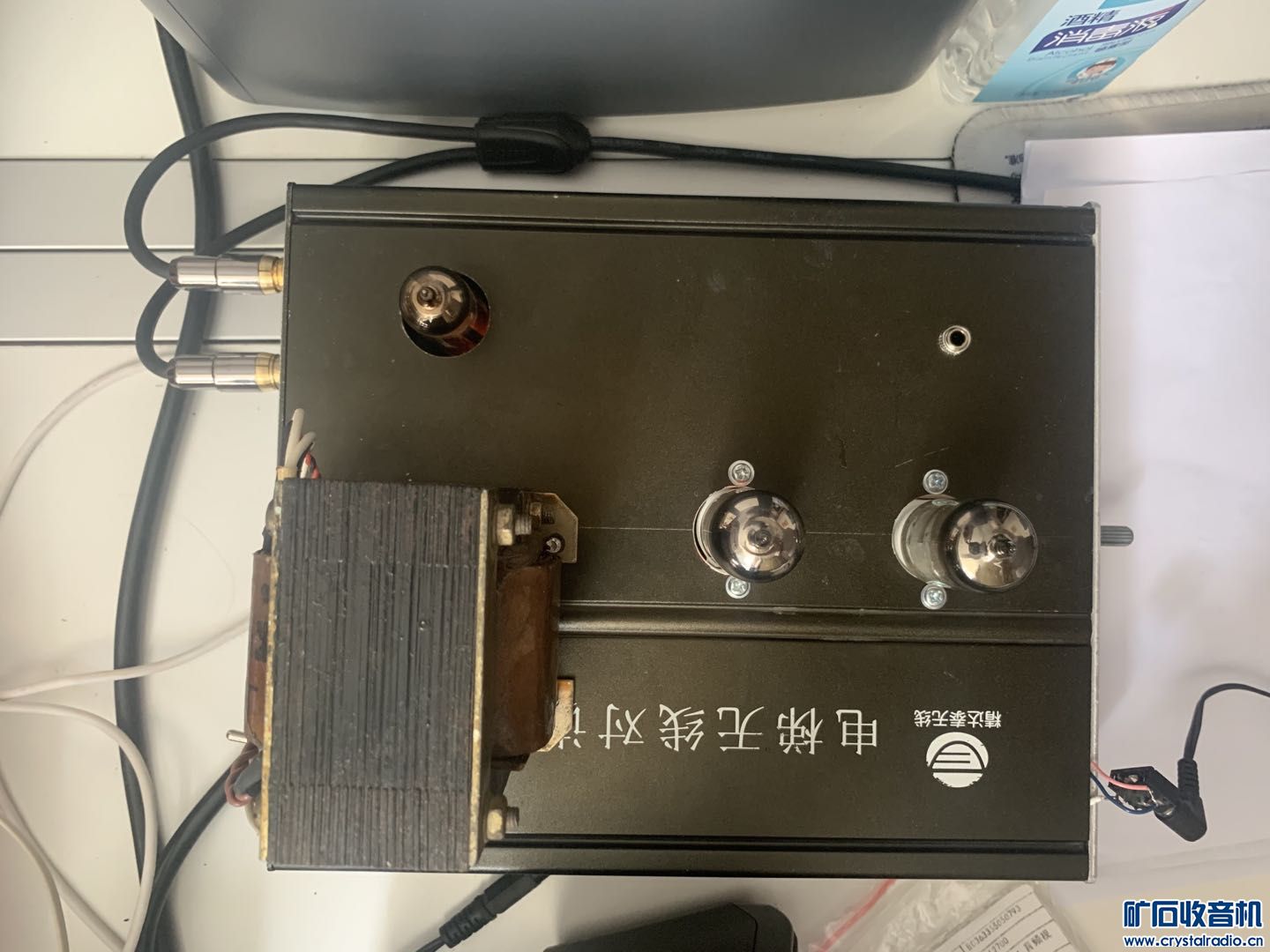

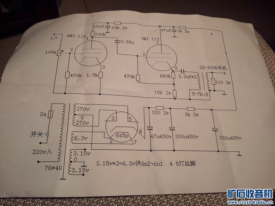

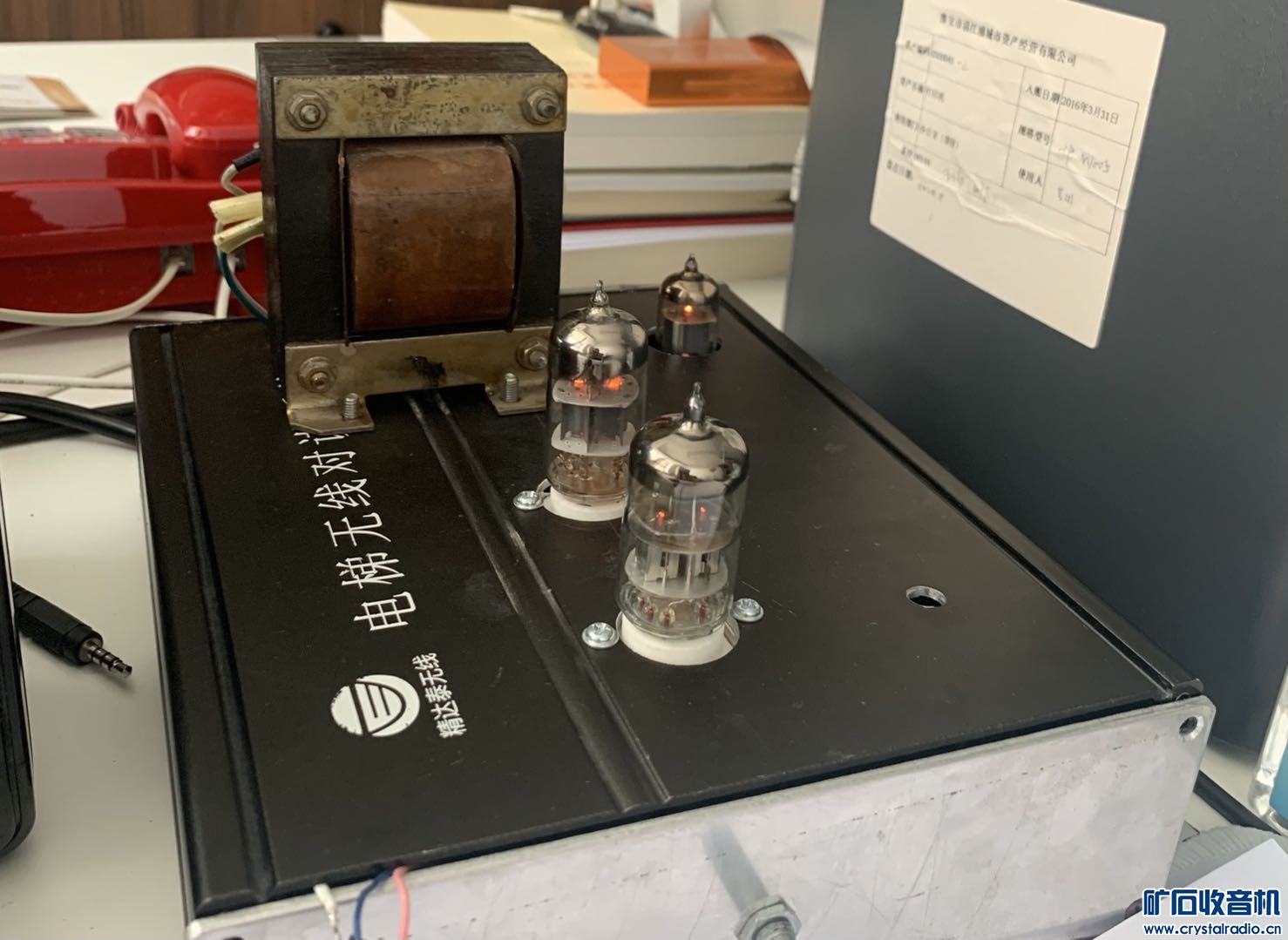

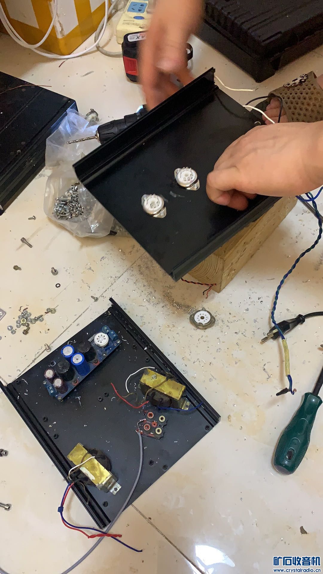

     家里不值钱的小管子也有三十多支,最近没事整理了一下,一直有做个耳放的想法,但无适合电路,有的说可以做没变压器的,用6N6 家里有几支,有的说不用变压器不如不做,看到这些我也拿不定主意。偶尔机会看到白居不易用6P1变压器可以做  于是萌生了家里材料都有,动手照葫芦画瓢弄个玩玩吧 ,刚好战友在工厂做电工,工具配件小螺丝全有,那就动手干,这盒子也是战友找的,全铝的  方便开孔。

基本是听不到一点底噪   电源板用的成品的  滤波比较好   成品已做成了在试听   但是有一个问题  音质提升不大  加不加耳放没什么区别,不知道是什么原因

看了原帖子就知道了,为了控制成本,没有使用高品质的耳放输出变压器及屏极输出电路,所用的输出变压器初级电感只有2H左右,为了将就这个输出变压器,只能采用阴极输出电路,因此音质不能有过高奢求。

我还自己拿两个220V  转12V变压器拆掉输出端  用细线自己绕制了32欧  E型片顺插,结果上机试了  没有高音  ,只有很粗的低音声

阴极输出功放从理论上说其输出变压器应当接到阴极,其负载阻抗与屏极输出相同,6N1最佳负载阻抗为20K左右,其直流电阻应等于阴极电阻,这样的变压器很难绕制。原制作由于采用七灯收音机的变压器,次级直流电压过高,手头有没有合适的大功率降压电阻,因此才把本应该是输出变压器的位置改为电阻,而由电容耦合到输出变压器,这是迫不得已的变通办法,音质必然受到影响,网友不宜照搬。随便用一个电源变压器改造成输出变压器,其初级电感往往较低,漏感较大,品质不好控制。因此一个好的功放输出变压器非常重要。

阴极输出功放从理论上说其输出变压器应当接到阴极,其负载阻抗与屏极输出相同,6N1最佳负载阻抗为20K左 ...
难怪自己绕的输出变压器更没办法听的
