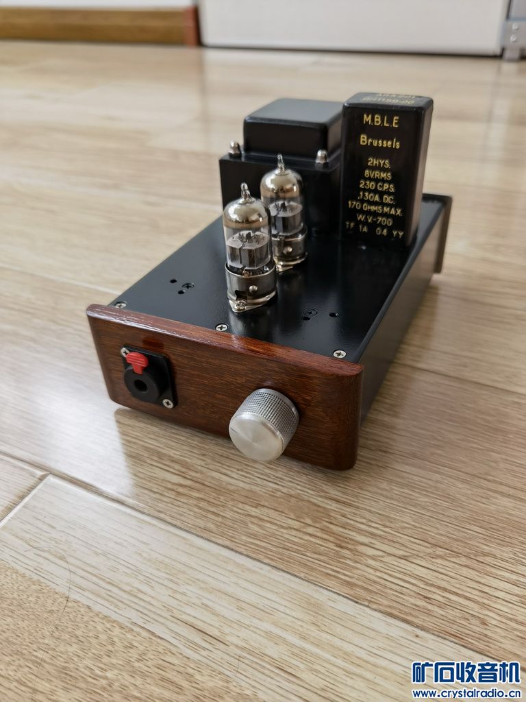

按照HFDIY论坛G版的简易型 6DJ8 SRPP 耳放电路装机完成,效果非常不错,音乐暂停,整机开到最大音量没有任何噪音。永远怀念G版,在此也向论坛的各位热心助人的各位版主表示敬意。这台机器也算是为纪念G版而作吧。抽空再做两台送人。这个电路做好了不会让你失望的,在此

做工规整精致

非常之漂亮

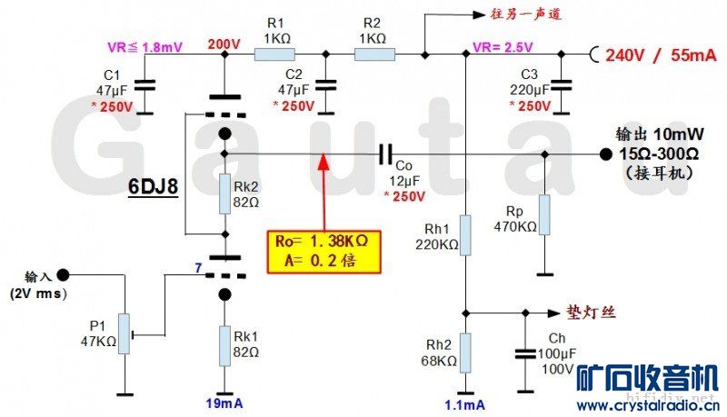

上电路图看看?

发表于 2021-8-11 09:13:10 | 显示全部楼层
请楼主把电路发出来我参考一下  谢谢

http://bbs.hifidiy.net/forum.php?mod=viewthread&tid=971276&extra=page%3D1&mobile=2
G版原帖,万丈高楼!
