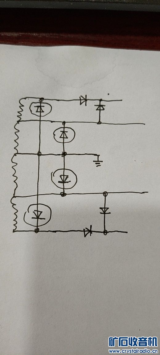

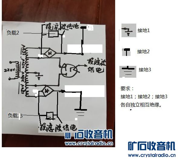

这个整流滤波线路可以吗?有没有安全风险?
发表于 2021-8-10 11:21:51 | 显示全部楼层
变压器会冒烟
发表于 2021-8-10 11:29:57 | 显示全部楼层
把整流桥的二二极管一个个画出来,看一下就明白有什么后果了
发表于 2021-8-10 11:31:55 来自手机 | 显示全部楼层
绝对不行。几乎一半绕组会被桥的某一臂短路掉,效果绝对震撼

发表于 2021-8-10 12:27:22 来自手机 | 显示全部楼层
整流管击穿 变压器完蛋。
发表于 2021-8-10 13:08:54 | 显示全部楼层
发表于 2021-8-10 14:00:51 | 显示全部楼层
胆艺 发表于 2021-8-10 12:49
是的 理论上是这样的  发此贴额目的一是挺醒一下初烧者注意变压器的使用。二是 如果有这种情况 有没有解决 ...
应该去的地方是150W电子管扩音机的电源。如果你非要这样做那就
发表于 2021-8-10 17:10:14 | 显示全部楼层
风险大大的,通电后噼里啪啦加冒烟。
发表于 2021-8-10 17:22:24 | 显示全部楼层
别共地就行
发表于 2021-8-10 17:28:35 来自手机 | 显示全部楼层
是的,只要两个桥式整流不和全波整流共地,独立使用就可于。
发表于 2021-8-10 17:46:28 | 显示全部楼层
给你画一个更直观点的
发表于 2021-8-10 18:00:46 | 显示全部楼层
两个全桥改半波,或合成一个全波。
