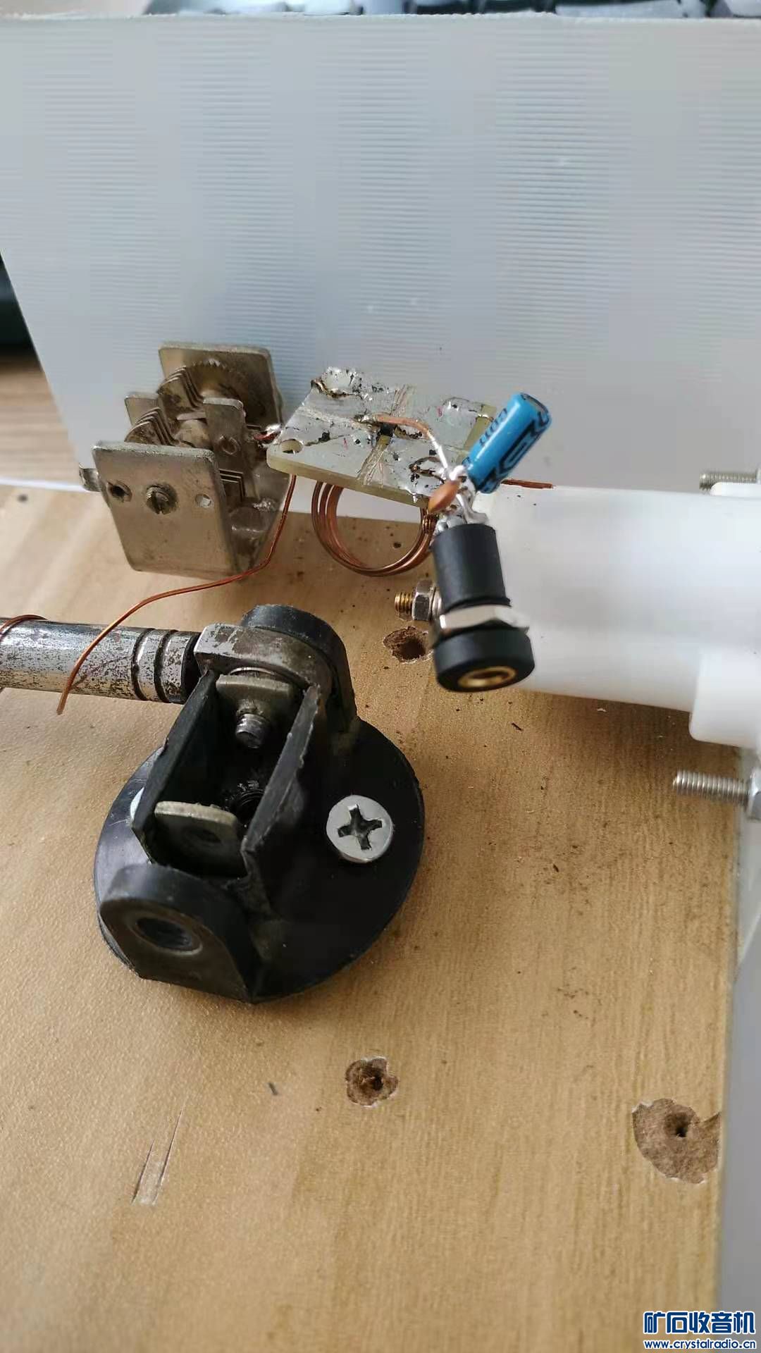

自从搬了办公室,就跟中波告别了,收听环境太差了,商品机在室内也收不到台。于是开始琢磨调频机,以前从没有做过调频矿石机,这次用木板简单搭了一个,信号比较强,电流有50多微安,但是没法调谐,大约四个台的声音混在一起,声音还挺大,都能听清。一番折腾,改了又改,最后把元件腿能剪的都剪到最短了,减少各种干扰,依然没法调谐,但是在调节电感的时候,电流有明显的变化,能从十几微安调到五十多微安,实在找不出原因了。特向老师们请教,这个问题怎么解决?临时搭的,做的比较丑陋,不要见笑。

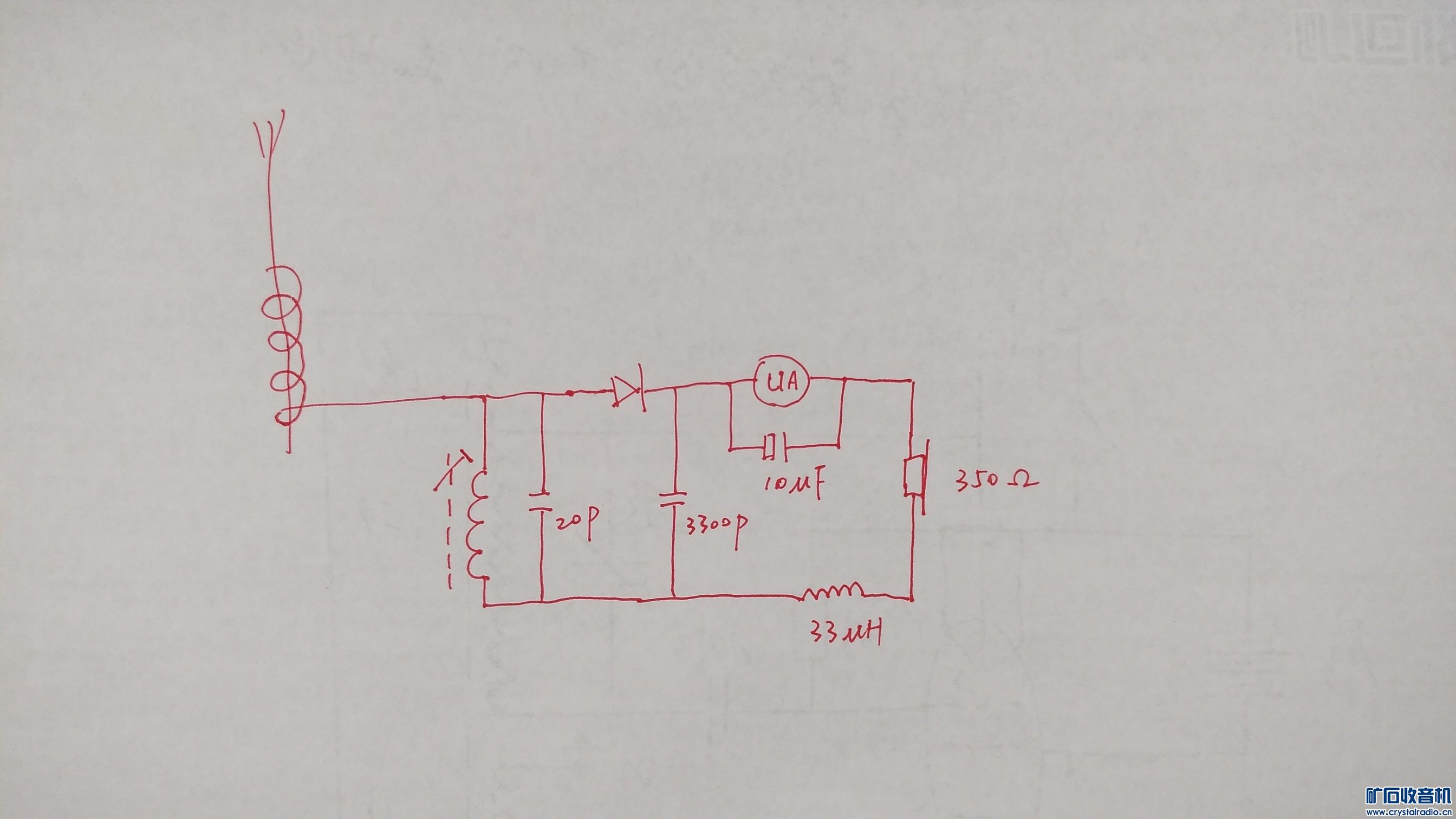

发表于 2021-8-9 15:16:17 | 显示全部楼层
电路图请发出来让我们大家见识,也方便老师们指导。
 楼主| 发表于 2021-8-9 15:50:51 | 显示全部楼层
刚画了一个,请老师指教。
 楼主| 发表于 2021-8-9 15:59:53 | 显示全部楼层
这是刚开始使用的调谐,也是不行

发表于 2021-8-9 16:32:13 | 显示全部楼层
谢谢楼主,我只做过调幅矿石机,这回我见识了。
我的看法,这是超高频,调谐回路的Q值做不高的,凭你这低选择性的单调谐回路选台,情况这样是正常的。你若将二极管接到线圈的中端,选择性会稍好,但灵敏度会降低。
刚开始使用的,调谐的不行,会不会是两个单联+一个小电容合起来的电容量过大,偏离电台频率过远?
建议有空改弄个单管超再生电路试试,性能会有些提高,但你那里有四个台,弱信号台可能还是逃不了强台的干扰。
 楼主| 发表于 2021-8-9 16:43:03 | 显示全部楼层
千年老二 发表于 2021-8-9 16:00
是不是电感太大了,感觉不太适合,你可以用铜管试一下,或者铜线啥的试试
这个调感头我以前拆开过,里面是4圈还是5圈忘记了,反正匝数很少,电感量应该不会超

 楼主| 发表于 2021-8-9 16:53:02 | 显示全部楼层
我的看法,这是超高频,调谐回路的Q值做不高的,凭你这低 ...
我在调谐的时候,电流变化非常明显,但是各个台还是分不开。再把二极管改线圈中间试试。超再生的我做了一个试验品,还没改造完,效果相当不错,我这个在室内能收九个调频台,且干扰非常小,室外两个调幅台,准备改版后装壳子。

 楼主| 发表于 2021-8-12 08:53:27 | 显示全部楼层
今天改成3DQ的线路,用小空联,可以正常收听两个台了,其他几个台还是混在一起,估计谐振频率不行,有时间继续改进。第一次做调频矿机,没想到声音比调幅大这么多,以后有的玩了。
发表于 2021-8-12 10:36:58 | 显示全部楼层
你的电感调谐回路的Q值并不高,当遇到强信号时,会出现调谐失效。你可以尽量缩短天线的长度,同时调节天线的方向。另外,也可以更换不同种类的二极管试一试,也可以用3DQ电路试一试。总之,这种汽车上用的调感高频回路的Q值还是非常有限的,要想完全分离电台恐怕很难实现。
 楼主| 发表于 2021-8-12 16:35:54 | 显示全部楼层
大千世界 发表于 2021-8-12 10:36
你的电感调谐回路的Q值并不高,当遇到强信号时,会出现调谐失效。你可以尽量缩短天线的长度,同时调节天线 ...
已经换成20多P的小空联了,除了天线,其他线和元件腿都剪到最短了
