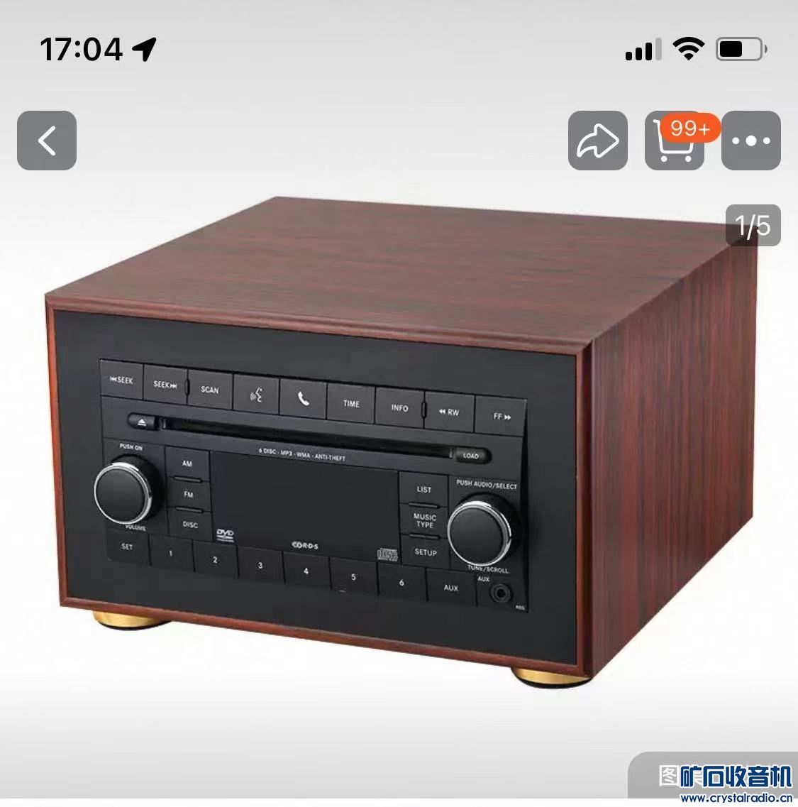

我的jeep吉普牧马人、指南者车机改家用

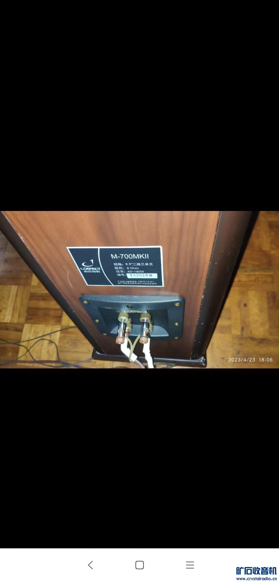

音箱本身支持双线分音车机左前以及右前的输出线接低音通道左后及右后接高音通道音箱里面有分频器的不需要再接电容那些和普通功放接音箱双线分音一样的这个只是充分利用了四个声道输出而已

车机功放一般输出是四通道,分别接两个箱子的高低音喇叭(原来是二分频的箱子),这种接法我也认为不错。

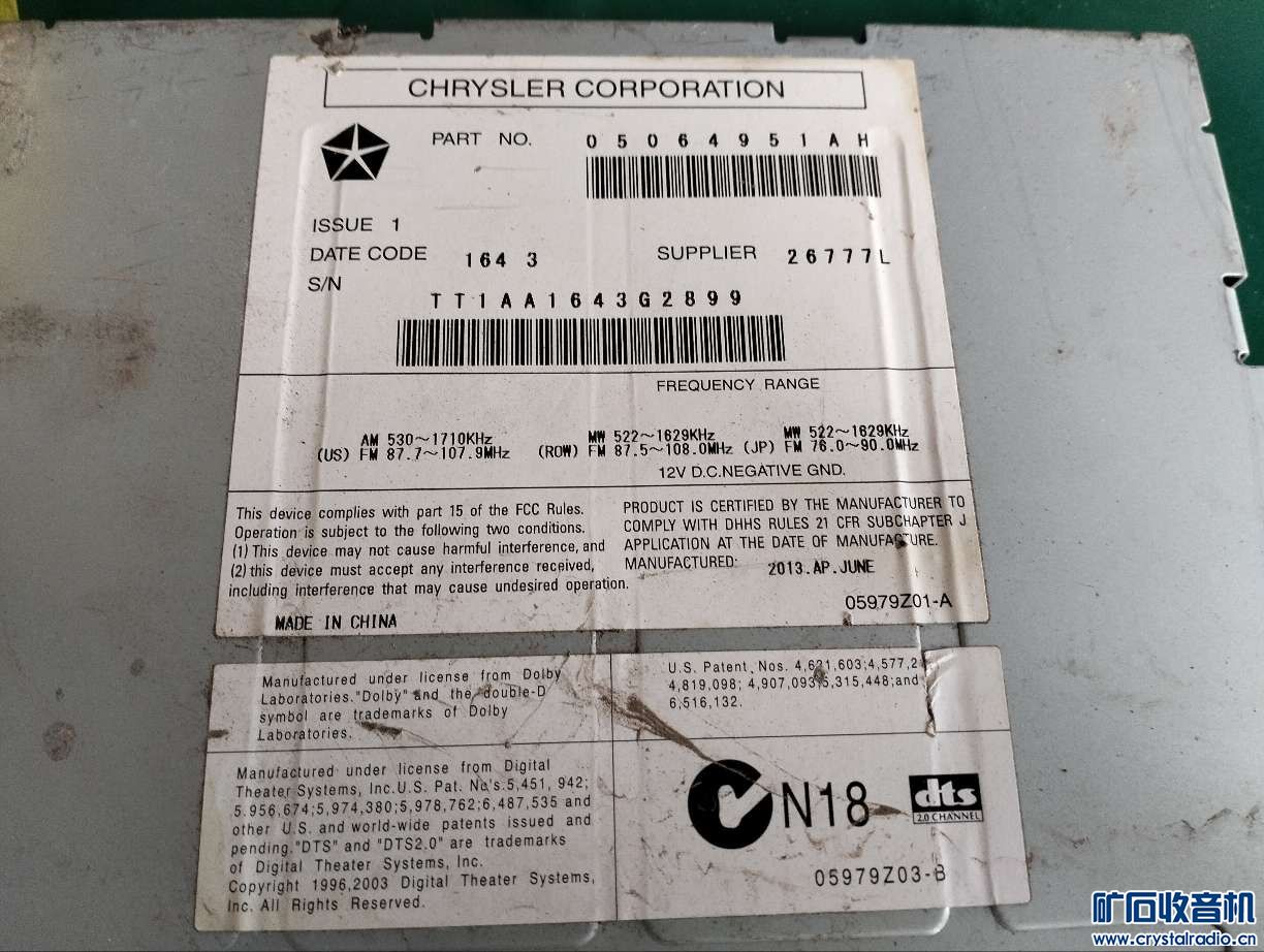

老师你好,这个是指南者的车技六碟的开机,需要密码,能否帮忙查一谢谢

5422
5422
5422

帖子前面那个PDF文件里的密码列表是全的。直接查就可以知道。只是文件名取的是小于1000

这个是网上找的图片,我的机器因在老家,无法提供给大家,等我清明回去再传上来。
