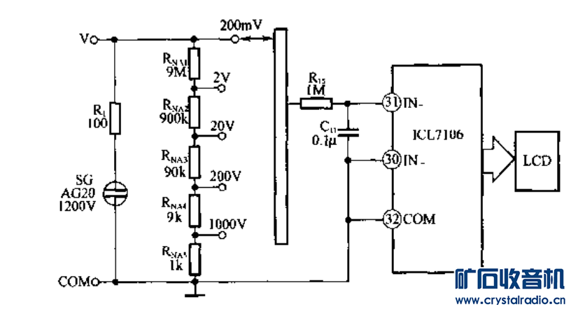

如图
1K 9K 90K 900K 9M分压电阻不准时,对应档位有什么变化?例如用20V档测得在线电压10V,可是200V档测显示9.93V,1000V测显示7.78V,
请教 哪个电阻出问题了?”

9M电阻测得8.83M,正常吗?

是和哪几个电阻串联在一起的9M电阻,是在线测量的
发表于 2021-8-9 08:20:28 | 显示全部楼层
1k.9k.90k.900k.9M
1k.10.01k.100.1k.1.111M
好像分压电阻就这两种类型

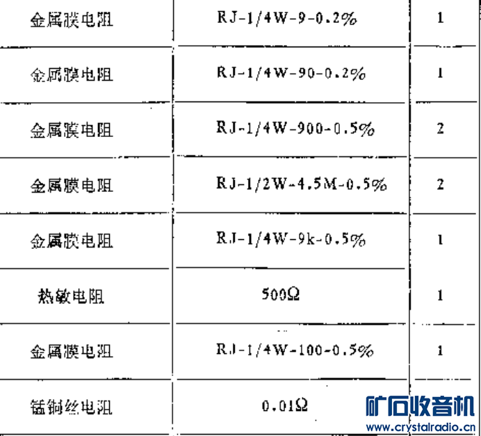

电阻一栏表

9M电阻大于或小于正常值,结果如何??1K 9K 90K 900K好比分子 1k+9k+90+900k好比分母,分子与分母相除的一值,该值大小对应读数应该是多少?

后一种都是自动量程的表用的,分压方式是串并联
发表于 2021-9-1 21:03:39 来自手机 | 显示全部楼层
你把分压电阻拆了测量一下,这样没法判断是哪一个电阻问题。各量程都有关联的,还有你用哪个档位校准的问题

比如用20V直流档校准,2V和200V档就有误差,R总《10M。则分子比》0.001,测量出的实际读数就大???

这个问题就不对吧, 7106三位半的,20V 显示10V,200V应该最多显示到小数点后一位,1000V连个小数点都不会有
发表于 2021-12-14 12:38:17 | 显示全部楼层
如果用的不是排阻,那么那个1k的电阻应该不准了,拆下来检测,如果是排阻,估计是假排阻(里面用分立电阻封装的)
