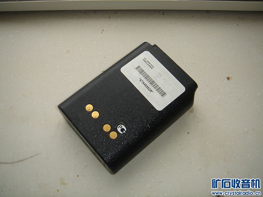

电池底部标记了型号信息
一行小字专门标记了支持1HR快速充电
顶部触点是镀金的,用了这么多年没有磨损

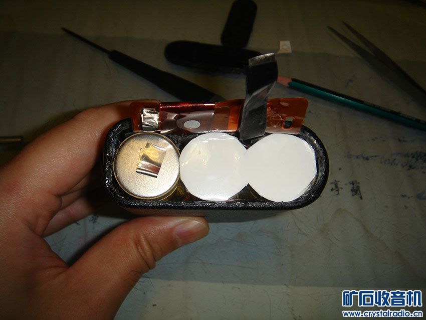

拆掉底下的橡皮垫
露出柔性电路板和电池芯
一块电池由6节SC型镍镉电池组成

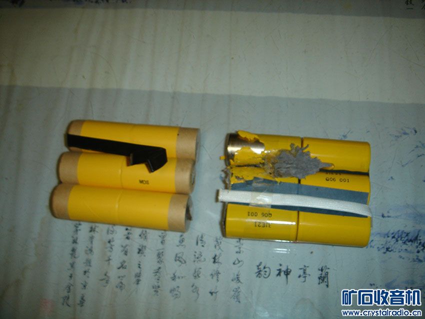

看了看电池芯,似乎是三洋的产品,要说SC的镍镉,也就三洋(松下)的最可靠

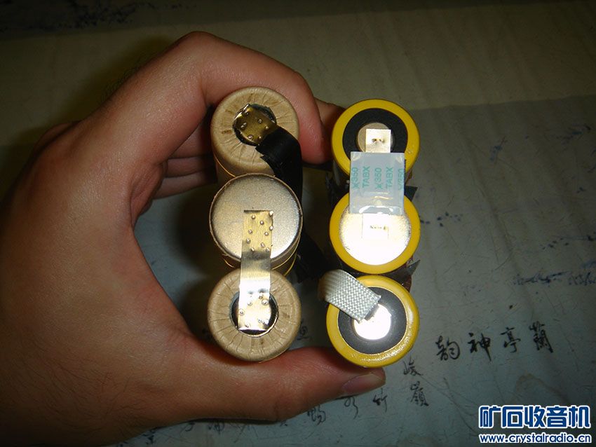

新旧电池组对比,旧电池上面还带着温度保险
新电池,改成了国产的3000mAh镍氢,这样还能提高手台的续航能力
剩下的活就简单了,新电池装盒,焊上两条线,盖上底盖粘好,OK
