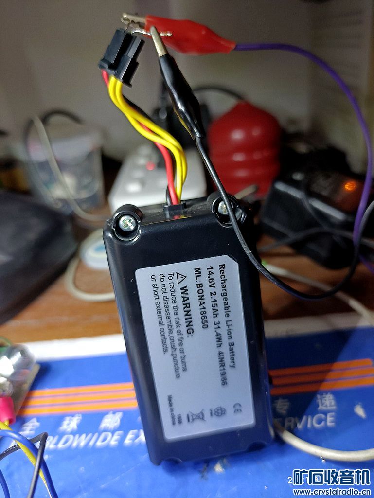

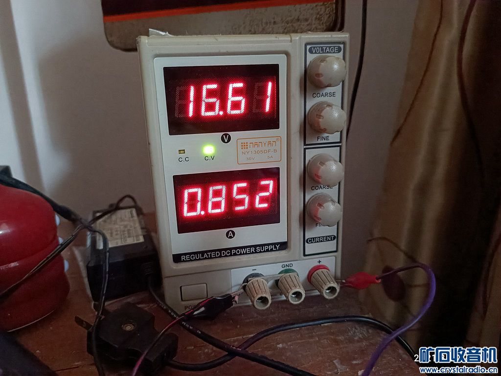

前几天在坛里买了几个锂电池组,额定电压是14.6V的,手头没有这种电压的锂电池充电器,总不能就上某宝买一个吧,就试着用稳压电源给这个电池组来充电,结果是可行的,条件是稳压电源必须有稳压稳流功能,而本人手头的这个稳压电源刚好有这个功能。
坛里买的电池组

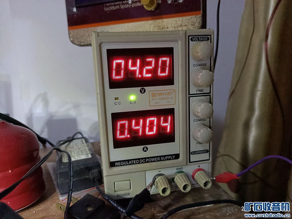

CC指示灯亮,表示稳压电源工作在恒流状态

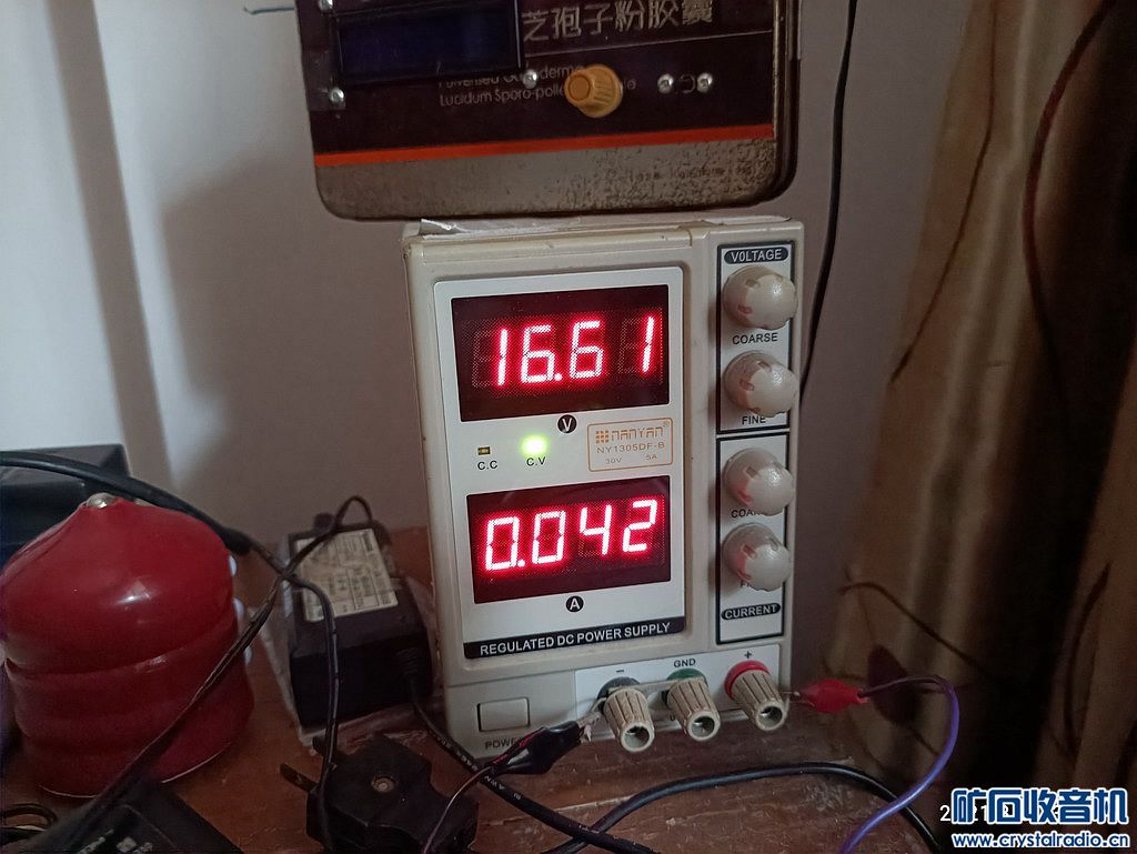

CV指示灯亮,表示稳压电源工作在恒压状态,在恒压状态下,充电电流逐渐减小,减少到100mA以下时,可以结束充电了。
给3.7V锂电池充电
发表于 2021-8-7 21:17:03 | 显示全部楼层
调到停止电压,限制最大电流。电池到了最大电压电流为0, 等于自停。
18650电池充电把电压调到4.15V。最大电流调在1安培,随着充电时间的延长电流会慢慢减小。我就是这样做的。

 楼主| 发表于 2021-8-8 09:38:42 | 显示全部楼层
维修老蔡 发表于 2021-8-7 21:14
这当然可以,只不过充满不能自停,,,
你的自停是指什么?哪个充电器充了电,都必须关了才算停,算不得自停。

18650电池充电把电压调到4.15V。最大电流调在1安培,随着充电时间的延长电流会慢慢减小。我就是这样做的 ...
如果电池不带保护板,调低一点比较安全,我这个调4.2V是因为充的电池是带保护板的电池组,不会出问题。
发表于 2021-8-8 15:13:37 来自手机 | 显示全部楼层
没那么复杂吧,我买过保护板,也为锂电池装过保护板,锂电池保护板有一个适用电压范围,只要充电电压在那个电压范围内,就可以直接充电,充满后,保护板起保护作用,自动断电停充,就可以用啦。
