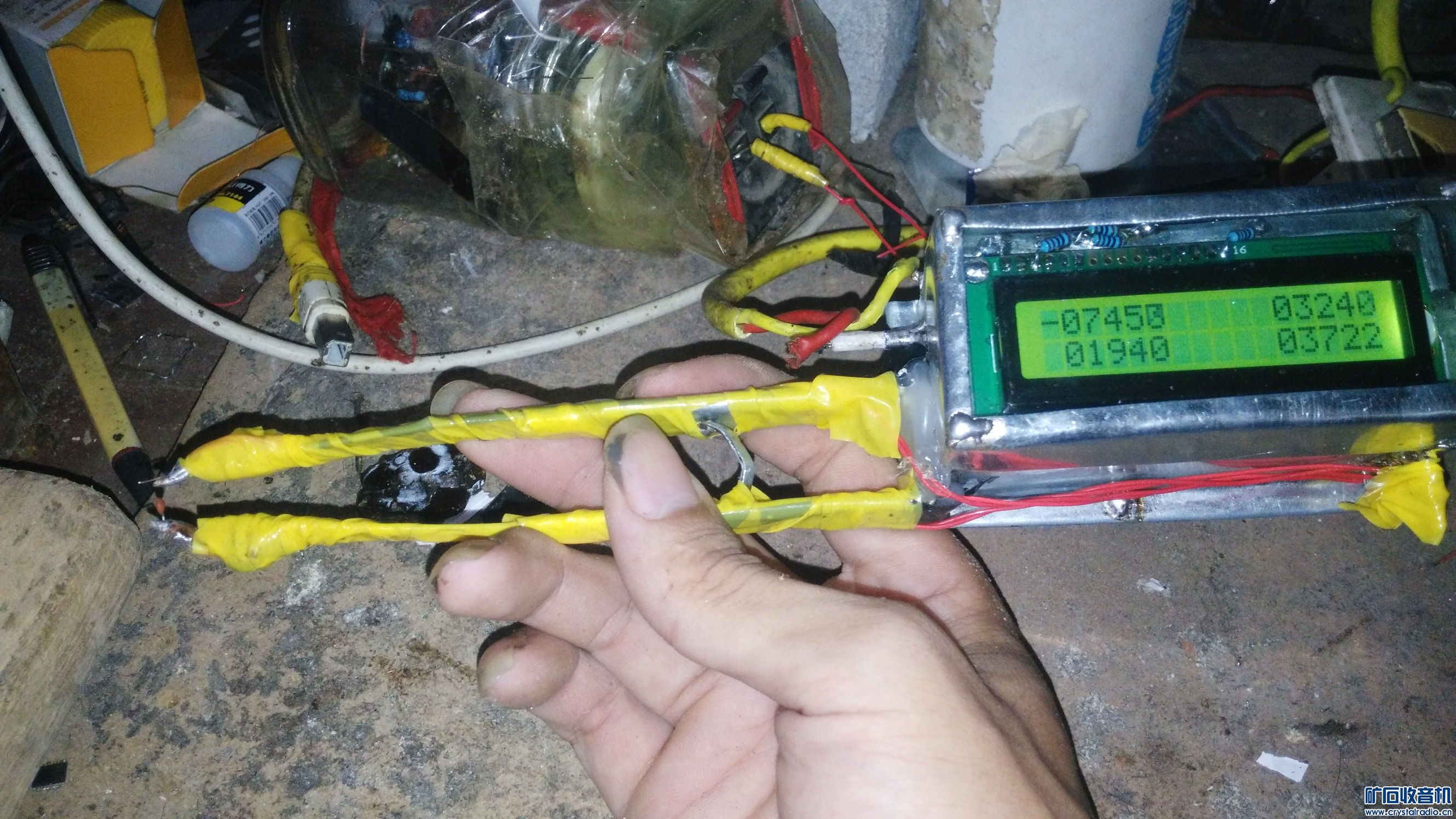

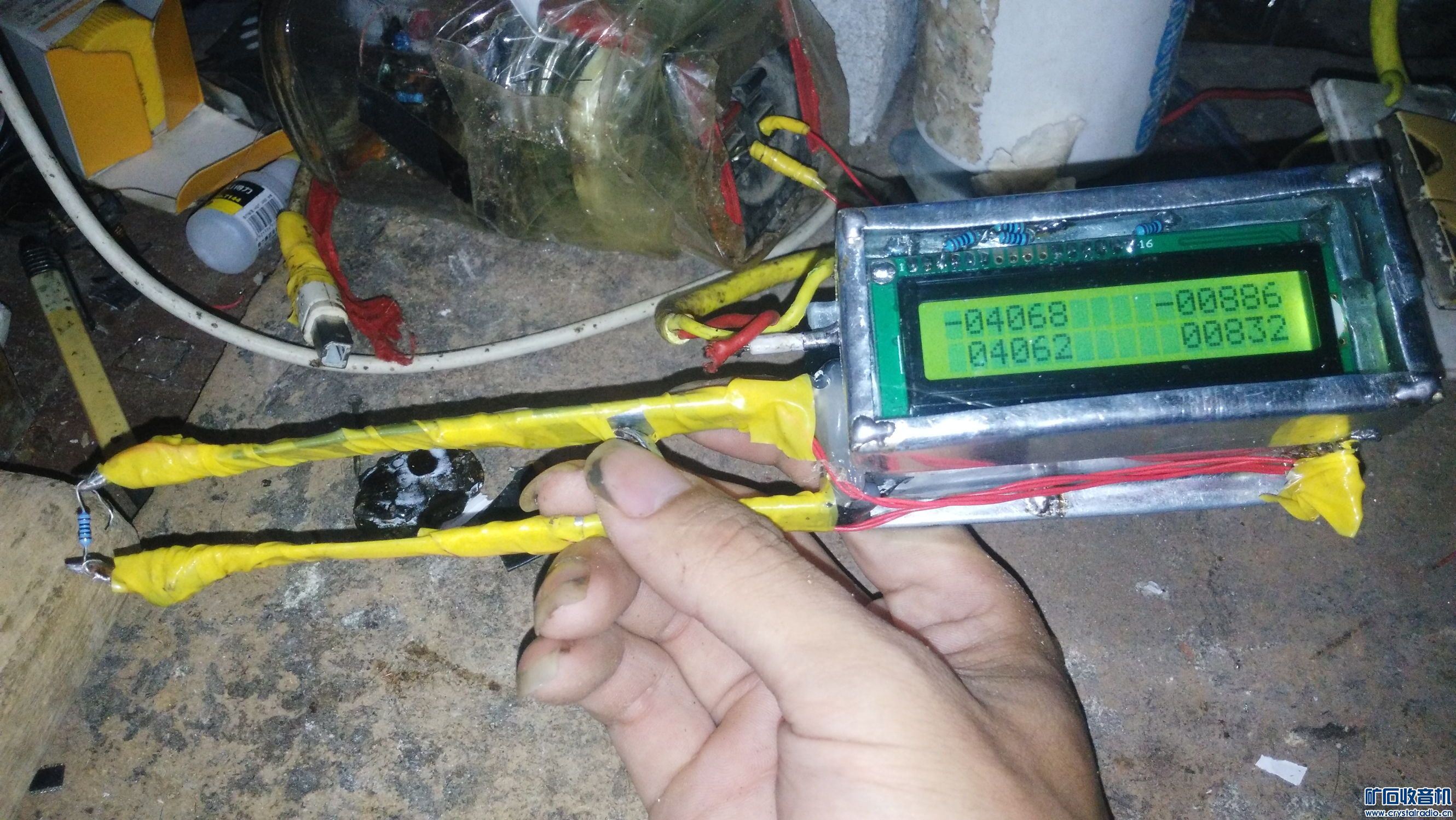

去年做的那个太不好用了,电路也不行程序更是问题太多,今年想再改进改进,希望能做的好用点,本来想做成3.3V供电的,但是手里零件很多都是5V的实在尴尬啊,暂时不能买零件了,目标不高,成本低能用就好。

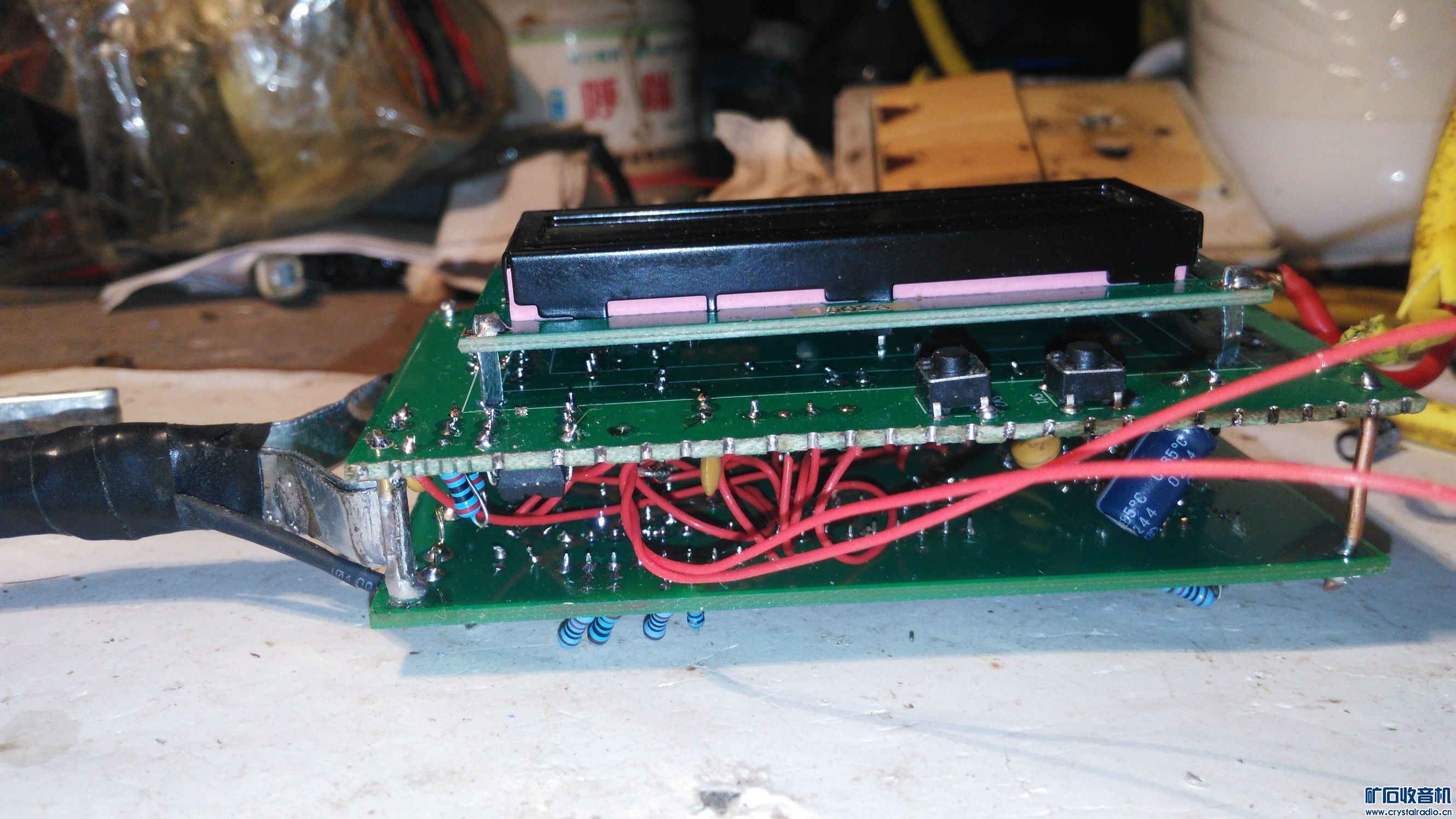

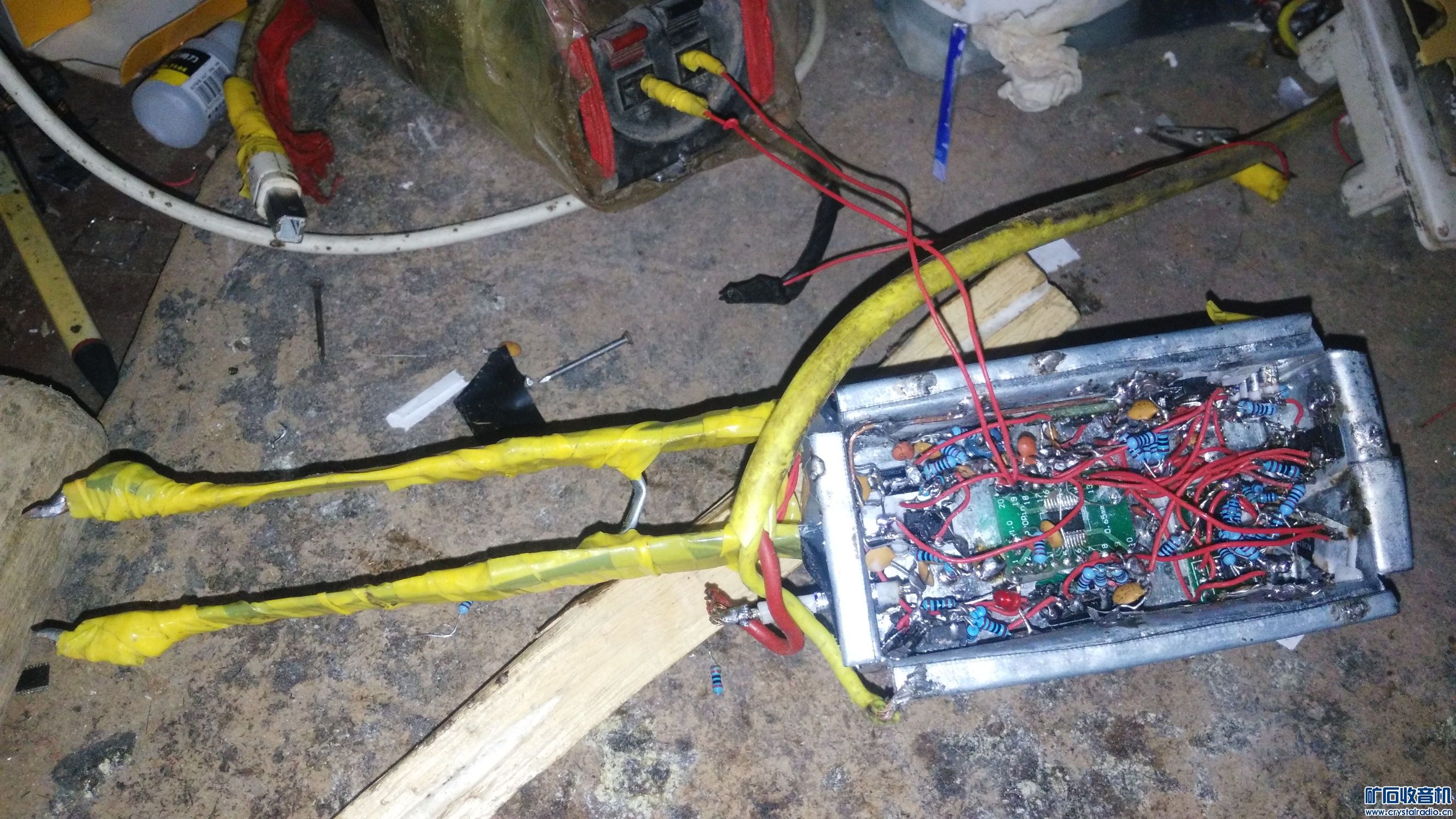

懒了好几天,终于ADC采电压显示了个上下臂数值,我不懂电路不知道我这电路能用不能用啊,电路前几天改来改去也不知道怎么改好,还用锯条做了个大镊子,就是有点笨拙和丑。。
先100KHZ频率100欧档测个100欧电阻和103电容看看,1602第一行是上臂实部和虚部,第二行是下臂实部和虚部。
第二行虚部忘记取反

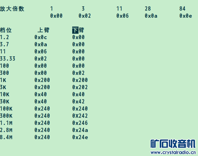

只能自己改错了,各位老师帮忙看看有无问题,今天写了个简单自动量程程序,单个运放,扩展量程放大倍数过大相移严重,以后有办法校准吗?
简单测了几个电阻和俩电容,各位老师,下面该加什么功能? 是校准还是加别的频率? ? ?
我写的自动量程切换档位太慢怎么办,不知道别人是怎么写的,帮忙看看给点意见

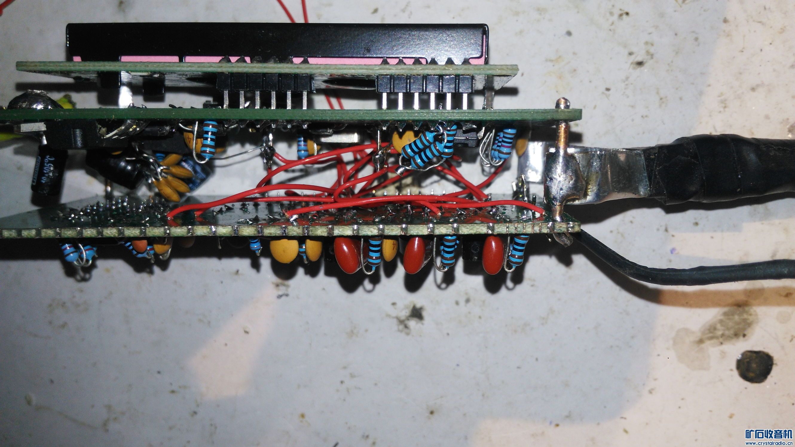

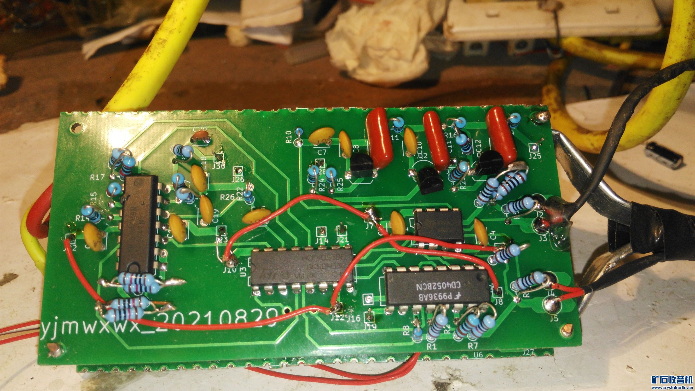

 楼主| 发表于 2021-9-3 21:21:16 | 显示全部楼层
这次制作又失败,硬件基本就这样了,软件用汇编写那些定点数运算实在是有些麻烦懒得搞了

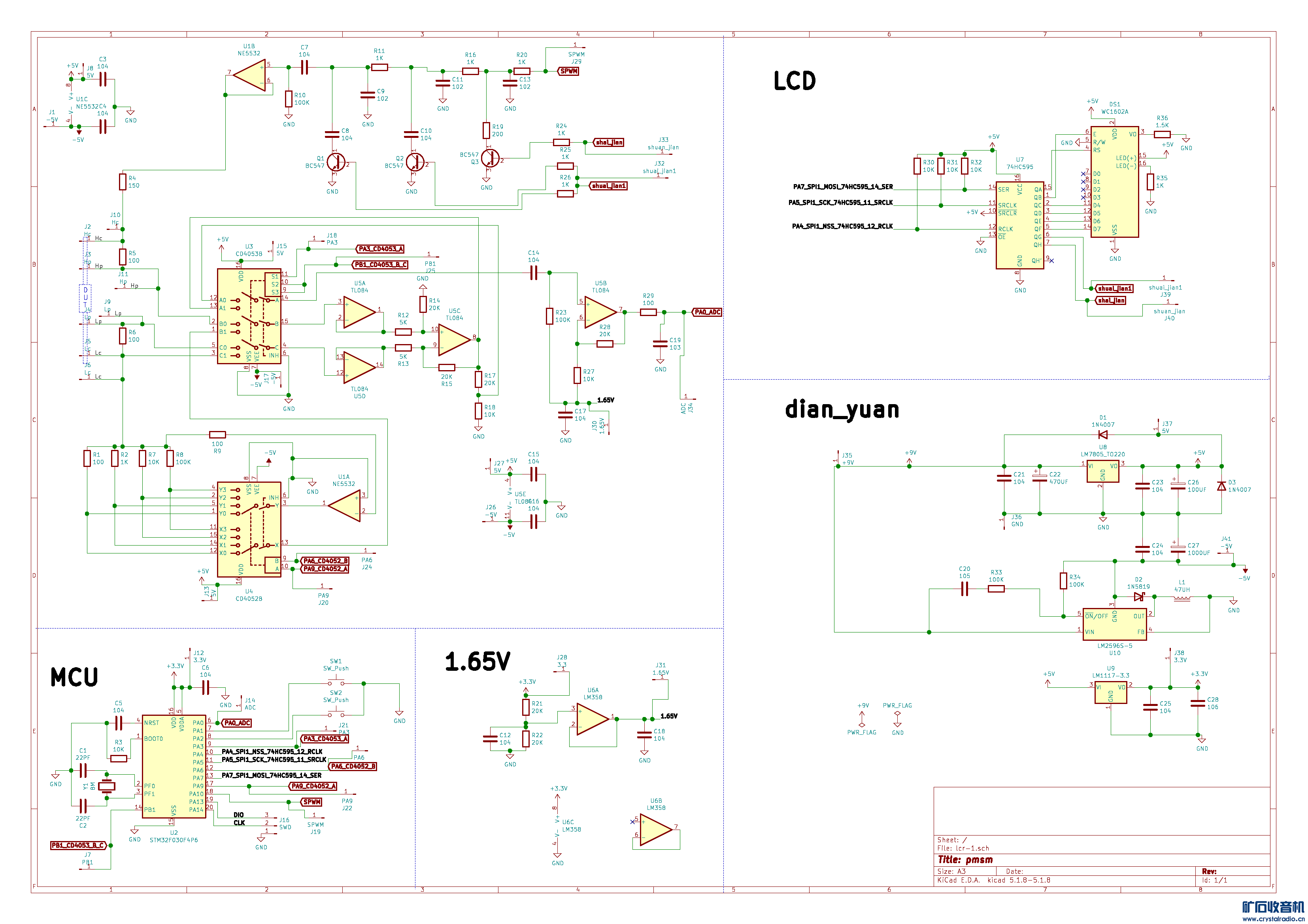

电路是9V电池供电,4个频率100HZ、1KHZ、10KHZ、100KHZ, 档位只搞主要量程,中间只插个3倍放大,两片模拟开关三片运放,感觉这电路也不行,比较麻烦效果不好。
硬件就这样了,软件有愿意帮忙的就给写个呗。

硬件搞了两个版本,一个用MCP6022的,一个用+-5V电源NE5532的,都说让我画板子,这画板子还不如飞线容易,太麻烦了。

闻太师 发表于 2021-8-7 12:38
我想看看U6B 7脚的波形
这个图上开路时候的,正弦波是上臂,中间横线是下臂
发表于 2021-8-7 16:09:42 来自手机 | 显示全部楼层
你先测量开路,在测量短路,看看是否符合正常逻辑

就佩服你的搭棚手艺。

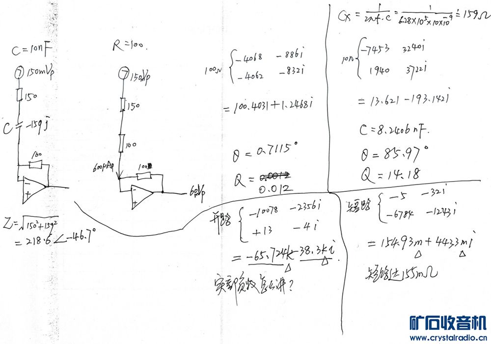

发表于 2021-8-7 17:16:42 | 显示全部楼层

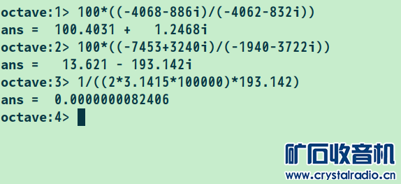

请各位老师看看,我这样推导对不?
peiguoqing 发表于 2021-8-7 17:16
请各位老师看看,我这样推导对不?
我也搞不懂为什么开路数值有问题,这个得懂理论的老师来给讲讲。
其实只要数值稳定就不影响后面开路短路校准,不知道别人做的什么样子
别的数据看起来还算正常,都是没校准过的数据,以后加上相位幅度校准和开路、短路、匹配校准应该会准一些

myydno1 发表于 2021-8-7 16:42
就佩服你的搭棚手艺。
搭棚调试电路比较方便,就是这次做的太紧凑了,不容易测量和修改

闻太师 发表于 2021-8-7 17:24
U6A第1脚波形,在不同放大倍数的情况下,都是正弦波?
当前固定在3倍档,前面U6B 7脚出来的信号衰减了等于没放大,别的档位还没测不知道啥情况,看资料MCP6022 100KHZ 开路只能放大100倍,我不懂电路不知道具体到底能放大几倍,低频的时候应该能行。

 楼主| 发表于 2021-8-7 18:31:19 | 显示全部楼层
闻太师 发表于 2021-8-7 18:22
U6B的输出是带直流偏置的,而且你还加了两次,U6A做直流放大,输出不饱和?
R19和R20是衰减,后面U6A得看前面信号大小
