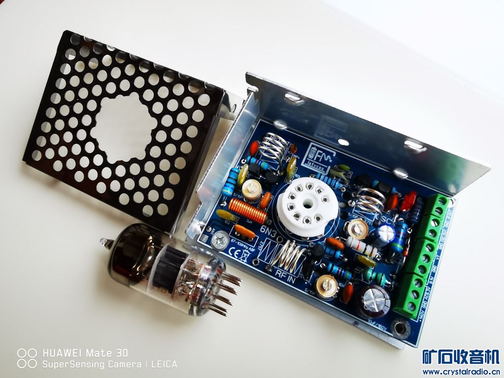

       制作FM高频头是不少爱好者的最爱,记得一位叫“蒋记片皮烤鸭”的仁兄也说过这个话,我个人很同意这个观点。这说明制作FM接收机的乐趣,不仅仅是做响它,还通过不断制作这种难度相对较大的部件来挑战自己,试图把FM接收机做得越来越让自己满意,由此带来的乐趣和快感是难以言状的,一个字“乐”,二个字“快乐”,三个字“很快乐”,这是没有亲手制作过的人所不能体会的。
       今天介绍的这个制作,全称是“电调三联单灯电子管二极管双平衡环形混频FM高频头”,简称“电调三联单灯环混高频头”。关于这种环混高频头,是无源混频,有一定的插入损耗,其实不是什么新鲜玩意儿,马兰士10B接收机上早就有使用。各位看客如果还想知道二极管双平衡环形混频器的有关性能和特点,烦请亲手去百度一下,我就不在这里浪费口舌,直接上图上视频说明了,请看:
一、设计的原理图
二、PCB印刷板

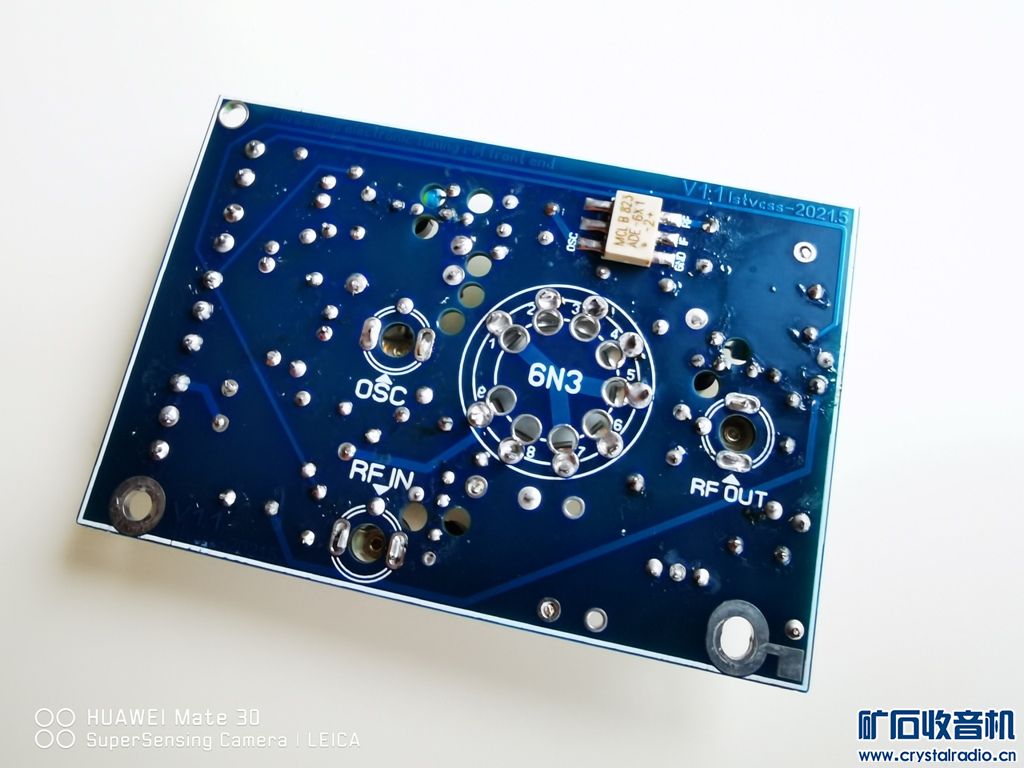

三、焊接制作
四、高频头接收视频
https://v.youku.com/v_show/id_XN ... 5!2~5!2~5!2~5~5!2~A
五、小结
      该高频头特点明显,主要有:
      一是电路简洁,造价低廉。所用元器件少,且很容易获取。功能电路之间相互牵扯少,非常易于安装调试,成功率较高;

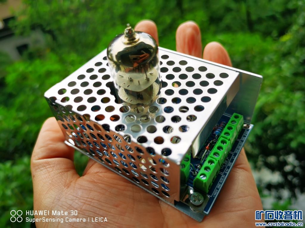

      二是个头小巧,实用性强。由于选用了代用的金属屏蔽盒,不仅有很好的电磁屏蔽效果,外观也具几分美感,而且很容易容纳到自己的DIY作品中;
      三是高频头接收和变频性能优良。由于本制作采用了三联电调(必要时可引入锁相环调谐控制器)和进口的二极管双平衡环形混频器,接收灵敏度尚可,变频杂波少,干扰低,中频输出信号清爽干净,频响极好,为解调出高品质音频奠定了基础,是HiFi们首选的接收机方案;
      不过,该高频头也有一个不足的地方,就是相比传统有源变频高频头而言,它少了一个选频增益,更少了一级预中放,所输出的中频增益相对较低。所以,在构建接收机方案时,请选用增益较高的中放电路和高品质元器件,或者选用四级以上的中频放大器则更好。
