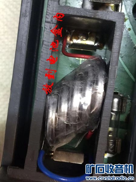

许多坛友还在使用以前生产的指针式万用表,老式的万用表RX10K挡或者RX100K挡的电池都需要使用15伏叠层电池,如:MF10,14,15,35,104,(比较老的500),960VP(两个15伏电池).......,目前市场上比较难买到这种15伏电池(电池好像型号是10F  20),今天有空制作了几个15伏电池,利用前段时间在本坛买的100个全新2032电池,每个电池标称电压为3伏,价位较低,只有0.25元一个,该电池大概生产日期久了,短路放电电流只有几个毫安,但是开路电压还是有3伏,这样的电池作为指针万用表的高阻挡再合适不过了。
五个电池用碰焊机碰焊之后简单用透明胶带包了一下,可以很轻松放到了原来15伏的电池盒内,如下图。由于这种电池一般情况下不容易漏液, 直接用导线焊到了万用表的电池接触片上。
只要有一台碰焊机即可以完成,制作和接线没有技术含量。主要是给坛友提供一种思路。为了便于焊接,不造成电池短路,每个电池需要错开一些,如图所示。

不一定非要焊,找一节内径20毫米的管子,放入10节2032或2025或2016,两头加簧片就好。我发过一个做的9V就是这么做的。2016比较好,10个摞起来也才16mm,没有体积压力。

内径20的管子,可以使用直径20的PVC电线管缩节(缩节是我们当地的叫法,不知道其他地方叫什么,它是作为两个电线管 连接用的),内径20长度40,大小正合适,最多可以放14个2032电池,如果全长度使用的话中间有一段2-3毫米直径只有19毫米,需要用圆锉刀锉一下。

是这个东东,市面上比较常用的有用于直径16毫米和直径20毫米电线管的, 这次选用于直径20毫米电线管的缩节(这个缩节内径正好是20毫米)即可,这个电池外径也是20毫米的,不紧不松,分毫不差!正合适。绝缘是肯定的、听说还是阻燃的。如下图:
