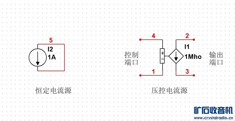

为了方便地分析电路,我们把各种实际器件分解为一系列理想元件的组合,并将其电气特征(一般为伏安特性,即元件端电压与流经此端的电流之间的制约关系)抽象为数学表达式,就形成了电路模型。比如:干电池、太阳能电池、整流滤波电路的输出端、发电机等等器件均可抽象为一个电压恒定或交变、内阻为0的元件(理想电压源)与一个电阻(内阻)的串联,而忽略其换能原理、内部结构等等个性。下面主要介绍本贴要用到的电流源与受控电流源模型:
恒定电流源(恒流源)是一种理想二端网络,它向外提供的电流I恒定,与它的端电压无关,其端电压由电路的其余部分决定。它与恒定电压源(恒压源)互为对偶,坛友可以借以理解恒流源的概念。以电压为横轴,电流为纵轴画出它的伏安特性曲线,是一条水平直线(恒压源是一条垂线)。压控电流源是一种理想二端口网络(注意,不是二端网络。二端网络与二端口网络的定义可baidu),顾名思义,其输出电流受某处电压控制(不是电流源两端的电压),其特性为I=gU,I为电流源输出电流,U为控制电压,g为一个表征控制能力的量,它有电导的量纲(欧姆Ω的倒数,西门子S,简称“西”。1S=1A/V=1000mA/V,常用电子管的跨导为几毫西或十几毫西,场效应管跨导可达几西。旧时称为Mho “姆欧”,就是把“欧姆”倒过来 ),又因为它“跨越”了控制、输出两个端口,是连接这两个端口的桥梁,所以称之为“跨导”或“转移电导”(transconductance. trans- 表示“转移”“转换”,conductance就是“电导”)

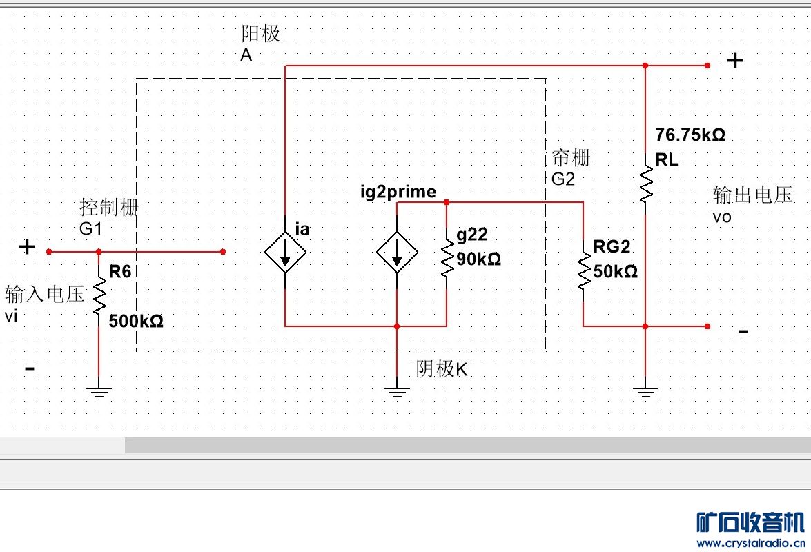

铺垫结束,现在推导“双电流源”模型!
五极管内有两束运流电流(载流子在空间中飞跃而形成的电流,与导体中“传导电流”相对),即屏流ia和帘栅流ig2。屏流的方向自阳极A至阴极K,帘栅流自帘栅极G2至阴极K,在阴极合二为一。它们各自受到控制栅G1的电压vg1、帘栅G2的电压vg2、阳极电压va控制。(小写的i与v分别表示电流、电压的交流分量,下文所有汉字“压”、“流”均表示交流分量)。由五极管曲线可知,在线性区,阳极电压对ia与ig2的控制能力均远远弱于其他电极,忽略它的影响。因此对于阳极回路,五极管体现出受控电流源的性质(联想一下电流源与五极管的伏安特性曲线,也会有一样的发现),用一个压控电流源代替之。对于帘栅极回路,考虑到帘栅压对帘栅流有较显著的控制作用,用一个压控电流源与电阻之并联来代替之,电阻代表了帘栅压对帘栅流的控制,称为“帘栅内阻”,其倒数称为“帘栅自电导”g22。由于使用了两个压控电流源,因此称此模型为“双电流源模型”,如图二所示。图中菱形带箭头者即为压控电流源,箭头方向为电流参考方向。至此我们完成了五极管的分解。

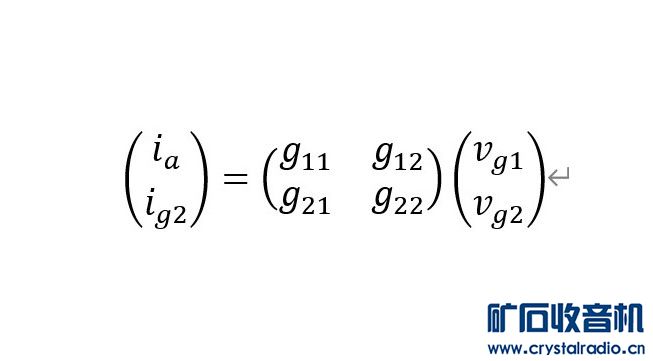

下面给出定量数学模型:
由于小信号下模型的线性,我们用二元线性方程组表示vg1、vg2对ig2、ia的控制关系,把小信号下的五极管抽象为一个二阶矩阵,即五极管的小信号网络函数,如图三所示。阵元g11、g12、g21、g22均有电导的量纲,分别定量表示了控制栅压对屏流、帘栅压对屏流、控制栅压对帘栅流、帘栅对帘栅流(即帘栅自电导)的控制作用。手册上给出的“跨导”即为“主跨导”g11,它通常显著大于余下的三个“副跨导”。各阵元均是静态工作点的函数。在静态工作点确定后,在控制栅G1或帘栅G2上注入一小信号,同时保证另一极(G2或G1)电压恒定,测量对应电极的电流变化量,即可算得相应阵元。下面仿真时即采用此法确定阵元。体现在数学上,就是分别求屏流或帘栅流对控制栅压或帘栅压的偏导。
至此,“双电流源模型”全部阐述完毕,下面是仿真验证部分

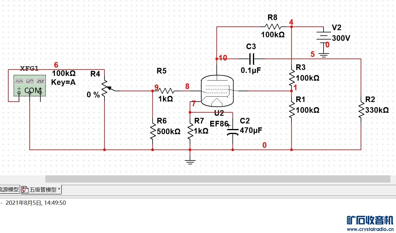

采用五极管EF86(国产6J8)作为研究对象,电路如图四,为五极管经典放大电路。采用楼上方法测得此工作点下各阵元值:
g11=1.27mA/V;
g12=40.4uA/V;
g21=0.330mA/V;
g22=11.2uA/V.
可见帘栅的控制能力比控制栅低一个数量级以上。

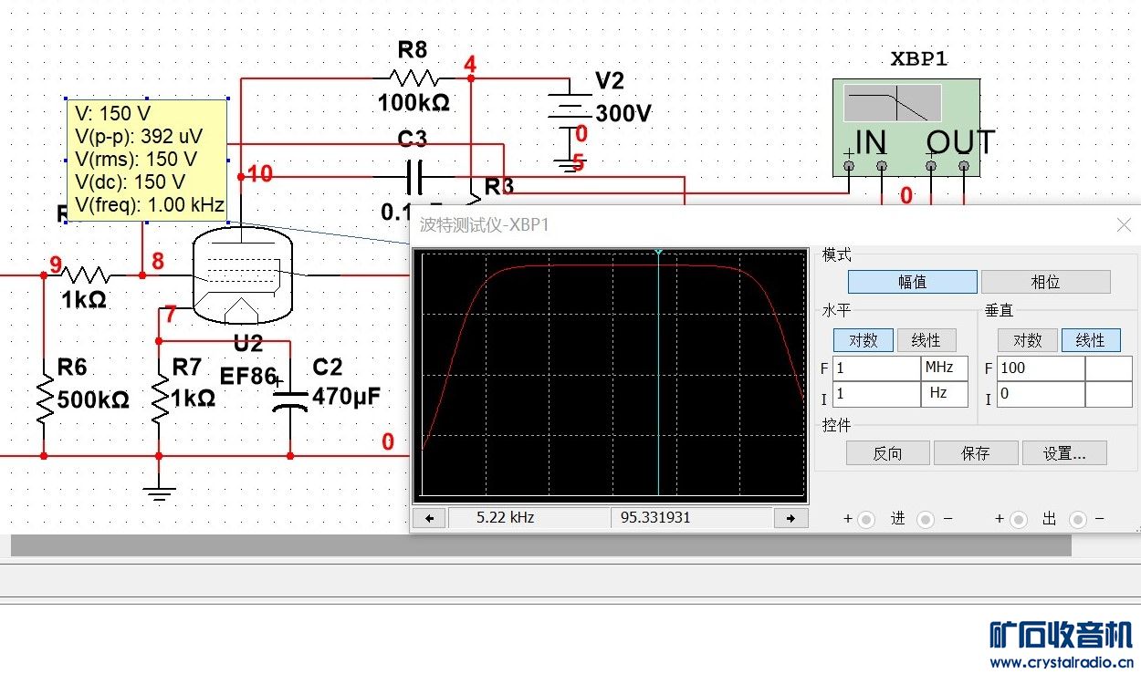

画出中频交流等效电路如图五。图五中RL为图四中R8、R2之并联。注意到阳极与帘栅极电源为恒压源,电压恒定不变,故交流等效模型为零值电压源,即接地。根据前述五极管数学模型,很容易计算得此电路增益Av=-g11*RL≈-97.5,负号表示输入输出反相。仿真结果如图6,约为95.3倍,与计算值非常接近。
至此,模型合理性得到了初步验证。

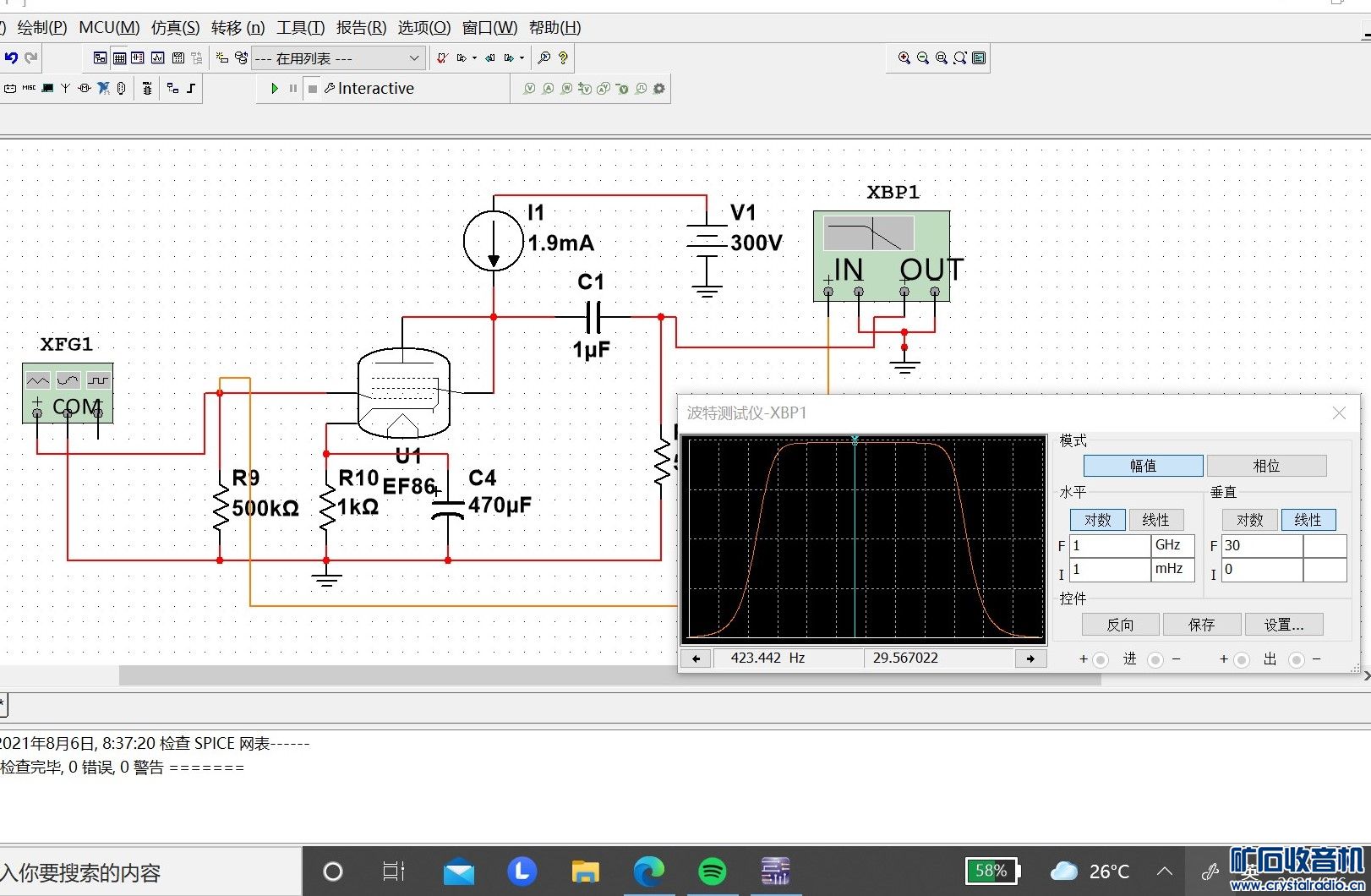

补充:三接五极管动态参数的定量推导
有了前述模型,此推导亦很简单。只需加入帘栅-阳极等电位条件即可。
三接跨导g`=g11+g21
三接内阻ri=1/(g12+g22)
三接放大系数u=(g11+g21)/(g12+g22)
推导过程从略。
由于改变接法会导致静态工作点移位,推得的跨导、内阻可能没什么价值(有待研究)。但考虑到三极管的放大系数u在大范围内保持不变,因此此法导得的u值较精确,可供参考。以EF86为例,上述标准电路直接改为三极接法,理论算得u=31,使用恒流源负载放大器仿真测得u=29.6(此放大器增益就是管子u值),见图十。但无论是模型还是仿真结果,都与手册中EF86三接u=40差距较大,有待实测验证。
补充内容 (2021-8-6 12:30):
“三极管接法”特指帘栅接阳极、抑制栅接阴极的接法,其余接法不在本帖考虑之列。
图十
