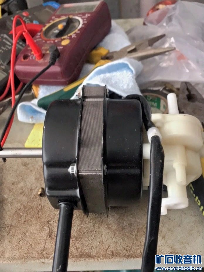

一台老旧电风扇,前几天拿出来用转速变慢,低档有时不启动,高档一般能启动,但是启动之后转速有时候会慢慢变慢。
昨天拆来看了一下,机械换挡开关,机械定时开关,加上一个1.2UF的启动电容,然后就是一个电机,很简单。电机线圈几年前就发现有点变色,但是一直能正常。
手头没有测量电容的万用表,用15B粗略测了一下电容和电机,感觉问题不大,当低档不启动时关掉停止,再测量电容和电阻没有变化。
看不出问题来,翻箱倒柜找出一个12UF的启动电容,先加上试试,接上之后,不敢开高档,就开低档吧,低档转速很快,连续开了几次,只有一次启动变慢,然后我就开了5分钟左右,发现电机有冒烟。。。。。赶紧关了,闻了闻不是线圈烧毁的味道,测量线圈电阻稍微有点变大。待冷却之后,接上旧启动电容,竟然正常了,试了一晚上,真的正常了。。。
有没有知道这是什么原因的?
个人猜想:线圈里面进虫子或者有水渍,或者有油导致线圈间绝缘不良,万用表测不出来,需要用绝缘表才能测出来,接大电容启动之后电机发热变大,把影响绝缘的物质给消耗掉了???
