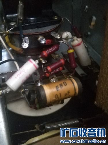

电子管收音机低音调节不起作用 求解

多数是电容漏电或失效造成的.

音调电路就是电位器和几个电容,再简单不过了。
如果电位器好的,查电容,更换。

是的,首先換C73,  C77,以观后效

疑问c77不是总的音量输出吗?低音调节也和它有关系啊!学习了
 楼主| 发表于 2021-8-6 20:19:47 来自手机 | 显示全部楼层
那几个电阻都查了一遍基本阻值都对得上

这台收音机音量调节具有等响度电路,音量稍微加大后低音反而不如小音量时突出是正常的。

c79 c80 图纸上标注是0.01uf  机上面用的是0.1uf  实际测量是0.65uf 0.9uf 请教大伙到底要换回多大容量的电容?和换什么牌子类型的电容能使音色接近原机的
 楼主| 发表于 2021-8-7 13:15:40 来自手机 | 显示全部楼层
拆开量了几个电容 容量都是偏大很多 是否需要全部都更换呢

我如果遇到这种情况首先换成0.1微法的试试,BBC电容即可。
