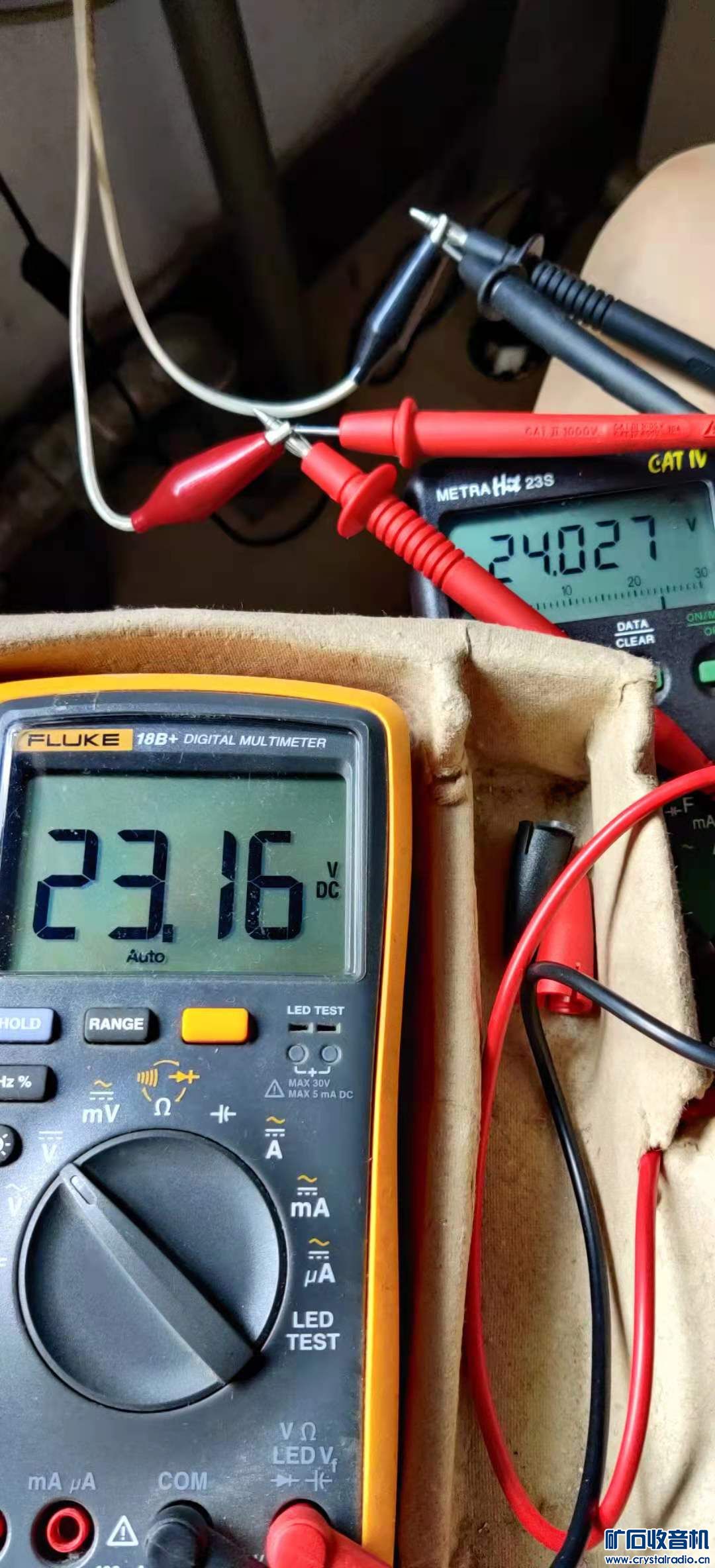

直流电压比较
直流电压比较

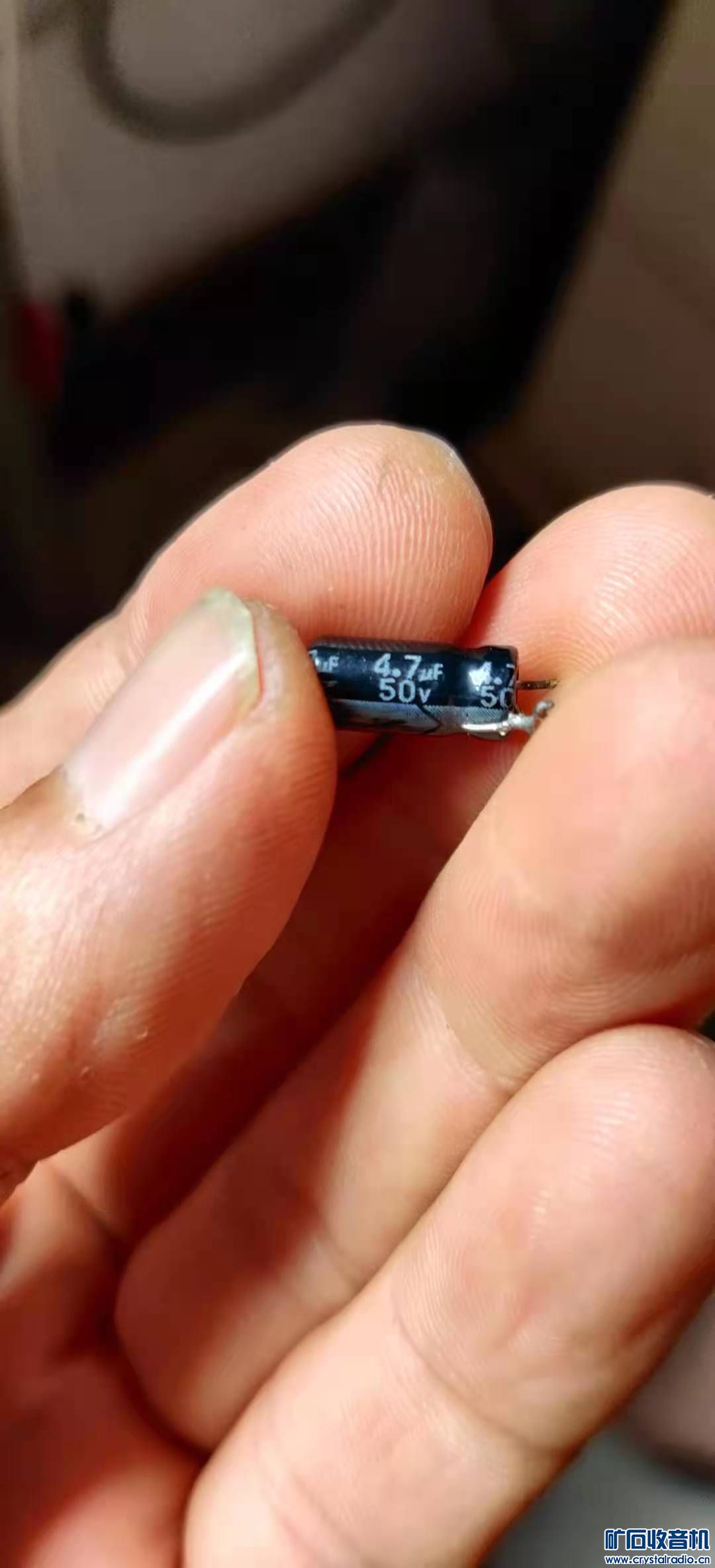

4.7uf电容
4.7uf电容
电容测量
电容测量

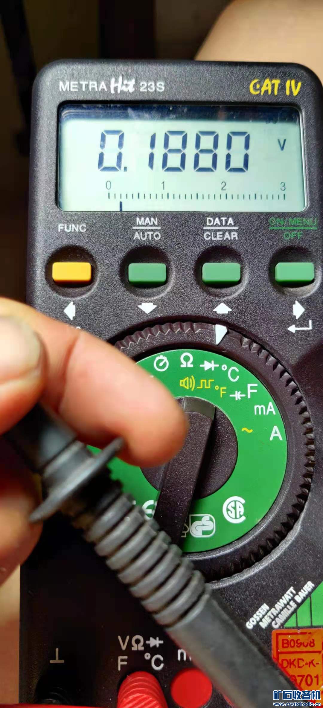

二极管档位。
二极管档位。

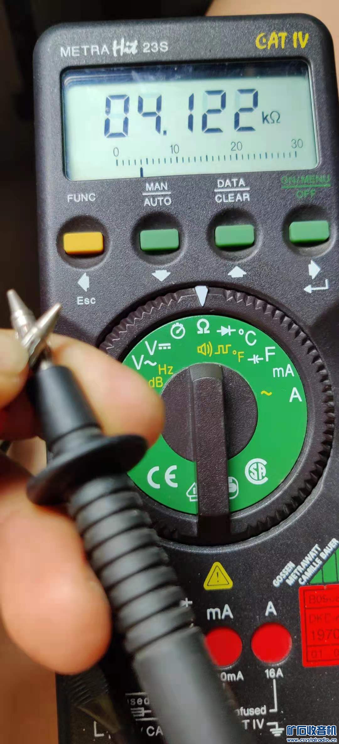

电阻档短路。
电阻档短路。

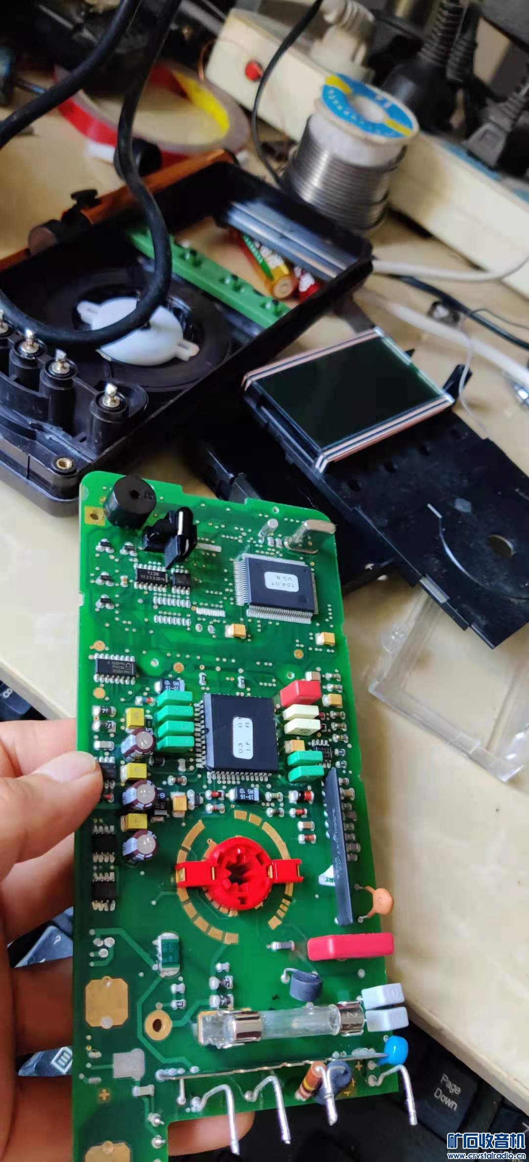

主板果照
主板果照
主板果照。
主板果照。

精密仪器别用洗洁精的好,用酒精仔细再清洗一遍,然后换干净的水,或者蒸馏水冲洗干净
万用表里面的其中一个原件不好了就会影响,(你这个貌似没看到调精度的电位器)
发表于 2021-8-8 12:22:30 | 显示全部楼层
万用表里面的其中一 ...
估计这种表的各种参数校准要调用内部程序校准的
