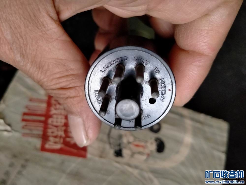

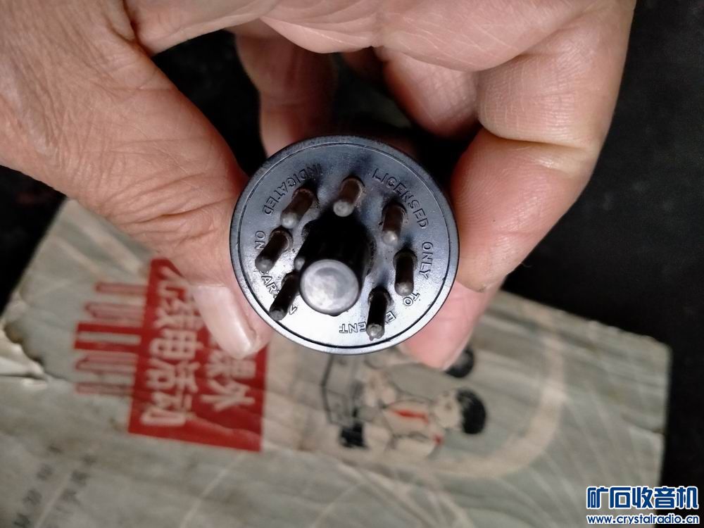

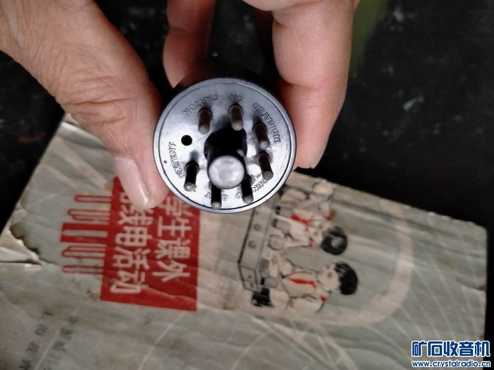

 楼主| 发表于 2021-9-1 18:39:05 | 显示全部楼层
未知名8筒形管三连接收机之二
2个465kHz中周都通
3个美通线圈:
555/556A
556/B
558
电子管:
12K3P,遥截止五极管2个
6V6GT,音频功率放大,6P6可代替
6N9P,双三极管低频电压放大
还有一个玻璃管管身不透明,顶部透明,字迹不清。大8脚,6脚空。

发表于 2021-9-4 22:35:40 | 显示全部楼层
这个玩意应该是收音机而非接收机,接收机有个重要功能就是有可调的拍品振荡器!这里没有看到那个线圈!
