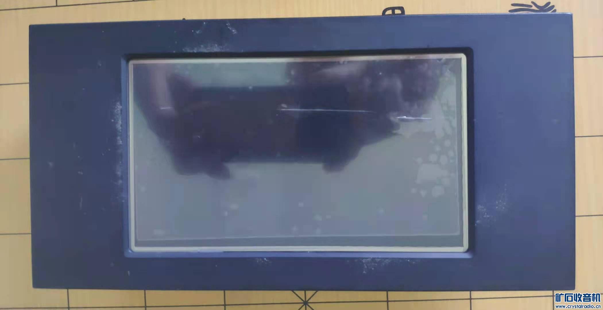

哪位坛友帮我看看这个车机怎么接线

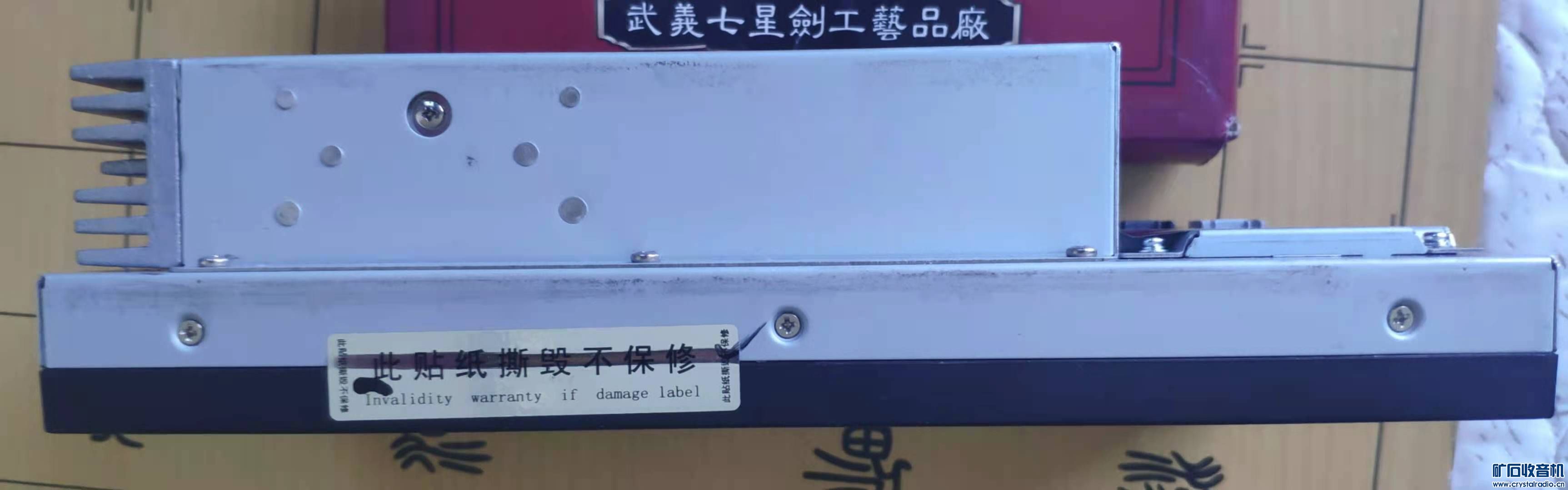

这么多脚  一看就懵了!  没有资料的话,只有打开,顺着针脚找了!  (估计很难搞定)   先排除电源 (电源可能就几个脚了    除了正负极,还有待机启动针脚)   这个不知道带不带倒车影像,若带的话,还有倒车影像的控制脚,(启动脚) 视频输入脚。  还有喇叭的输出脚,………………

什么车的,东风日产吗?看插头样式像日产的,如果是日产的话,小插头是电源和喇叭,大插头是功能线。

一看就是日产的,我的一样

国产航盛的启辰导航
参考这个启辰T70产品资料(V9700+V9701)——【HSAE导航产品资料】 - 豆丁网 https://www.docin.com/p-2479584784.html
