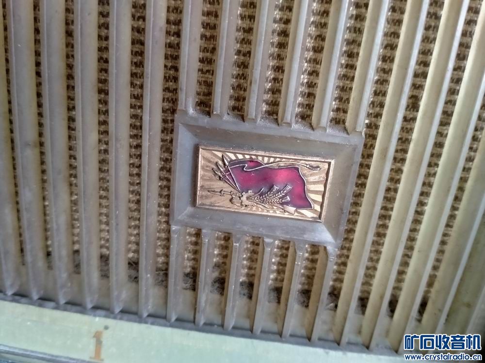

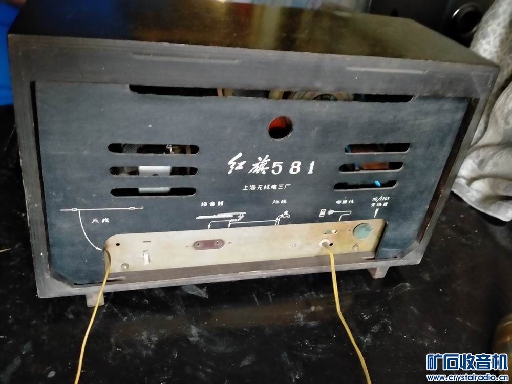

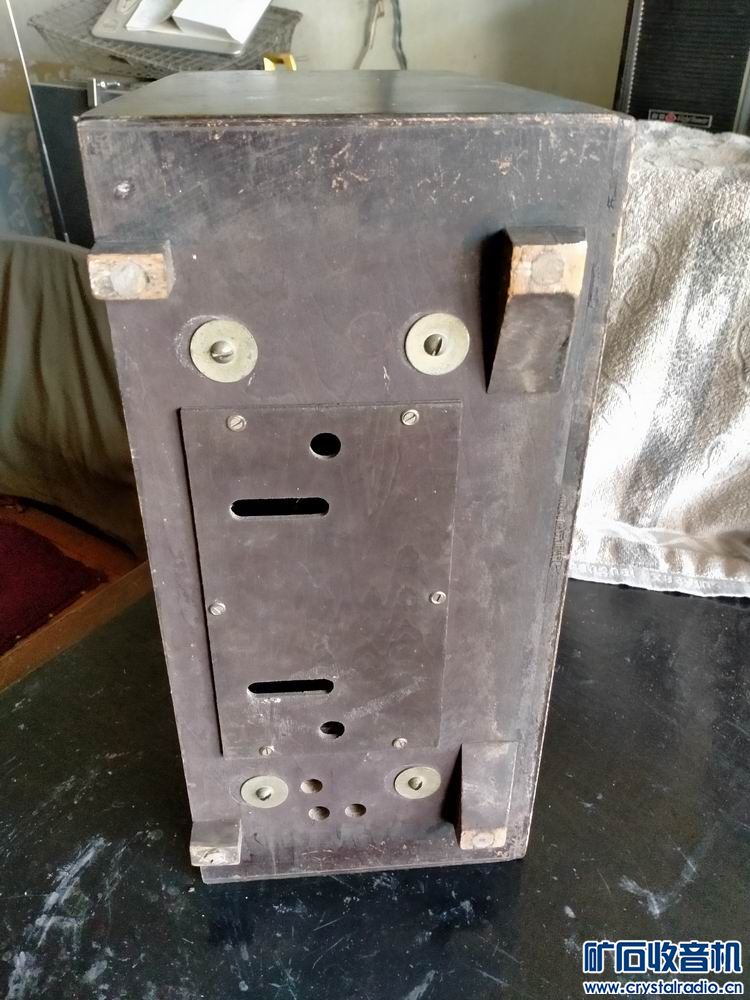

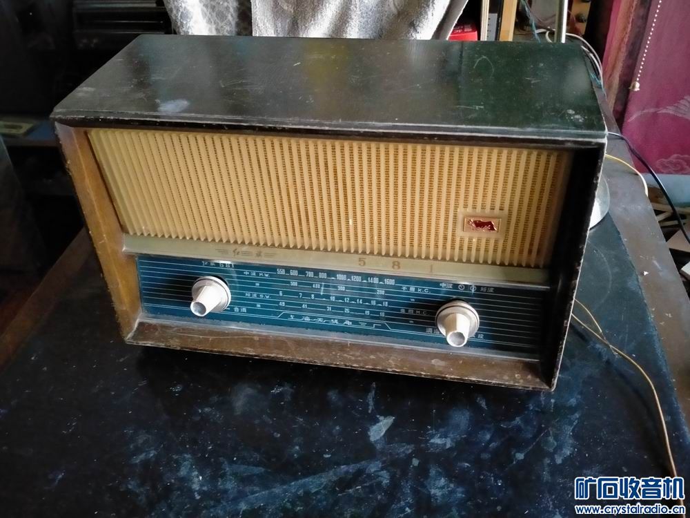

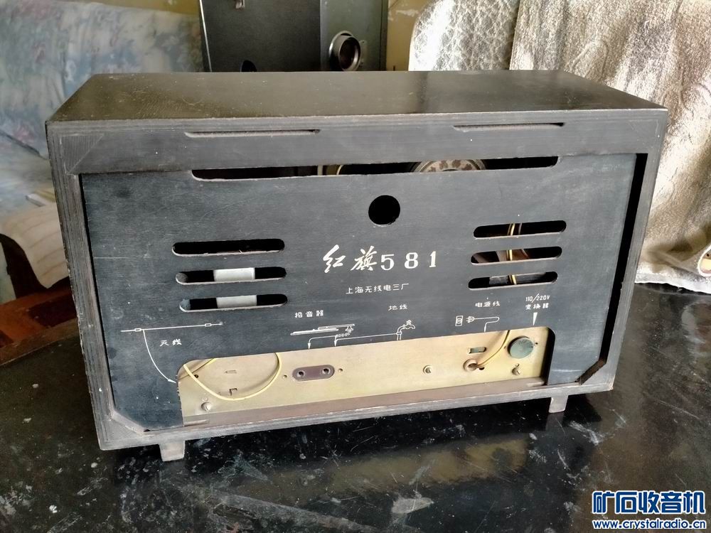

打理红旗581电子管收音
68年左右出厂,上海无线电三厂出品

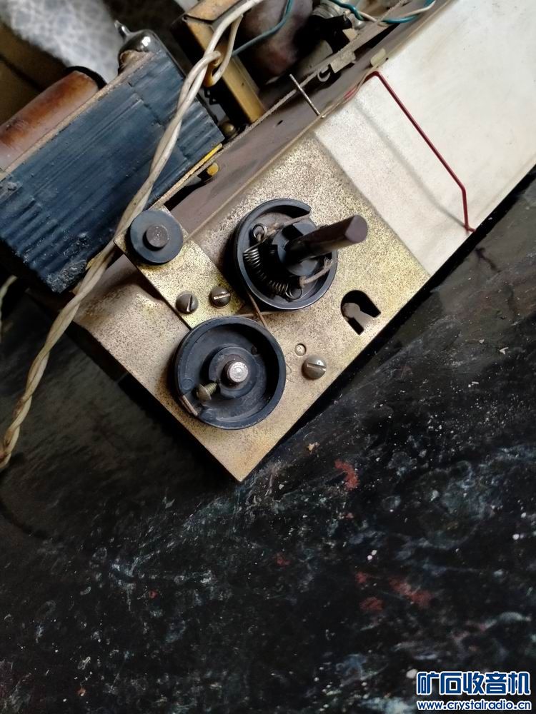

换了三个电源滤波电解电容、擦拭管座、管脚、拴音调电位器拉线、用热熔胶粘接喇叭扼环、清洗机壳、喇叭板、焊某些断线等。

机子不错!除了外表面磨花了些,内部几乎还是蛮新的,也没什么锈迹,状态不错,打理难度不算太大吧。

        音量和音调装置设计比较巧妙。

这台机机的外表不错,几十年能保持这个样子,难得。特别是这种颜色的 刻度板少见。
