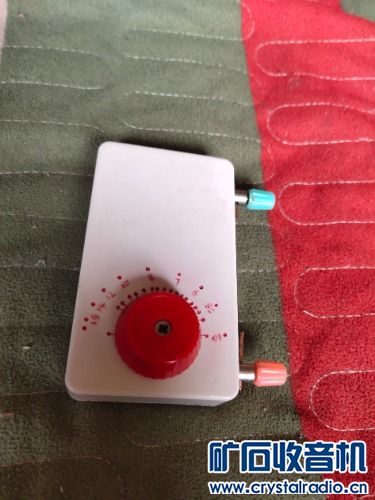

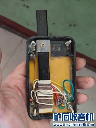

磁棒13.2x5x100毫米
瓷片电容221谐振
瓷片电容332滤波
这个图的可变电容变成瓷片电容221,3DQ的G1G2相连去掉G1的电阻
6

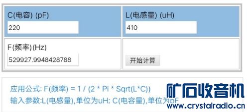

 楼主| 发表于 2021-8-1 16:34:59 来自手机 | 显示全部楼层
磁棒参数,磁棒和线圈是拆机的实测电感是最大410,最小30

发表于 2021-8-1 18:26:05 | 显示全部楼层
能谈谈你对这个矿机的使用感受吗?包括你的天线情况是怎么样的,架设的有多高,长度是多少?可以收到多少个电台。
 楼主| 发表于 2021-8-1 19:20:44 来自手机 | 显示全部楼层
老虎哥01 发表于 2021-8-1 18:26
能谈谈你对这个矿机的使用感受吗?包括你的天线情况是怎么样的,架设的有多高,长度是多少?可以收到多少个 ...
就是调台费劲,收台中午收台9个,晚上还没测试,总体来说,不如磁环的收台多,也不如磁环的声音大,我的天线高六米半,长25米,
