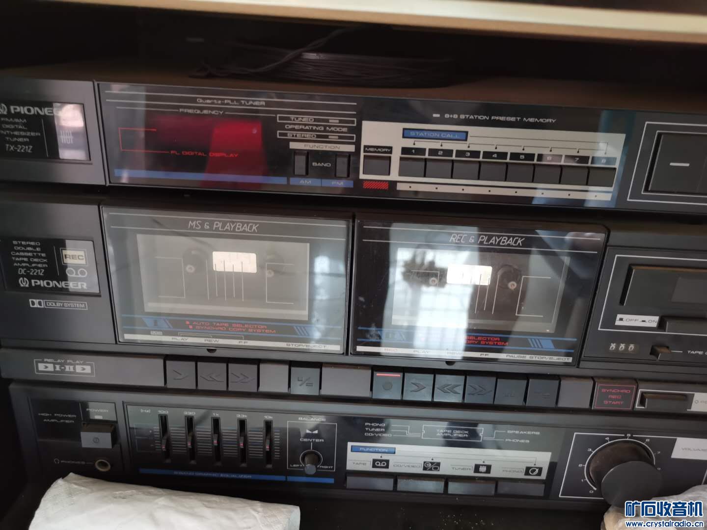

坛友“骏马添翼”所问先锋组合收银头接线
发表于 2021-8-1 16:12:53 | 显示全部楼层 |阅读模式

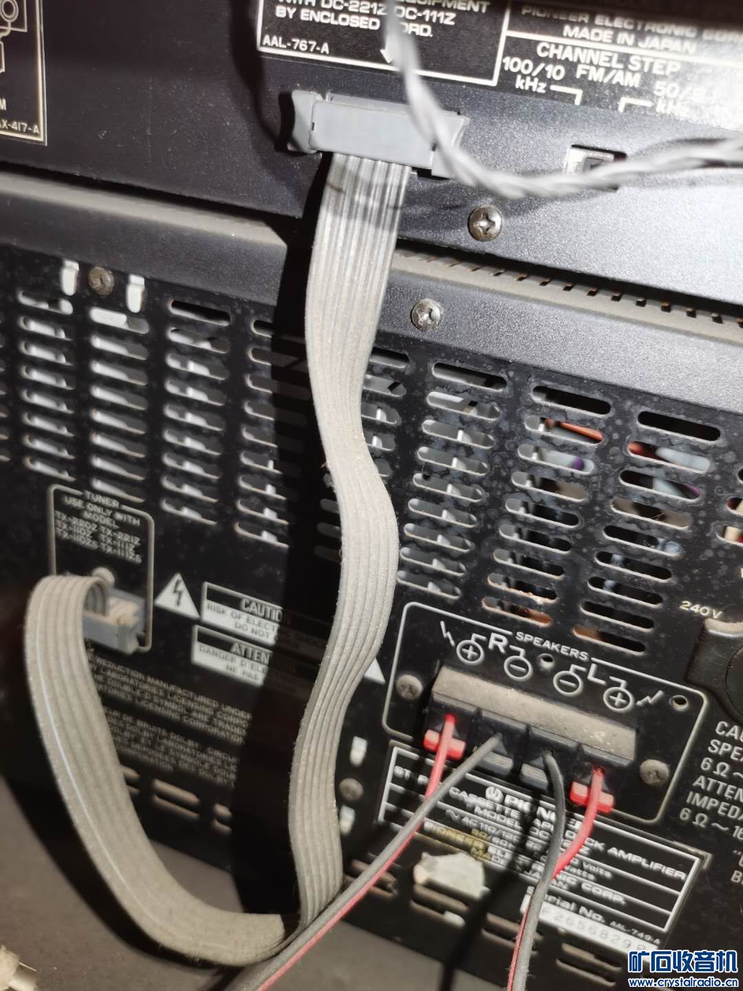

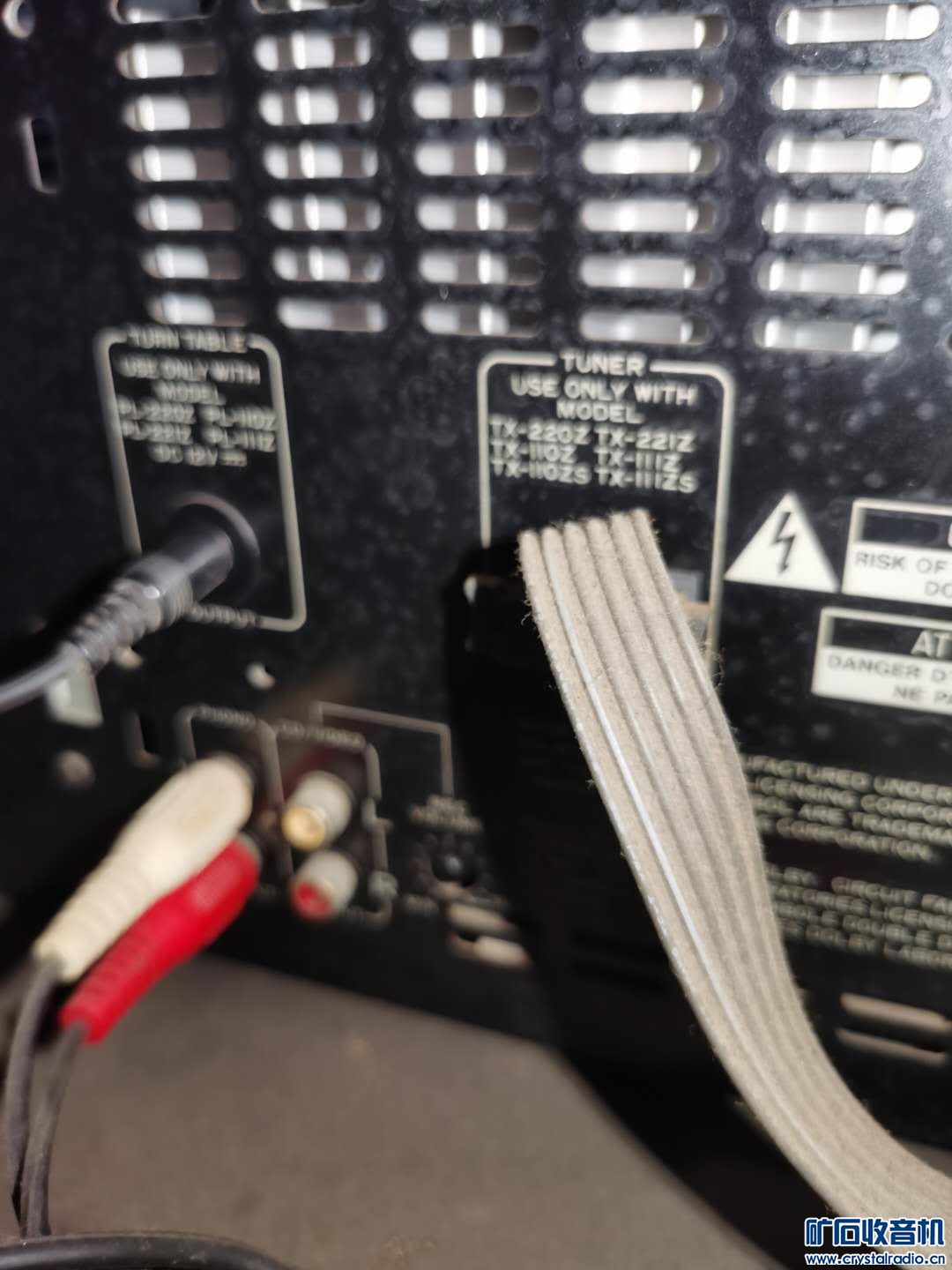

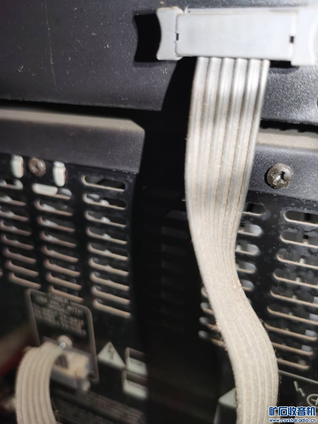

收音头和主机之间是6P排线,估计电源正负一对,左右声道两对。
背板没标注电源多少V的,要拆开收音头看,滤波电容耐压的一半差不多。
只能帮你到这了
发表于 2021-8-3 21:33:08 | 显示全部楼层
骏马添翼 发表于 2021-8-3 11:37
谢谢楼主老师!需要接线定义及数据.一组收音主板供电,一组显示屏交流供电,左右声道输出,可能还有开机控制.
主板电源+12v。
灯丝交流2.5v。
没有开机控制电压。
http://www.crystalradio.cn/forum ... read&tid=968869
发表于 2021-8-3 11:37:02 | 显示全部楼层
发表于 2021-8-4 19:59:39 | 显示全部楼层
主板电源+12v。
灯丝交流2.5v。
没有开机控制电压。
谢谢老师提供接线定义链接!
发表于 2021-8-6 15:03:35 | 显示全部楼层
一定要把电源地与灯丝电源地联通,不然是闪烁的。
