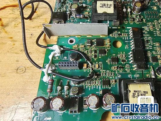

 楼主| 发表于 2021-8-5 11:13:51 | 显示全部楼层
陌上农夫 发表于 2021-8-4 19:28
搞定了就把方案分享一下呗。
控制板上的R10,是个3901贴片,这个电阻去掉,替换成100K电位器串4K电阻就可以了。没拍照片,这个电阻仔细找下,不难找。
100K 电位器换成47K 的话,电压能低到6V左右,不过电压太低可能会保护,10V以上就比较稳定了。4K电阻输出最高在53V,试了3K5电阻,会超过60V保护,手头没有合适的电阻,想想53V也够用了,也就这样了。

 楼主| 发表于 2023-5-25 17:04:19 | 显示全部楼层
luhuineng 发表于 2023-5-21 15:16
楼主,成功了吗?说好的成功了发图片的。等你图片差不多两年了
还在等啊?
当然成功了,就是把这个贴片电阻焊掉,接两根线到变阻器就可以了,基本从10V到55伏都可以带负载,低于10伏的话,可能带不起负载
