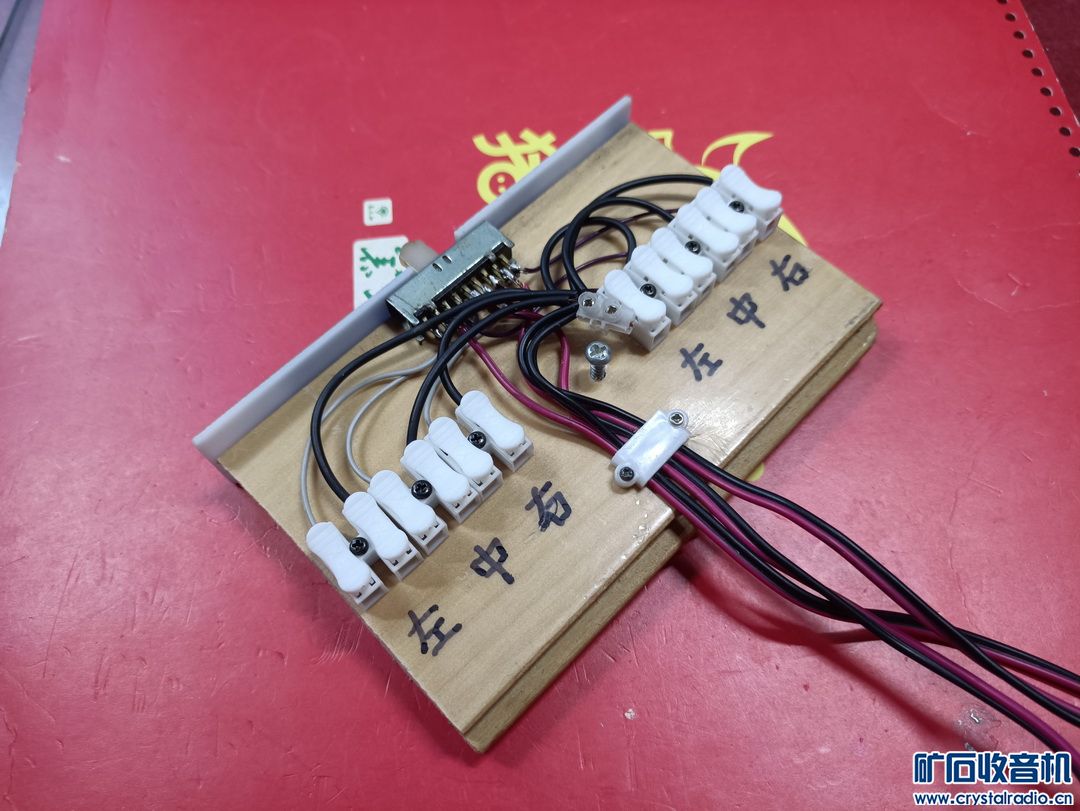

家里客厅的影院系统有两套,纵向大银幕投影和横向大平板电视机。主声道一个功放有两套音箱的转换开关,低音音箱共用。环绕和中置的功放只有一套输出,最近自制了一个3声道的转换开关,是用的按压对接快速接线端子接6个音箱,简单实用,8.8元100只。完美的实现了两套音箱都能5.1环绕立体声了。用的是一段木地板,装个拨动开关。
发表于 2021-7-31 19:21:18 | 显示全部楼层
画个图比图片更直观

发表于 2021-7-31 19:47:16 | 显示全部楼层
这种开关能跑大电流吗

发表于 2021-7-31 20:04:10 | 显示全部楼层
简单实用,理论上增大了一点电阻,但是其实也听不出来。

发表于 2021-7-31 21:24:51 | 显示全部楼层
这种接线柱和开关的接触电阻都比较大,不理想。
这种开关还很容易接触不良。
 楼主| 发表于 2021-7-31 22:44:57 | 显示全部楼层
这种开关还很容易接触不良。
就是后环绕和中置音箱,功率不大。开关是两组并联使用的,考虑到接触不良。

发表于 2022-7-1 10:44:28 | 显示全部楼层
这个快速接头不好用,音箱软线不好插入,不知道还有什么好的快速接口?
 楼主| 发表于 2022-7-4 22:48:00 | 显示全部楼层
这个快速接头不好用,音箱软线不好插入,不知道还有什么好的快速接口?[/quote]
可以用通用音箱接线端子
发表于 2022-7-5 00:37:00 | 显示全部楼层
地线共用,需要切换是就三根线6个动触点,一个带常闭触点的三相交流接触器就可以完美解决。

我曾为朋友解决唱歌和听音乐两对音箱的切换开关。购买两只增泰双刀双掷电力扭子开关,220伏/16安。共负直通,可左右切换不同音箱唱歌或听音乐。用一个有机玻璃透明大软盘盒开孔安装两只开关,这个电流大,比起来回接插方便省事好看。
