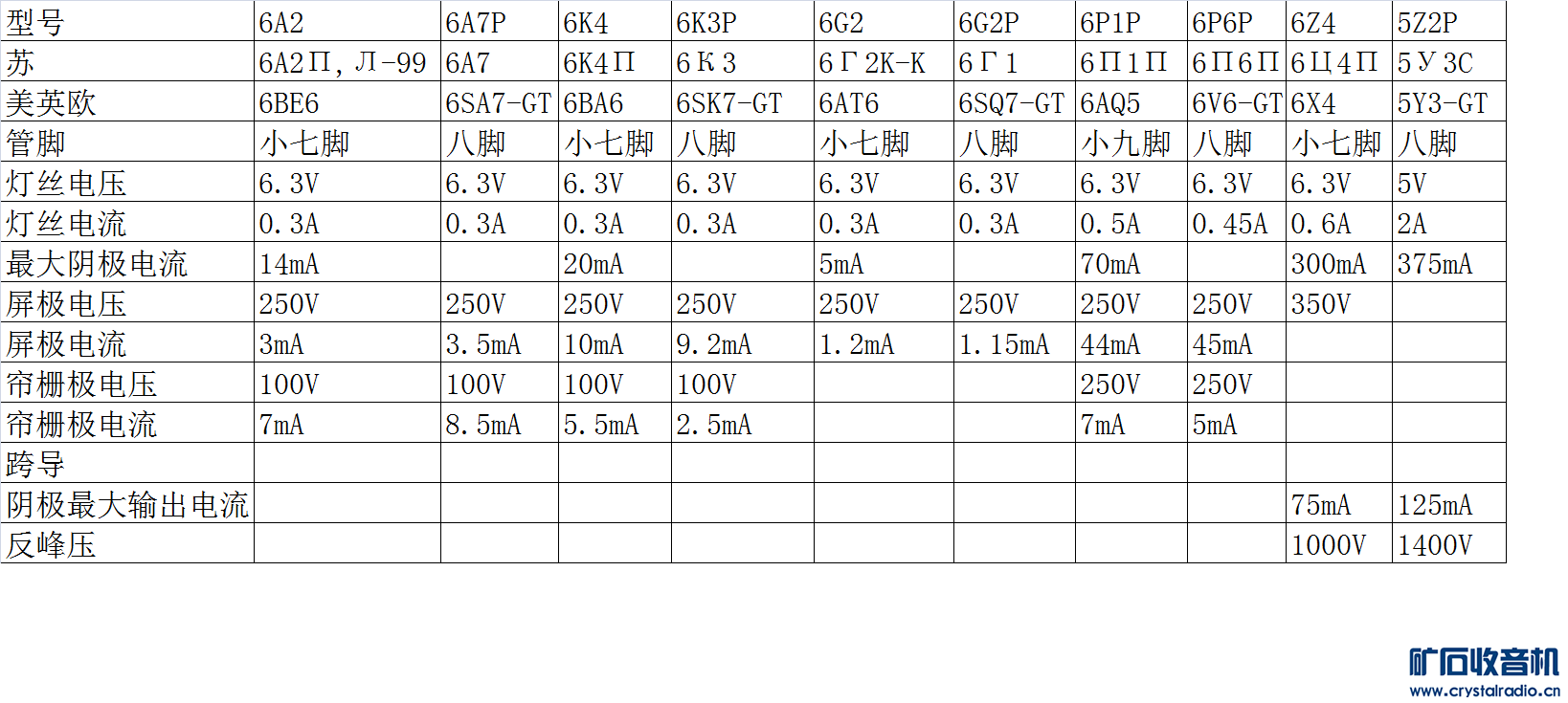

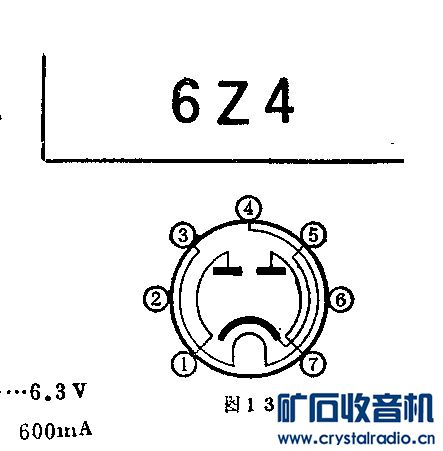

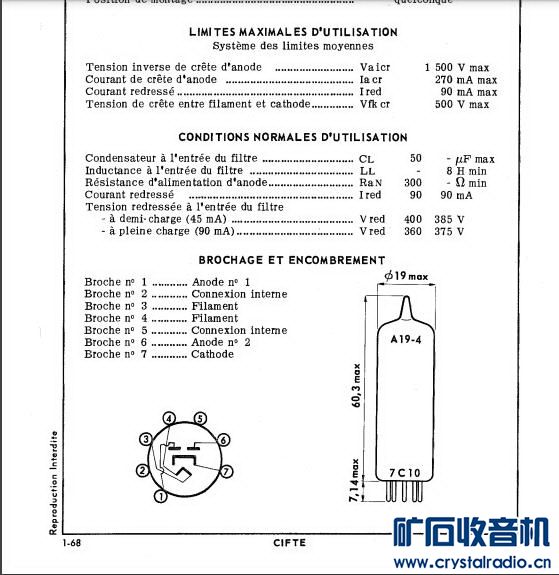

花生管与八脚管对比

       表中的型号栏里的苏应该是国产旧型号,虽然与苏联的型号相同。花生管是大八角的塑形。性能相同,参数接近。1958年以前收音机大多用南京的大八脚管,58年以后就都用北京的花生管了。北京厂也生产过小七脚的6n1n同美日的
6AQ5。
       60年代爱好者老师说的对,大八角极间电容与过度电容相对较大高频性能差。

补充一下欧洲型号:6BA6=EF93,6BE6=EH90,6AV6=EBC91=国产6G2(u=100),6AT6的u=70。6AQ5=EL90不能直接替换6P1,脚座不同。

八脚管的频率特性不如花生管,在调频领域花生管能做到的,八脚管就勉为其难了。

        这个资料比较好,两种管子比较一目了然。

花生管是大八脚管的进化,所以,为了不必重新设计电路,花生管尽量沿袭了,大八脚管的性能指标。

花生管顶部留有抽气封嘴,易被碰坏。玻璃壳管脚直接承受插拔力易受到损坏。引脚细不易保证管座夹持力。这些问题八脚管就没有。

八脚管也有他的问题。。。要不然也不会流行花生管了。。。

6AQ5是小7脚吧。跟6P1是神似而型不似。
另外国产的6P1后面不带P。
