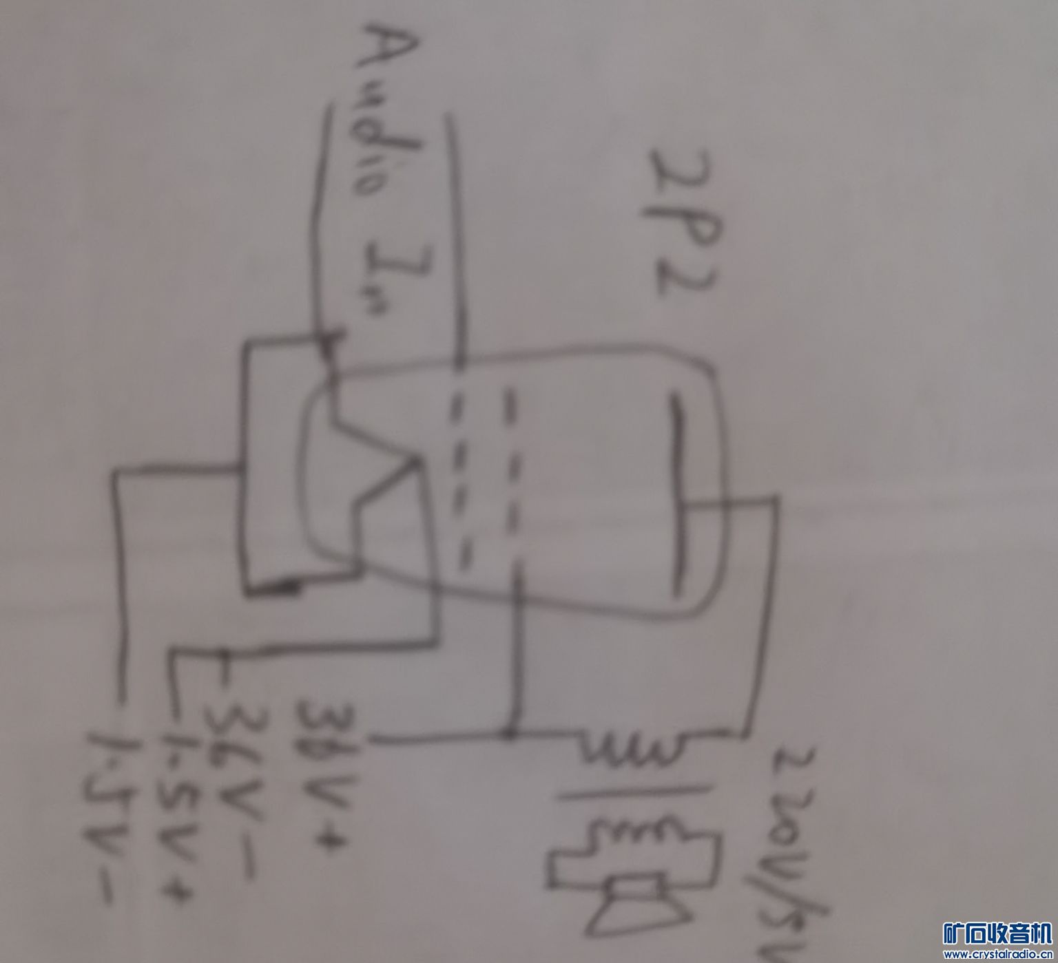

做这个功放主要是为了练手,直观上理解电子管放大电路的原理。由于手边材料有限,做的比较粗糙,音质也不是特别好,大家见谅。

做胆机要一开始就要养成焊接电路的习惯,哪怕用面包板(不提倡)也比这地摊好。
这样夹來夹去的,极易烧了管子。
其实找一个硬纸盒做底盘就能解决。

会响,音量会非常小。 不可以。
发表于 2021-8-1 01:57:22 | 显示全部楼层
未确定工作点?

没有栅漏电阻,没有提供栅极负压,此电路只能给差评。
读一点电路基础书籍,增加一点基本知识,很有必要,至少不会犯低级错误。
