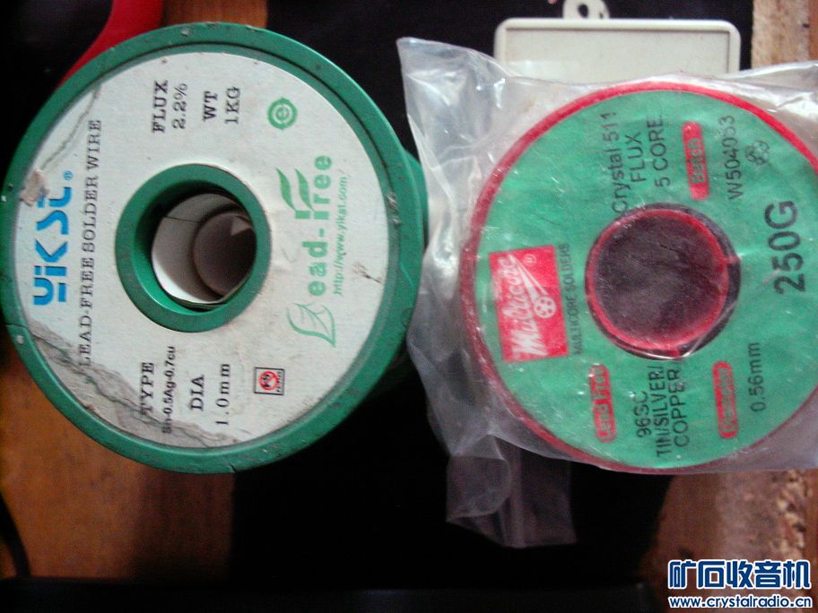

手头有四种锡线。无铅含银的一种,感觉都蛮好用的。所谓日本广崎的63/37也有,好像也不错。

都购自本坛,用起来都还不错
都不认得具体叫啥牌子
已经无铅化了
