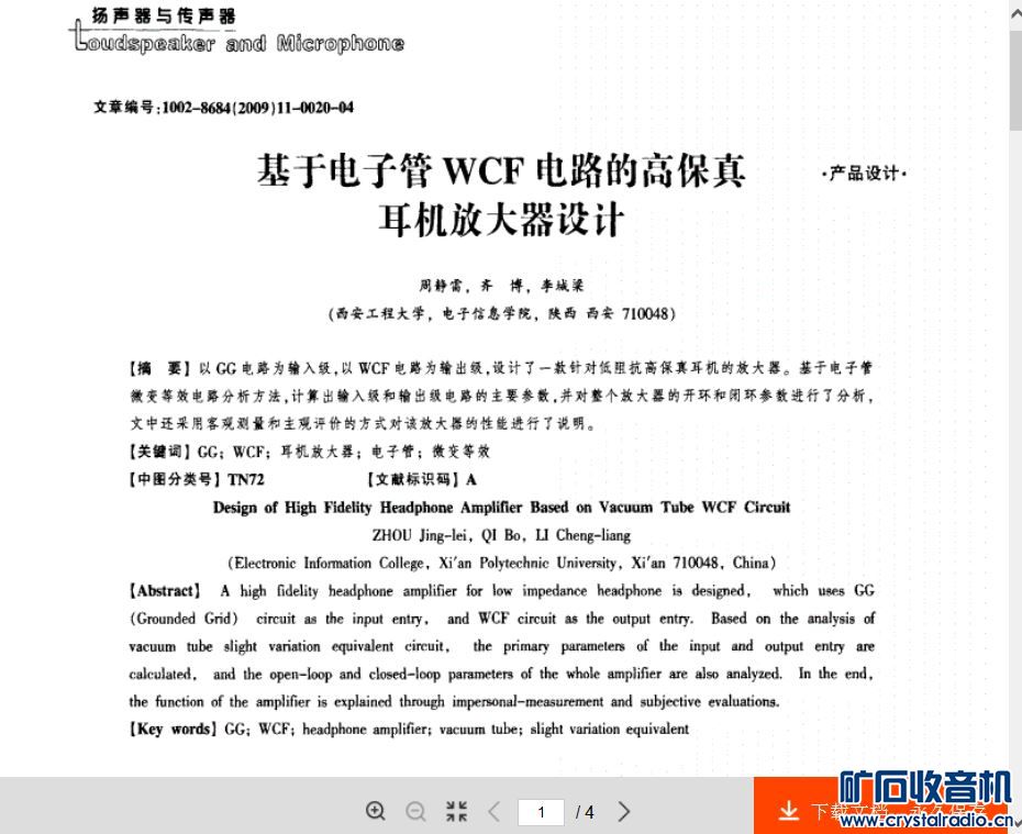

发表于 2021-7-29 21:46:39 | 显示全部楼层
       大家对SRPP电路都比较熟悉了,WCE电路是SRPP电路的变种,也可以说是对SRPP电路的改进。
        WCF结构是由上面阴极随偶电子管屏极产生反相信号,来推动下面的屏极随偶。它不像SEPP。需要一个具有产生反相信号的推动级来驱动下管的工作,可以说是”接近”于单端架构。但是,由于它的电流供应能力是由上下两管加成而来的,因此,比起单端架构具有更好的电流输出能力。WCF其实就是不需要外加倒相电路的推挽结构。
       另一方面,WCF阴极随偶可以说是对称型的推挽结构(,它看起来很象是SRPP。但是,SRPP却需要考虑负载的阻抗设计,才能使SRPP处在对称推挽的工作状态下,但是WCF可以轻易的工作在对称推挽状态下。因为,上管的屏极所输出用来驱动下管的电压信号,是正比于驱动上管的讯号,跟负载阻抗的大小无关。
