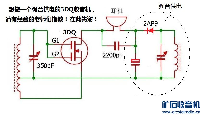

我这里中波接收环境是这样的:用德生中波环形天线做2AP9检波的矿机,不用外接天线,能收到“中国之声”一个台,声音很清晰。
现想用两个德生中波天线做个3DQ收音机,计划原理图如下,请老师们多多指教!

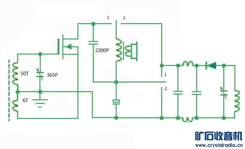

发表于 2021-7-29 14:37:31 | 显示全部楼层
试试这样的

发表于 2023-5-2 10:47:39 | 显示全部楼层
强台供电?你那不是电源,是信号,也是干扰!除非两边都接受同一个强台,那这个电路就画蛇添足了!我的方案是双天线,相距一米,一根给栅极开门,一根给D-S供能,这样要比标准场管电路好一些。
发表于 2023-5-2 10:53:24 | 显示全部楼层
weiwoduxing 发表于 2023-5-2 10:47
强台供电?你那不是电源,是信号,也是干扰!除非两边都接受同一个强台,那这个电路就画蛇添足了!我的方案 ...
看看2003版主的大作。正是您所说的方案。

发表于 2023-5-2 13:06:15 | 显示全部楼层
我作过这个,和楼主的反过来了,是因为当时的住处是24层的9楼。没有中波天线。
【参赛】“劫频济幅”的FM/AM矿石机
http://www.crystalradio.cn/forum ... 3&fromuid=22509
(出处: 矿石收音机论坛)
不过现在又颠倒了,住在郊区的一个镇子旁边,FM矿机收不到,就拆了。抽空再倒回去,有10米多一点的树顶天线,用中波再养FM。
