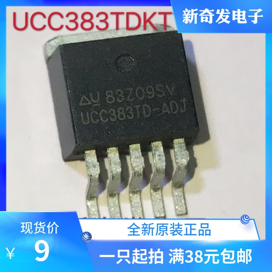

UCC383TD-ADJ低压差稳压器如何使用?
 楼主| 发表于 2021-7-29 01:15:29 | 显示全部楼层
哪位先生使用过?请教了?先拜谢了!

使用时注意,输出端尽量使用钽电解,因为有合适的ESR,可以配合内部电路形成极点补偿。尽量不要使用陶瓷电容,有可能会震荡。
发表于 2021-7-31 15:46:11 | 显示全部楼层
在大电流输出时,要覆盖铜箔,利于散热。或者用合适铜片焊在接地铜箔上
