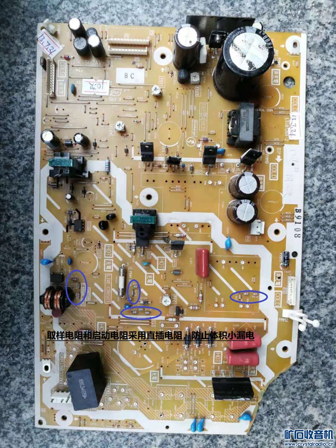

接修的机器自动重启,负载有24v8a,12v5v,拔掉24v就不重启了,重启的时候PFC电压341v,始终不到380v,怀疑pfc不良,电压低的多数是取样电阻漏电,换了就正常了,最后一图就是2008年产的老料板(2013年时我修完拆料,当时记着毛病后背还有防潮漆),大体积漏电的机会就小了,有人08年就想到了,佩服设计者
 楼主| 发表于 2021-7-28 15:04:02 | 显示全部楼层
拍完这张照片,料板完成使命了
