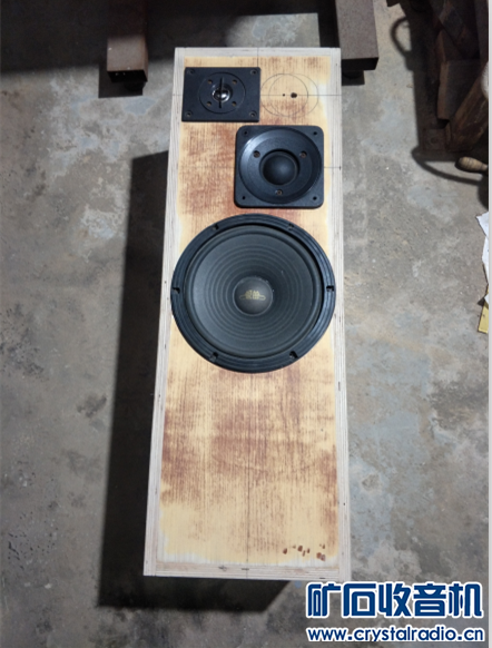

3对喇叭闲置许多年了最近闲来无事做对3分频箱玩玩 技术有限只能追求制作的快乐过程了 低频单元买的时候还是新的 球顶中音和高频二手淘来的 2年前做衣柜还剩下点免漆板将就用起来 不准备用更好的板材 先组装好箱子如果声音喜欢的话再弄点其他板材好好整一对 忙活2天只做了一只 确切说只完成半只 后盖明天装 导向孔宝上买了2只怕直径尺寸有出入所以等收货再开导向孔 低音喇叭沉孔没处理好稍微开大了点 心急吃不了热豆腐 也是个小教训

本来想做45°拼接 家中台锯锯片锋利程度糟透了 指接榫还得做模具很久没DIY工具丢得乱七八糟不得已直接气钉加胶水了 免漆板上的覆膜用修边机铣掉便于粘接 打完气钉上了胶水内部衬小方木条增加箱体牢固 内部还要加开圆孔的板材增加箱体牢固性 外观估计会把免漆板覆膜打磨掉喷漆处理

百度只要搜索 自制一款适合小功率胆机的音箱 就能找到作者名为宁占西的详细制作文字 本来想把文字粘贴过来无奈字数超帖子字数限制了
http://www.dianzi6.com/zhizuo/17950.html
点击上面网址就可以进去看详细的各喇叭单元参数及其箱体结构图等等
多年前制作了一台6L6威廉逊电路的推挽机一直在吃灰  家里的JBL4312SE和 凡尔登4R-4JR 2对箱子根本推不好所以才重拾DIY做一对灵敏度高点的音箱玩玩胆机 买电感和分频电容花了600多 没心情自己绕电感了 或许有点得不偿失吧 一个家里除了音箱还是音箱 为了耳朵也真是乐此不疲的折腾了几十年

发表于 2021-7-26 11:08:47 | 显示全部楼层
有地有床有时间就好办,按照喇叭参数设计的吗?
 楼主| 发表于 2021-7-26 11:21:42 | 显示全部楼层
惭愧自己不会设计 只能照葫芦画瓢照猫画虎了
