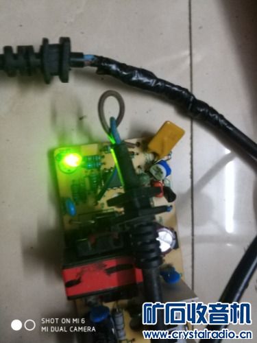

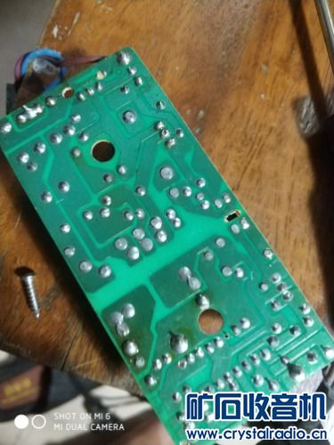

发表于 2021-7-25 00:54:37 来自手机 | 显示全部楼层 |阅读模式
网上买的12v摩托车充电器,空载输出只有13.8Ⅴ,转灯后还不满电,想把电压提高到14.8v,应调那个电阻?
 楼主| 发表于 2021-7-25 00:56:55 来自手机 | 显示全部楼层
如图。。。。。。。@。@
发表于 2021-7-25 06:40:50 | 显示全部楼层
 楼主| 发表于 2021-7-25 09:45:34 来自手机 | 显示全部楼层
谢谢,试一下。
发表于 2021-7-25 09:49:10 | 显示全部楼层
正是14.8V,两个分压电阻分压的值等于2.5V,算出两个分压电阻的值就行。
发表于 2021-7-25 09:52:58 | 显示全部楼层
R3选20K,R4用一个3.3K的电阻和1K的电位器串联起来就行。
 楼主| 发表于 2021-7-25 14:26:23 来自手机 | 显示全部楼层
己改好,原固定电阳换成可调电位器调。
